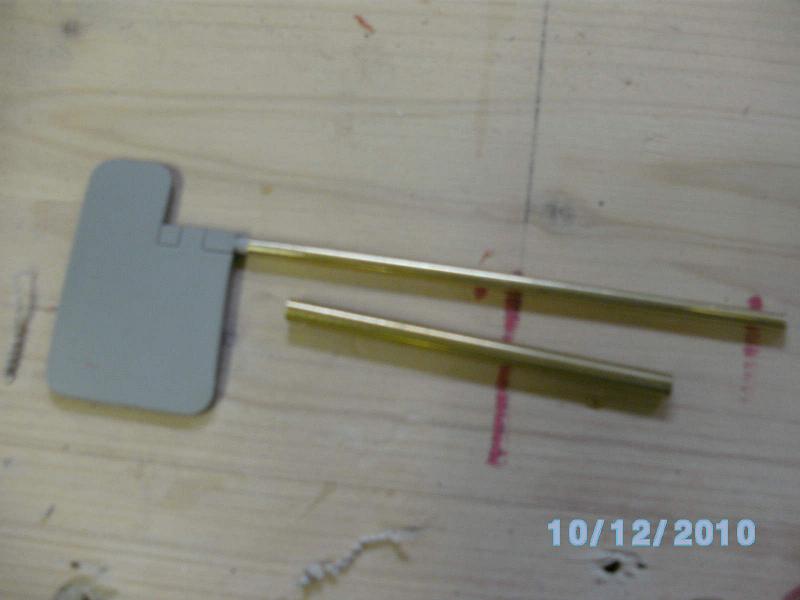

Hallo
heute gehts mal an das Ruder.
Verwendet wird das Plastikruder aus dem Bausatz,
den etwa 15mm lange Plastikschaft (auf dem Bild nicht zu sehen)
habe ich von Hand vorsichtig auf Durchmesser 2,5mm
abgeschliffen.
Dann wurde ein Stück Messingrohr 3x2mm an einer Seite
auf 2,5mm aufgebohrt,und dann auf den Plastikschaft
aufgeschoben,das Resultat ist das Ruder mit Schaft.
Das 2. Messingrohr 4x3mm dient als Ruderkoker.

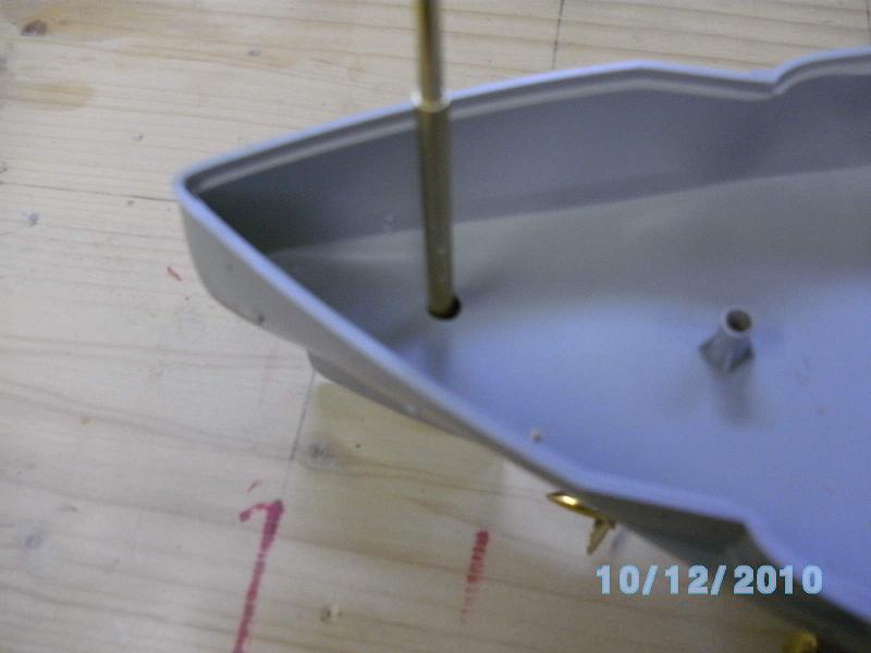

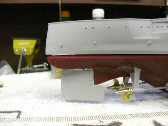

Re: USS Arizona 1:200 von Trumpeter
so,weiter gehts,am Ruder.
Das angedeutete Loch am Heck des Rumpf Unterteils
habe ich,zwecks Aufnahme des Ruders inclusive des Kokers,
auf 4mm mit dem Accuschrauber aufgebohrt,den Koker verklebt,
und das Ruder durchgesteckt.Die Abdichtung muß wasserfestes Fett Übernehmen
Anschließend erhielt das Oberteil ein Durchgangsloch von 6mm.

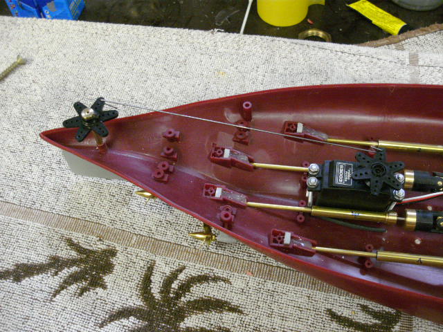

weiter gehts mit dem Ruder
Schaft gekürzt,Steuerkreuz und Schubgestänge montiert,
Probelauf.
Steuerkreuz wieder entfernt,Durchführung zum Oberdeck,Gestänge
schleift noch,Kunststoffsteg wird noch genutet
Ansicht der fertigen Ruderanlage (Oberteil nur lose aufgesetzt)
Probelauf.
Herbert- Pinzettenhalter

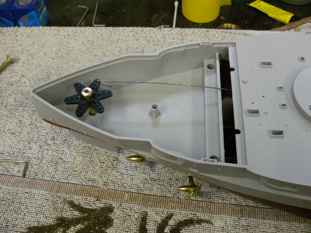

nachdem Antrieb und Ruder bis auf ein paar Kleinigkeiten als fertig
und funktionsfähig bezeichnet werden können,kommt jetzt das
Hauptproblem für eine schwimmfähige Arizona.
Das Bild zeigt die umlaufende Nut an der Unterseite des Rumpfoberteils,
geplant ist hier das Anbringen eines 2-2,5mm dicken Rundschnurrings.
Dies macht weitere Schraubverbindungen im Mittschiffbereich notwendig,
um einen gleichmäßigen Anpreßdruck,verteilt auf die Schiffslänge,zu
erzeugen.
Die sichtbaren Senkschraubenköpfe sollen mittels dünnen Magnetplättchen,
durch die im Bausatz beigefügte Besatzung,zugestellt werden.
