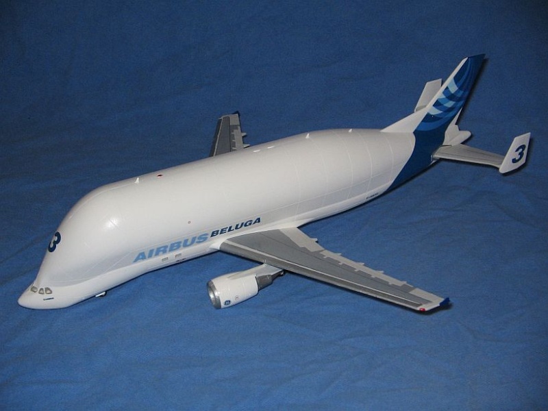

danke. Schön wenn's gefällt.
Letztlich ging es bei dem Modell darum, mal die Airbrush- Sache zu testen und zu versuchen, eine einigermaßen saubere Oberfläche hin zu bekommen. - Dafür bietet sich der große weiße Rumpf ja geradezu an.
Ja Steffen, die blöde Rumpfnaht sieht man etwas. Nicht sehr, aber doch etwas. Ich hatte Hoffnung, dass die weiße Farbe das etwas "kaschiert". Tut sie aber offenbar nicht. Beim nächsten Plastikvogel werde ich diesem Problem erhöhte Aufmerksamkeit schenken.
Die "Beluga" basiert übrigens, wie ihre Bezeichnung (A 300-600 ST) schon sagt, auf einem "normalen" Airbus. Nämlich eben auf der A 300-600. Das "ST" steht dann einfach noch für "Super Transporter". Die Beluga ist im Grunde genommen eine modifizierte A 300-600. Ihr Erstflug fand 1994 statt. Davor "behalf" sich Airbus für den Transport der Teile zwischen den Werken mit der amerikanischen "Super Guppy". Hierbei handelt es sich um nachträglich umgebaute Boeing B-377 "Stratocruiser". Die Guppy wurde aber irgendwann zu klein und so entwickelte Airbus eben seinen eigenen Transporter.
Der Unterschied ist eben auch, dass die Beluga zwar auf der A 300-600 basiert, aber KEIN Umbau einer Serienmaschine dieses Baumusters ist. Die Beluga entsteht NICHT durch Umbau, sondern wird oder wurde genau so gebaut, wie sie ist.
Die Super Guppy der Amerikaner hingegen wird von Conroy Aircraft durch Umbau einer Stratocruiser gebaut. - Also nicht mal durch Boeing selber.
Weil oben die Frage nach dem Größenvergleich zur A 380 kam, die John ja schon beantwortet hat, hier ein Bild zur Verdeutlichung.
Die Beluga und eine Rumpfhälfte des A 380 (ebenfalls Revell, ebenfalls 1:144) nebeneinander:
![Airbus A300-600 ST "Beluga", Revell 1:144 Be0810](https://i.servimg.com/u/f64/12/24/20/58/be0810.jpg)
Und heir noch zwei (vielleicht bessere) Bilder des Beluga zum Abschluss.....
![Airbus A300-600 ST "Beluga", Revell 1:144 Be0610](https://i.servimg.com/u/f64/12/24/20/58/be0610.jpg)
![Airbus A300-600 ST "Beluga", Revell 1:144 Be0710](https://i.servimg.com/u/f64/12/24/20/58/be0710.jpg)

sieht ja (bis auf die Naht) klasse aus dein Flieger.Als kleiner Tip für die A380,nach dem zusammen kleben der Rumpfhälften alles verspachteln und schleifen,dann geht das besser,da mit Airbrush ja nur ein hauchdünner Farbfilm aufgetragen wird,der solche Stellen leider nicht kaschieren kann.

Werde mir das merken mit dem verspachteln der Naht, Dirk. ![Very Happy](/users/2612/37/33/33/smiles/650269930.png)
Nimmt man da normalen Spachtel vom Baumarkt, oder ist es wirklich sinnvoll, den aus dem Modellbauladen zu nehmen. Da gibt es doch, glaube ich, speziell enen für solche Plastik- Modelle.

Ich arbeite gerne mit dem Revell Spachtel und bin damit zufrieden,Elger !
Re: Airbus A300-600 ST "Beluga", Revell 1:144
Danke John. Dann probiere ich den bei der A380.

Servus Elger,
Schöner Beluga, hast Du gut hinbekommen für den ersten Airbrushversuch.
Evtl. noch ein zwei tips für den A380:
Pack auf jedenfall genügend Gewicht in die Bugspitze, sonst wird der Vogel zu "Tailsitter".
Dann evtl. die Innenseite, zumindest des Cockpitbereiches, dunkler lackieren, sonst wirkt es evtl. zu unrealistisch.
Gerade Linienflugzeuge sollten richtig gut verspachtelt und verschliffen sein.
Bei denen ist ein glatter Lackauftrag sehr wichtig, da man dort jede Unsauberkeit sofort sieht.
Ich spreche da aus Leidvoller Erfahrung...ich hab für Jemanden, der den Züricher Flughafen in 1:144 nachbaut, als Aufrtagsarbeit unzählige verschieden Verkehrsmaschinen der verschiedensten Airlines gebaut und lackiert. Da durfte kein FUssel den Lack stören.
