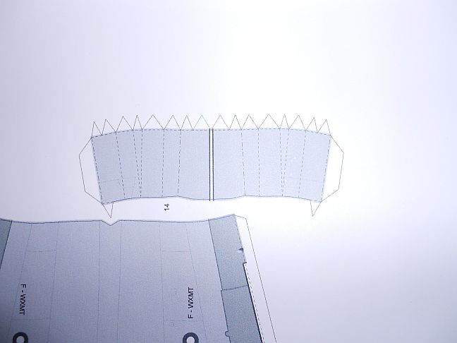

Die Bauweise ist etwas "komisch". Aber gut, öfter mal was neues.
Man beginnt mit dem Seitenruder, da kommt das Höhenruder drauf und dann kommt da das hintere Rumpfsegment dran. Ab da arbeitet man sich nach und nach vor bis zur Nase.
Airbus A400M in 1:144 M0110
Die Klebelaschen an den Segmenten sind direkt an den Teilen dran.
Das ist Quatsch, weil man dadurch keine sauberen Übergänge erhält. Der Rumpf wird dadurch "stufig".
Also mach ich die Klebelaschen weg und ersetze sie durch hinterklebte.
