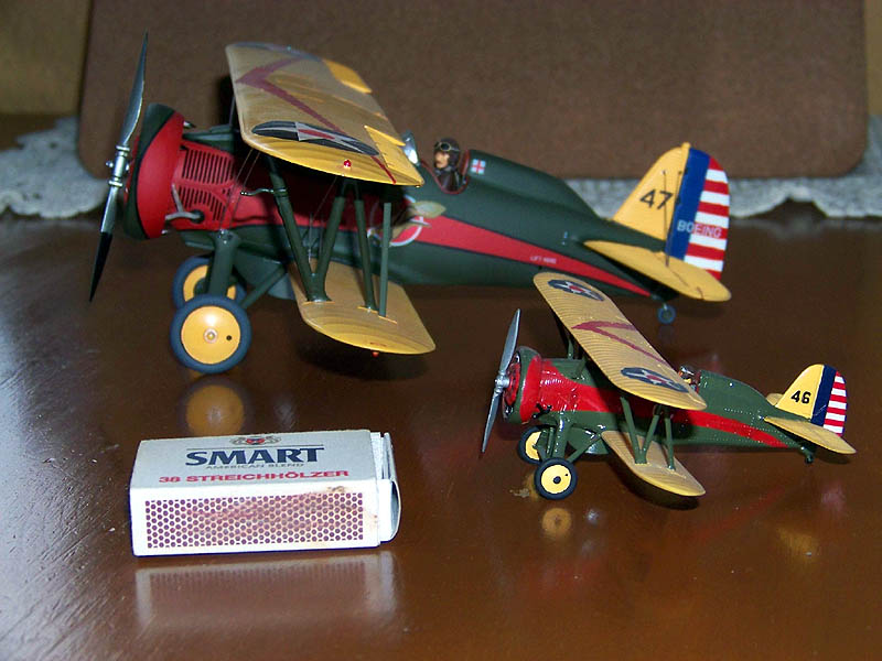

Diese Abschweifung vom Bau der kleinen Avia B.534 sei mir hoffentlich verziehen
... aber um mal den Größenunterschied zwischen Modellen in den Maßstäben 1:72 und 1:32 zu verdeutlichen
habe ich schnell mal meine beiden Modelle der Boeing P-12E nebeneinander abgelichtet:
- die größere (1:32) ist von Hasegawa, die kleinere (1:72) ist die gute alte Matchbox ...
- die Kleine hab' ich schon vor etlichen Jahren gebaut, die Große dann später ... ist aber auch schon 'ne ganze Weile her:
Ich glaube das Bild erklärt besser den Grund dafür, warum ich eigentlich mal keine 1:72er mehr bauen wollte ...
Aber ... man sollte halt doch niemals nie sagen ...
So, dann werd' ich mich mal wieder der kleinen Avia widmen ...

Das sind auch zwei schöne Modelle Jörg, die große sieht natürlich schon von Details her besser aus!

Ja, das ist ja auch der eigentlich "richtige" Maßstab für mich ...
... hab' aber auch noch mehr "Kleine" - gebaute ... und ungebaute

das sind beide schöne Modelle egal welcher Maßstab
Aber ich finde die Tragfläche etwas staubig

Bei Gelegenheit mal ... gerne ...
manche sind ganz "weggeräumt", andere müssten erst mal entstaubt werden
Ja, Alfred ... hast recht ... und das, obwohl ausgerechnet die beiden zu den wenigen gehören,
die eines der raren Plätzchen in der Vitrine haben ... ist ja wirklich unerhört!
Da kann ich die "offen" herumstehenden ja gleich gar nicht wegzeigen ...

die beiden Flieger sehen sehr gut aus.
Da möchte auch ich Dich bitten die anderen Fliger zu zeigen.

Danke, Helmut ... große Flieger bauen sich leichter als kleine
Ich werd' das mit Bildern von meinen Fliegern mal angehen,
aber erst mal ist - wie gesagt - vorkramen und/oder entstauben angesagt ...

Die beiden Boeings sehen echt schön aus.
Gefallen mir beide. Die kleine genau so, wie die große!

Die gefallen wirklich!
und der Staub
nunja
ist auch ne ungünstige Perspektive..

was mich bei den großen Maßstäben immmer faziniert ist die Detailtreue.
Selbst in meinem Maßstab 1/48 sind die Detals schon gut gemacht, aber in den größeren geht es eben immer noch besser.
Freut mich immer wieder wenn sich einer an die Doppeldecker ran traut, ich habe das noch nie gemacht. Respekt!!!

Auch die "Echten" setzen Staub an,wenn sie länger nicht geflogen werden.
Der kleine ist echt gut geworden,natürlich ist der Grosse besser Detailiert.
Ich freue mich schon auf die Bilder deiner anderen beflügelten Modelle.

die meist ein festes Fahrwerk haben! - da steht man als Modellbauer auch
nicht immer wieder vor dem Gewissenskonflikt, das Fahrwerk drin oder draußen zu bauen!
Danke, Ramona ... da hab' ich mir ja jetzt ein Ei gelegt
- dann werd' ich mich also demnächst mal daranmachen ... an's Entstauben und Fotografieren
... möchte aber gleich vorweg betonen, daß ich die Modelle schon immer
nur für mich baue - aus Freude am Bauen - und nie Preise damit gewinnen wollte ...
- dementsprechend sind also keine Super-Modelle zu erwarten
... nur das übliche "modellbauerische Mittelmaß" (Insider-Witz!!!) ... bestenfalls
am besten einen "Großen" (z.B. Revell) ... und das Schönste bei denen ist, daß

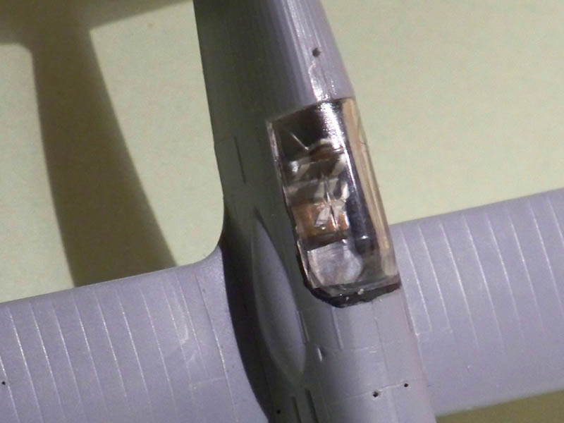

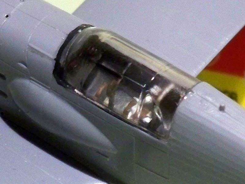

... für die kleine Avia B.534 ein kleines Update: Kabinenhaube und Höhenleitwerk sind angeklebt.
Die Haube mußte vor allem im Bereich der Frontscheibe innen "ausgedünnt" werden, bis sie halbwegs vernünftig auf den Rumpf passte.
Danach war sie vorne durch das Schleifen natürlich blind
- ist nicht schlimm, kann man wieder polieren:
hab' dafür Zahnpasta, Wattetupfer und ein weiches Tuch verwendet ... sie ist nun wieder einigermaßen klar
Vor dem Einbau muß sie natürlich innen peinlichst gereinigt werden, damit keine Flecken usw. drauf sind.
Dann wurde sie mit etwas Druck (Wäscheklammer) auf dem Rumpf fixiert und schön ausgerichtet.
Verklebt ist sie mit klarem 2-Komponenten-Harz, das mit einer Stecknadel in die Fuge zwischen Rumpf und Haube gestrichen wird.
Das geht unter der Lupe ganz gut - überschüssiges oder danebengetretenes Harz wird sofort wieder abgewischt.
Ich laß' das Harz dann etwa einen Tag ruhen um sicherzugehen, daß es richtig ausgehärtet ist.
Das Harz mußte dann nur am Übergang der (etwas zu kurzen) Frontscheibe zum Rumpf etwas beigeschliffen werden,
ansonsten sah das eigentlich schon mal recht annehmbar aus ...
... beim Höhenleitwerk gab es außer dem üblichen passend Schleifen kein Problem, man muß nur darauf achten,
daß die beiden Teile schön eben zueinander und waagerecht zur Seitenflosse ausgerichtet sind ...
... weiter demnächst ... Gruß - Jörg -
