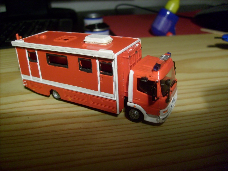

Nun endlich möchte ich hier meinen ersten Baubericht vorstellen!
Da ich bereits angefangen habe beginnt der Bericht nicht mit dem Beginn des Baus.
Vor einiger Zeit habe ich einen ELW 2 bei Ebay ersteigert. Es war ein Eigen-Umbau eines Hobbybastlers. Nachdem mir das Design immer weniger gefiel fing ich an ihn nach meinen Zwecken umzugestalten (ich hoffe ich finde noch ein altes Foto vom Urzustand).
Nachdem ich alle Decals an den Wänden des Kofferaufbaus ab hatte bemalte ich die Umrandungen des Koffers mit weißem Lack. Zusätzlich malte ich weiße Streifen als neues Design auf.
Am Heck ließ ich den Decalbogen drauf und fügte eine Klappleiter sowie einen (in der Realität) ausfahrbaren Funkmast hinzu mit roter RUL (signalisiert die Einsatzleitung). Der Mast selber ist starr. Unter der (wiederum in der Realität) abnehmbaren Leiter klebte ich aus Alufolie hergestelltes Riffelblech (ein Dankeschön an Holger Gassner für den Tipp!!!). Ebenso das Riffelblech an der Dachkante wo man dann die Leiter reinhängen kann um aufs Dach zu kommen. Auch hier habe ich weiße Streifen gezogen und die Konturen lackiert. Zusätzlich habe ich bereits ein KFZ-Kennzeichen angeklebt (kein Decal, da Kennzeichen hervorstechen soll).
Damit man die Türen besser sieht, habe ich auch hier die Konturen hervorgehoben. Die Fensterränder werden noch weiter ausgefüllt usw. Sowieso kommt noch eine Maske dahinter, der Kofferaufbau ist nur lose auf das Fahrzeug gelegt.
So das ist bisher der Stand der Dinge.
Ich hoffe euch gefällt das Modell! Weitere Bauschritte werden folgen!!!

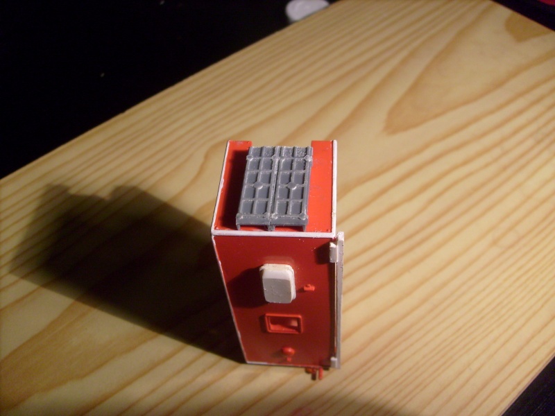

Es gibt Neuigkeiten!
Habe die Leiterhalterungen erstmal zusammen geklebt und grob geschliffen.
Die Streben an der Leiter lassen sich hervorragend als Kabelabdeckungen darstellen und werden von mir dann noch besonders herausgehoben (schwarz lackiert o.ä.)
Und hier dann das ganze am Objekt:
Werde die Platten im laufe des Tages weiter bearbeiten, sprich grundieren in weiß und überlegen welche "Endfarbe" sie bekommen werden.

Sieht schon besser aus Marcel.
Ich wollte dir nur einen Tipp geben,nicht dass du es als Kritik aufnimmst

Fränz schrieb:Sieht schon besser aus Marcel.Ich wollte dir nur einen Tipp geben,nicht dass du es als Kritik aufnimmst
Keine Sorge, ich hätte ja beischreiben können, dass ich es noch weiter bearbeite 8)
Habe sie dann auch grundiert und werde sie dann in Feuerrrot (wie der Aufbau auch) lackieren.
Dann lackiert und in eine alte Herpapackung um es auf die Heizung zum trocknen zu stellen. Ein Dankeschön geht an "simmes" der im Baubericht von Holger Gassners ELW auf diese Art der Trocknung hinwies. Ihr seht ich habe dieses Thread förmlich auswendig gelernt^^

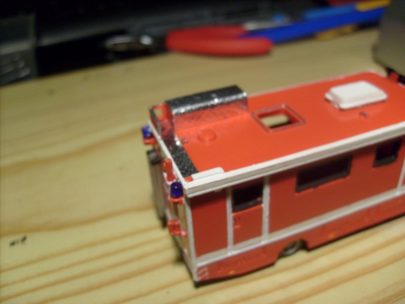

Ich habe aus meinem Sammelsorium an Kleinteilen einen alten Lichtmast eines Wiking-Rüstwagens genommen und angebracht, nachdem ich in schwarz lackiert habe und die Leuchten mit Silberlackstift hervorgehoben habe. Daneben befinden sich zwei unterschiedliche Lautsprecher, einer für Durchsagen und der andere für das Abspielen von Bandaufnahmen... bei Katfällen z.B.
Außerdem habe ich die Dachbox angebracht. Sie ist mit Alufolie, welche mit Riffelblech bearbeitet wurde, beklebt. Auch den "Fußweg" auf dem Dach habe ich mit der Folie ausgelegt damit sich die Einsatzkräfte ordentlich bewegen können und nicht abrutschen können. Um den Kasten herum sichert eine Abgrenzung aus alten Leiterteilen vor dem hinabstürzen.
Und hier noch ein Bild von dem Modell so wie ich es ersteigert habe:
Der ELW befand sich im Design der BF Bremen mit der stilisierten Speckflagge als Aufdruck. Das Heck wies keinerlei Zusätze auf, lediglich ein Lichtmast war anmontiert, ebenso wie Spiegel die aber dauernd abbrachen wenn man das Modell nur in die Hand nahm!!!

John-H. schrieb:Rein vom Umbau her gesehen, hast du da ein Klasse Modell gebaut Marcel!
Dankeschön für dein Lob!
