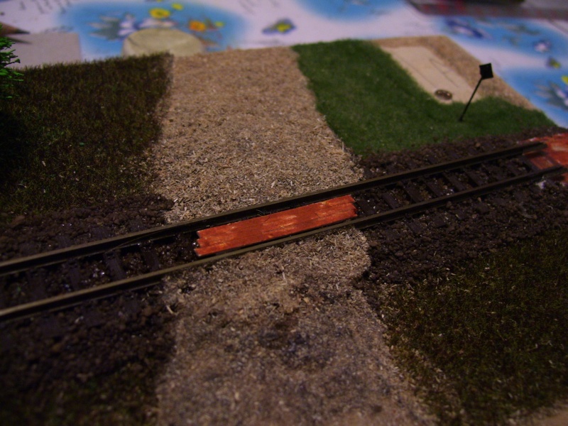

Das Modul hat probeweise schon einmal Leben bekommen. Na, was ist alles drauf zu sehen?
Rechts ist das zur Haltestelle gehörende Abort. Der Bahnübergang ist noch nicht zufriedenstellend.

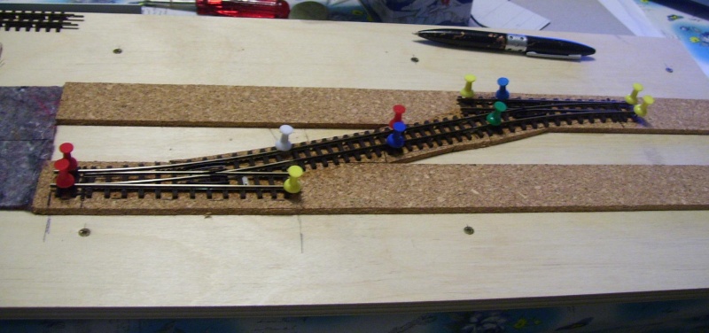

Zweites Modul. Versuchsweise nehme ich nun Kork. Ist zwar sehr teuer, aber mal sehen, ob es damit besser geht als mit dem Filz. Zuschneiden ging schon einmal besser.
Die Gleise wurden aufgeklebt und mit Reißzwecken justiert. Zuvor wurden Löcher gebohrt, wo die Drähte des Antriebs hinkommen.
Ich probiere einmal mittels Seilzügen die Weichen zu stellen

Mit dem "Handstellantrieb" a'la Fremo würde ICH es nur machen, wenn die Loks digital gesteuert fahren - sprich Du sowieso an Ort und Stelle bist. Der Sinn und Zweck ist ja hier dann ein "Mehrmann-Betrieb" - sprich Lokführer, Wagenmeister usw usw.
Wenn Du allein fährst mit einem zentralen Trafo, nervt es irgendwann nur noch.. Du sitzt bequem und musst wieder aufstehen, weil Du den Zug umsetzen willst.. Bei einer grösseren Anlage garantiere ich, das Du die Weichen nicht mehr stellst sondern einfach aufschneidest...
Frag mal, warum ich das so sage... irgendwann hatten die Weichen dann doch alle Elektroantrieb drunter und wurden per Gleisbild gesteuert..
Re: Schmalspurbahn-Fieber in meinen "Werkhallen"
da ich die Züge durch Fahrtrichtungswechsel wenden muss, geht es zum Glück noch so, da die Lok umrangiert wird. Irgendwann werde auch ich auf Unterflur umsteigen. Die Seilzüge lassen sich auch durch ein "Zentrales Stellwerk" schalten.
