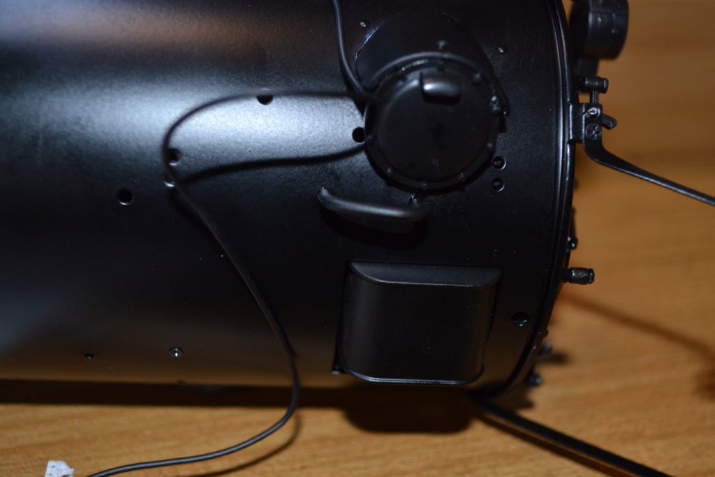

Danach wurden noch zwei Teilen außen an der Rauchkammer angebracht:
Peter's Etappenbausatz Hachette BR 01 Spur II 64mm M1:22,5 - Seite 2 Dsc_0250

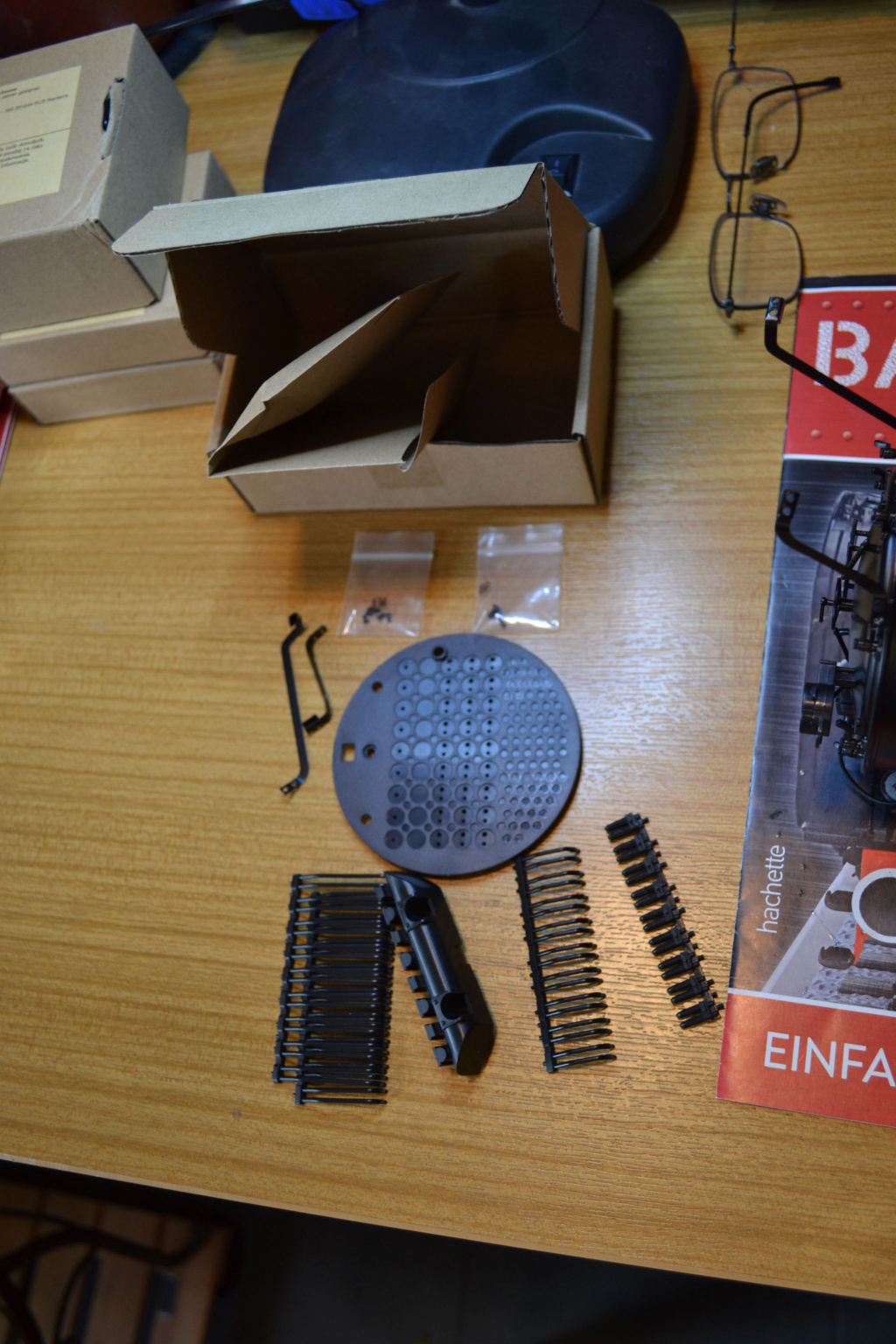

Jetzt zu Ü-ei 10 Ausgabe 10, hier mal die Teile:
Peter's Etappenbausatz Hachette BR 01 Spur II 64mm M1:22,5 - Seite 2 Dsc_0252
Peter's Etappenbausatz Hachette BR 01 Spur II 64mm M1:22,5 - Seite 2 Dsc_0253
Diesmal habe ich auch dran gedacht, die tatsächliche Teilen zu fotografieren, bevor ich Vollgas loslege Embarassed Wink
Heraus kamen diese drei Baugruppen, die später benötigt werden:

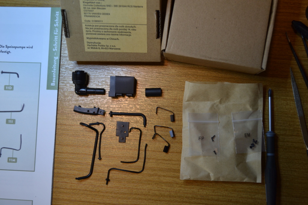

Dann hier erst mal die Teilen:
Peter's Etappenbausatz Hachette BR 01 Spur II 64mm M1:22,5 - Seite 2 Dsc_0256
Peter's Etappenbausatz Hachette BR 01 Spur II 64mm M1:22,5 - Seite 2 Dsc_0257

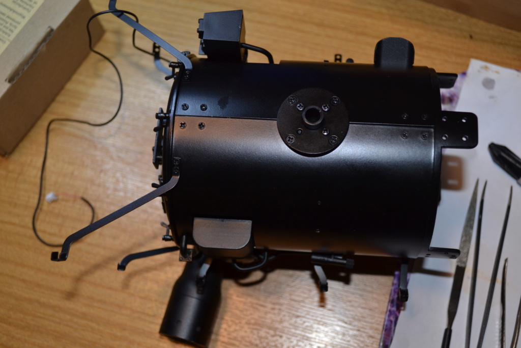

Um es mal kurz zu beschreiben, es wurden viele Teile an die Rauchkammer angebracht Staunender Smilie
Hier das Ergebnis von drei Seiten:
Peter's Etappenbausatz Hachette BR 01 Spur II 64mm M1:22,5 - Seite 2 Dsc_0258
Peter's Etappenbausatz Hachette BR 01 Spur II 64mm M1:22,5 - Seite 2 Dsc_0260
Peter's Etappenbausatz Hachette BR 01 Spur II 64mm M1:22,5 - Seite 2 Dsc_0259
Das Teil unten an der Rauchkammer ist ein dicker Gummischlauch, der erst mal entgegen der Bauanleitung schwarz ist (Ist auf dem ersten Bild weiß-Teil 11J)
Und sich nicht so leicht überzeugen ließ da reinzupassen
Aber mithilfe einer Pinzette und etwas Ausdauer ließ er sich doch noch überreden Wink
Damit ist auch Ausgabe 11 erledigt und es geht das Warten wieder los auf die nächste Lieferung Wink

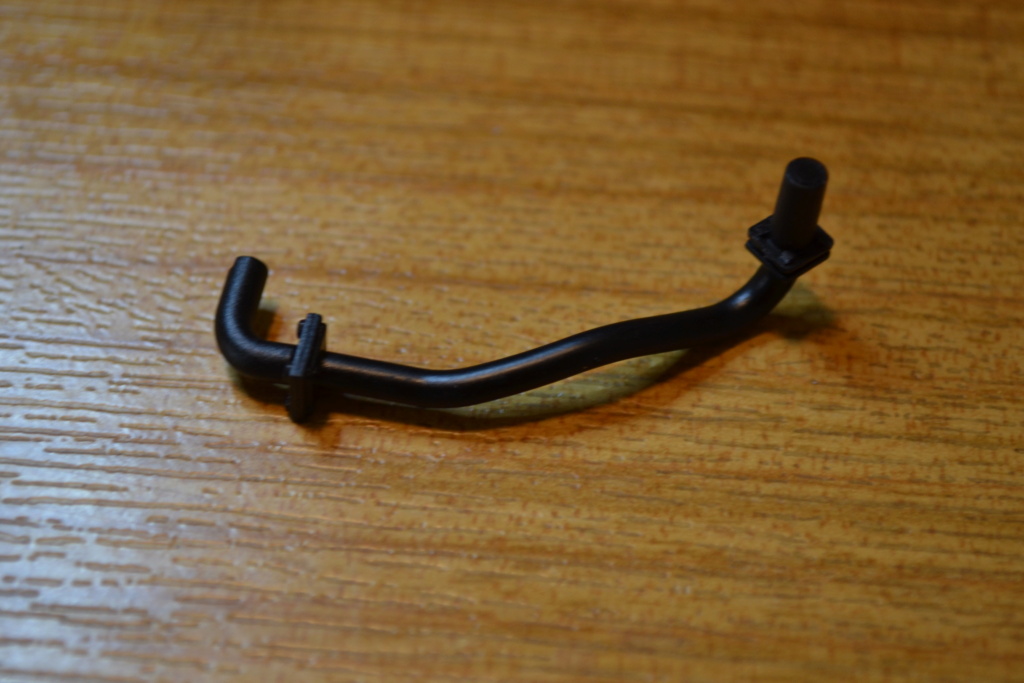

Als Zweites wurde eine Wasserleitung zusammen gebaut:
Peter's Etappenbausatz Hachette BR 01 Spur II 64mm M1:22,5 - Seite 2 Dsc_0265

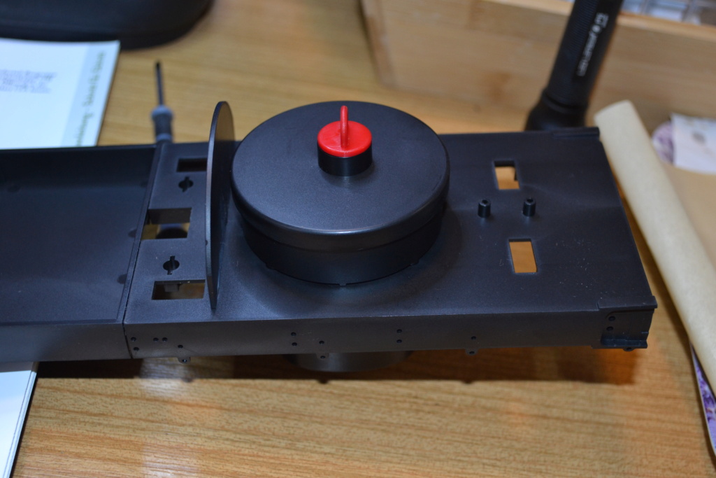

Und dann wurde mit der Bodenplatte angefangen:
Peter's Etappenbausatz Hachette BR 01 Spur II 64mm M1:22,5 - Seite 2 Dsc_0267
Peter's Etappenbausatz Hachette BR 01 Spur II 64mm M1:22,5 - Seite 2 Dsc_0266
Und damit ist Ausgabe 12 erledigt Very Happy
John-H. und Six-Seven mögen diesen Beitrag

Und weil’s Spaß macht, hier gleich noch Ausgabe 13 Very Happy
Hier erst mal wieder die Teile:
Peter's Etappenbausatz Hachette BR 01 Spur II 64mm M1:22,5 - Seite 2 Dsc_0269
Dann wurde mir mein ganzes Modellbau können abgefordert
Es wurde nämlich diese Wasserflasche zusammengebaut:
Peter's Etappenbausatz Hachette BR 01 Spur II 64mm M1:22,5 - Seite 2 Dsc_0268
Und zum Schluss noch was Leichtes, der Wasserbehälter wurde in die Bodenplatte eingebaut:
Peter's Etappenbausatz Hachette BR 01 Spur II 64mm M1:22,5 - Seite 2 Dsc_0270
Peter's Etappenbausatz Hachette BR 01 Spur II 64mm M1:22,5 - Seite 2 Dsc_0271
Damit ist auch Ausgabe 13 erledigt Very Happy

Und gleich noch Ausgabe 14 hinterher
Hier die Teile:
Peter's Etappenbausatz Hachette BR 01 Spur II 64mm M1:22,5 - Seite 2 Dsc_0273
Und hier das Ergebnis, es wurde eigentlich nur eine Platine angebracht:
Peter's Etappenbausatz Hachette BR 01 Spur II 64mm M1:22,5 - Seite 2 Dsc_0272
Damit ist auch Ausgabe 14 erledigt Very Happy

Und zum Schluß noch Ausgabe 15
Zuerst die Teile:
Peter's Etappenbausatz Hachette BR 01 Spur II 64mm M1:22,5 - Seite 2 Dsc_0274
Es wurde mit dem Drehgestell angefangen, hier das resultat:
Peter's Etappenbausatz Hachette BR 01 Spur II 64mm M1:22,5 - Seite 2 Dsc_0275
Peter's Etappenbausatz Hachette BR 01 Spur II 64mm M1:22,5 - Seite 2 Dsc_0310
Damit ist auch Ausgabe 15 erledigt Very Happy
Und leider geht dann jetzt das Warten wieder los Rolling eyes
