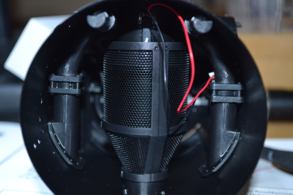

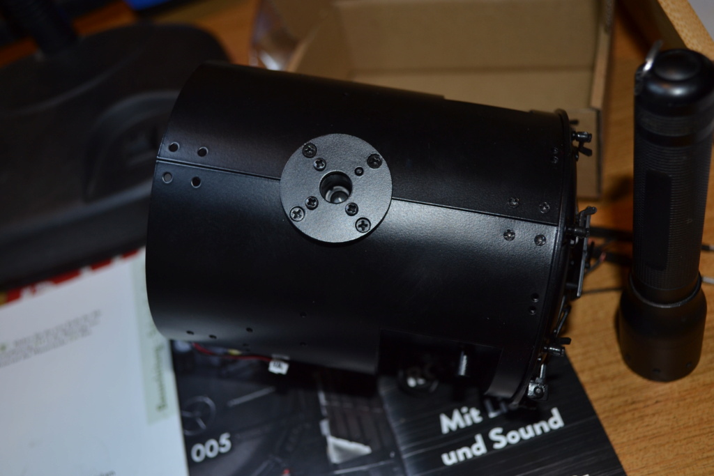

Zuerst wurden zwei Leitungen zusammengebaut:
Peter's Etappenbausatz Hachette BR 01 Spur II 64mm M1:22,5 Dsc_0233
Diese wurden dann in die Rauchkammer eingebaut:
Peter's Etappenbausatz Hachette BR 01 Spur II 64mm M1:22,5 Dsc_0238
Und auf eine Seite wurde noch eine kleinere Leitung eingebaut:
Peter's Etappenbausatz Hachette BR 01 Spur II 64mm M1:22,5 Dsc_0236
Zum Schluss wurden noch zwei Halterungen angebracht:
Peter's Etappenbausatz Hachette BR 01 Spur II 64mm M1:22,5 Dsc_0237
Damit ist auch Ausgabe 7 erledigt Very Happy
Leider kommt jetzt der Nachteil von einem Abo Bausatz
Einen Monat warten bis es wieder weiter geht Wink
Die letzten Ausgaben hatten jetzt schon etwas wenig Inhalt für den Preis
Aber die müssen das ja irgendwie gerecht aufteilen
Und Ich muss zugeben das es immer schwieriger wird an der Rauchkammer zu arbeiten
Weil immer mehr kleine Teilen angebaut werden, hatte schon wieder eine angeklebte Mikro-Leitung verloren  Embarassed
Ist aber wieder dran Wink

Beitrag von John-H. Sa 11 März 2023, 15:29
Hallo Peter, das gebaute hinterläßt einen guten Eindruck. Very Happy
Wofür ist das rote Kabel...... Rauchkammerinnenbeleuchtung.. Question

Beitrag von maxl Sa 11 März 2023, 15:55
Schöne Baufortschritte, Peter! Ja, das leidige Warten auf den nächsten Schub Teile erinnere ich auch noch gut...
Man fühlt sich etwas ausgebremst! Aber so funktioniert das Abo nun mal...
Das rote Kabel in der ansonsten gut dargestellten Rauchkammer stört mich auch.
Ich vermute, dass es zumindest optisch noch etwas besser versteckt werden kann.
Ich hätte wohl stattdessen wenigstens ein schwarzes Kabel verwendet...

Peter's Etappenbausatz Hachette BR 01 Spur II 64mm M1:22,5 Empty Re: Peter's Etappenbausatz Hachette BR 01 Spur II 64mm M1:22,5
Beitrag von JesusBelzheim Sa 11 März 2023, 23:16
Danke John, Stephan und Michael Very Happy
Da sind zwei Kabel, eins rot und eins schwarz Wink
Und die sind vom Raucherzeuger
Denke mal das die später noch etwas besser versteckt werden
Die Platine für die Stromversorgung muss später auch noch eingebaut werden
Die kleine Platine hier meine Ich:
