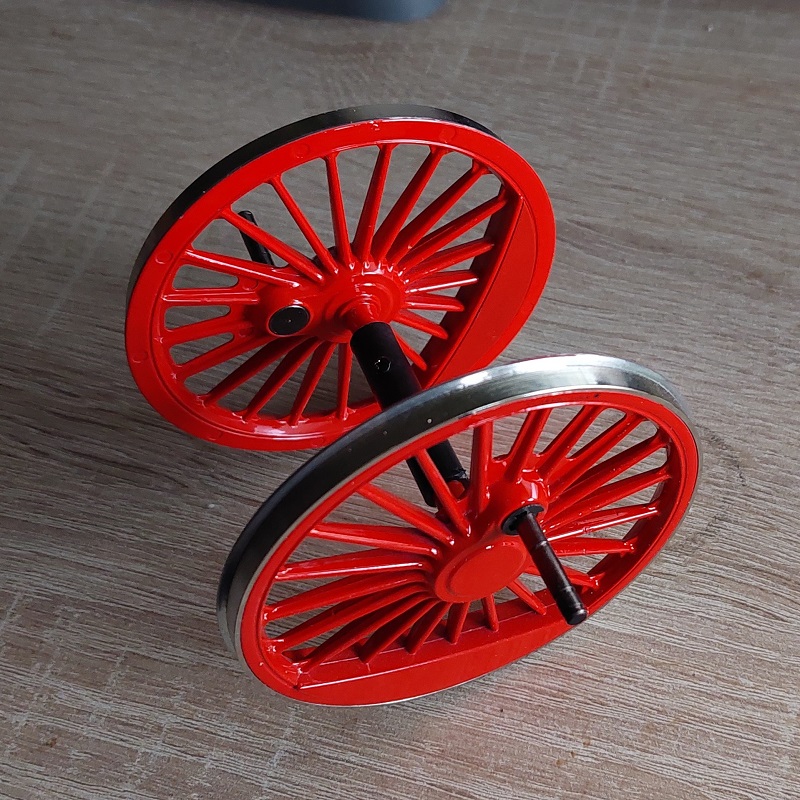

hier noch einen kleinen Nachtrag zum 3. Baustufe. Eigentlich wollte ich ja warten bis alle Radsätze da sind, danach sollten alle rot lackierten Spurkränze farblich angepasst werden.
Jetzt habe ich in einem YT-Baubericht gesehen, dass der farbige Spurkranz auf einer Drehbank abgedreht wurde. Gesagt getan, wie es so schön heißt.
Ring weg, Radsatz in die Bohrmaschine und die überflüssige Farbe mit Schleifpapier einfach abgeschliffen. Ring wieder aufgezogen. Grinsen
Sammelthread Etappenbausatz Hachette BR 01 Spur II 64mm M1:22,5 20230210
Ergebnis kann sich sehen lassen.

Beitrag von klaus.kl Sa 18 Feb 2023, 19:26
Hallo Wolfgang,
hab grad versucht ein paar Fotos zu machen … hat nicht wirklich funktioniert. Aber der Spurkranz ist noch schön rund, kommt einfach auf den Bildern nicht so raus.
