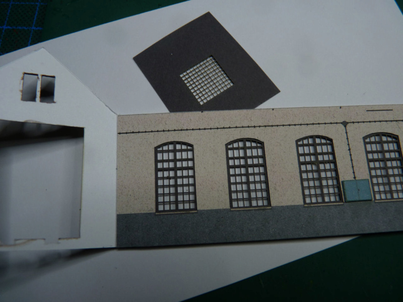

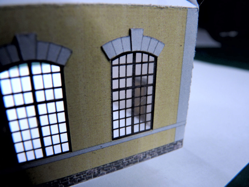

Beim zweiten Anlauf werden jetzt die Fenster ausgeschnitten, die Bögen über den Fenstern, Sockel und andere "Verzierungen" aufgedoppelt. Sowie auch innen das eine und andere Detail angebracht.
Als nächstes die Fenstergitter, so klein kann ich nicht mehr....also lieber Lasern
der erste Versuch hat mir noch nicht gepasst und ich habe das Gitter noch ein zwei Zehntel dünner gemacht
ich habe es gleich so groß gemacht, dass es die Wände lichtundurchlässig werden.

Hallo Helmut,
perfekt, das sieht gut aus.

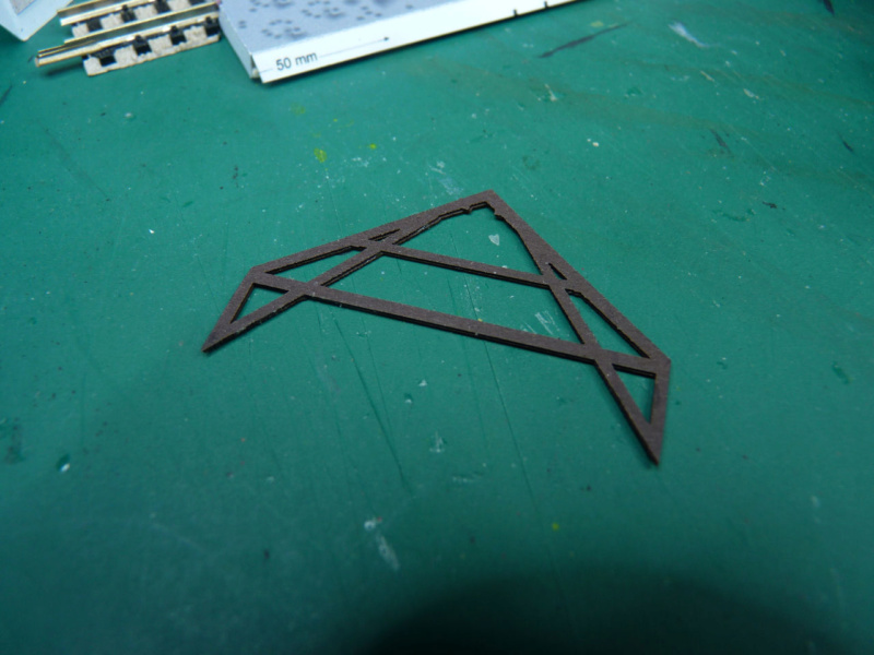

für das Giebelfenster wurde das Gitter eines Laserversuches verwendet, der da gerade rum lag. Fehlentscheidung. Jetzt stört es mich jedesmal wenn ich drauf schaue. Obwohl es dann in der Anlage nicht mehr auf fällt, besser gesagt, von Meter Abstand nicht mehr sichtbar ist.
der Boden ist normalerweise gerade, und ich habe die Grube ein wenig vertieft, und natürlich auch echte Gleise verlegt.
da man den Innenraum sieht, müssen natürlich die Dachbalken auch rein.
bis demnächst......

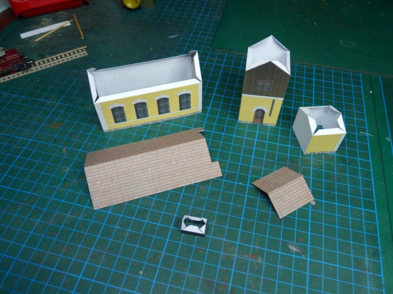

mach das, es gibt so viele Kartonmodelle für Moba zum Downloaden, und sie müssen nicht sooo genau sein, wenn man sie nur als Anlagen "Deko" braucht.
Ich möchte ja zu Weihnachten eine kleine "Weichnachtseisenbahn" bauen, und werde da auch alles sehr einfach und eher primitiv halten......so typische Kindereisenbahn wie man sie von früher her kennt.
@Dieter (Didl)
danke, du bist mit deinem Tread mit den Gleisen von Udo im "Kartonmodellbauer" einer der Gründe, dass ich in der Sparte angefangen habe.
Ich stelle sie übrigens mit dem Laser her
hier mal ein Vergleich von 1:250 Spur Z und Spur N
und jetzt wird das Modell erstmal auf die Seite gelegt, und auch andere Häuschen so weit gebaut. Dann kommen erstmal Beleuchtungsversuche......hab ich ja auch noch nie gemacht.
Dazu muss ich aber erst mal meinen sehr beschränkten Arbeitsplatz "umbauen" und das muss sich dann auch lohnen.

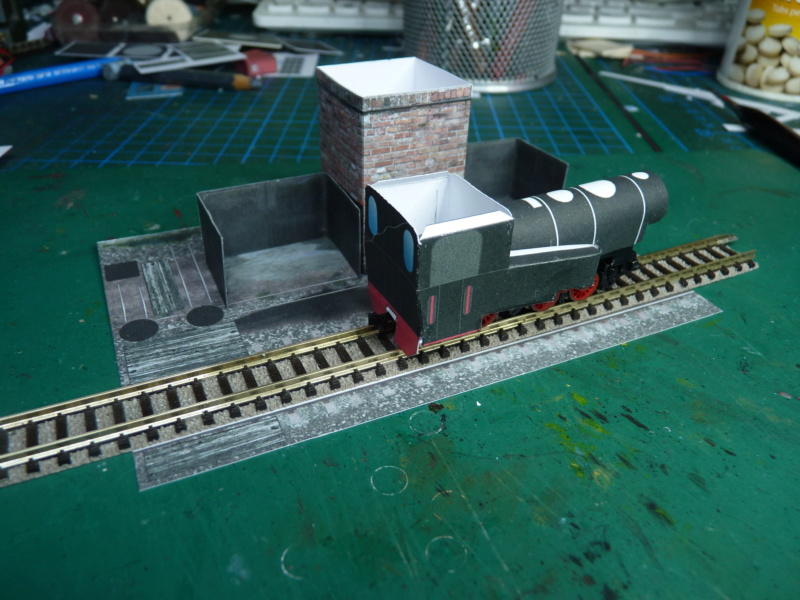

um mir die Größenverhältnisse besser vorstellen zu können wollte ich mal eine H0e Lok davor stellen. Da ich aber keinerlei fahrbares Material in H0 oder in H0e habe, musste ich wieder mal improvisieren. Schnell aus einem freien Downlod eine einfache H0e Dampflok zusammengeheftet, über das Fahrwerk meiner Spur N V60 gestülpt....fertig, passt, wird gemacht.

Als ich den Download von der Bekohlungsanlage gesehen habe, war ich sofort verliebt in das Teil. (Frank hat hat den Bogen in seinem BB schon beschrieben)
Also fing mein Kopf sofort wieder mit der Planung los, und ich will diese in mein Asendorf Dio anstatt dem neuen Kartenhäuschen einbauen. Ist Historisch zwar nicht korrekt, aber das Kartenhäuschen wäre das ja auch nicht, passt aber besser dazu.
Ich brauche das aber in H0e, also scaliert und auch schon mal ausgedruckt. Und wenn schon ausgedruckt, kann man ja auch schon mal schaun wie es wierd..oder?
Da es ja in der Anlage verbaut wird, soll es auch befahrbar werden, also schon wieder planen....
ist mir aber gerade zuviel und ich bau lieber schon mal ein zwei Teile
