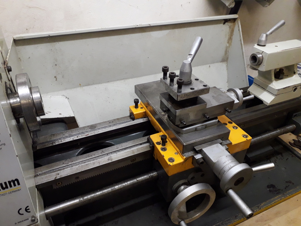

So, ich bin jetzt mal die letzten zwei Tage ein wenig über der Drehbank geblieben, so gut wie möglich entrostet,
mit Rostumwandler behandelt und die blanken Stellen gut eingeölt. Führungen alle gereinigt und neu abgeschmiert........läuft.
Jetzt kommt der schlimmere Teil der Aktion, aus dem Rest des Raumes eine Art kleine Werkstatt zu machen

Hallo Helmut, die Drehbank macht echt nen guten Eindruck,
und die Firma ist ja auch nicht unbekannt, da solltest du bei Bedarf auch gut Ersatzteile für bekommen.

Wow Helmut, die ist ja wieder wie neu geworden

Hi Helmut,
solche Bilder lassen das Herz eines Werkzeugmachers höher schlagen.
Beste Grüße von mir!

So schön wie sie aus 2 Meter Entfernung noch aussieht, ist sie gar nicht mehr.
Dort wo es unter der Farbe richtig "geblüht" hat, wurde der Rost entfernt, und dann mit Rostumwandler behandelt. Mal sehen, vielleicht werde ich noch überschleifen und lackierern, aber nur vielleicht. Der Rest mit meinen bescheidenen Mitteln der Rost entfernt und gut eingeölt.
Der Keilriemen zu den Wechselrädern für die Leitspindel wurde voll von den Mäusen zerlegt und an manchen Stellen nur noch der Stahldraht vorhanden, macht erstmal nichts, will keine Gewinde schneiden, und für die kleinen Teile auch keinen Vorschub. Ersatzteil, ca 18€

Wegen dem Flugrost auf dem Tisch und den Rostflecken generell denk auch an den kleinen "Reinigungsgummi", den ich Dir mitgebracht hatte. Dafür ist der eigentlich gedacht.. (um die Maschine beneide ich Dich..)
Re: Helmut's Kartonbimmelbahn 0e
der Reinigungsgummi ist Spitze Frank und um Welten besser als der, den mir meine Katzen verschlampt haben. Nochmal herzlichen dank
Das was man da aber jetzt noch sieht, ist leider kein Flugrost mehr. Der ist da über Jahrzehnte schon im Material. Ist aber auch schon nicht mehr rostig, sondern schwarz.
Ich müßte da schon 1-2 Zehntel Millimeter abschleifen. Passt so und überlebt mich mit absoluter Sicherheit. Ich habe da in Firmen schon an bedeutend schlechteren Maschinen gearbeitet.
Für meine Lok Räder, die ich gerne darauf machen würde, mehr als gut
Jetzt aber erstmal neue Drehstähle, mit guten Haltern besorgen, habe zwar einen ganzen Schub voll, aber die sind für größere Sachen gedacht.

Hi Helmut,
zu Rost an Werkzeugmaschinen kann ich eine eigene Geschichte beisteuern.
Ich war Lehrling, als es den heftigen Winter 78/79 gab. Es wurde auf Deibel komm raus geheizt. Und das, nachdem über Weihnachten alles mehr oder weniger ruhig gestanden hatte. Den Heizungen im Hauptgebäude machte das nix aus - die in der Lehrwerkstatt, die in einer Baracke untergebracht war, hat es nicht überlebt.
Diese angesprochene Baracke hatte ein Shed-Dach. Das sind diese großen fast senkrecht stehenden Fenster auf dem Dach mit den schrägen Dachteilen dazwischen. Bringt ne Menge Licht in die Bude. Aber eben nicht nur!
Der aus der Heizung aufsteigende Wasserdampf kondensierte an den Fenstern und tropfte still und heimlich wie warmer Regen auf die untenstehenden Maschinen. Da war zum Glück keine besonders neue oder kostspielige dabei, aber die Ausbildung stockte erstmal. Wir haben die Dinger bis ins letzte Teilchen zerlegen müssen und dann entrostet und wieder montiert.
Aber jeder kennt ja den Effekt der Tannennadeln, die bis weit nach Ostern noch zu finden sind - genau so war es hier: Bei fast jeder Spindeldrehung kam irgendwoher immer noch Rost gebröselt. Aber funktioniert haben die Dinger trotzdem. Immer zwar im rahmen ihrer heftigen Toleranzen (alte Geräte!), aber immerhin!
Also, Helmut, das geht so in Ordnung. Solange man die Skalen noch ablesen kann, gibt es keine größeren Probleme.
