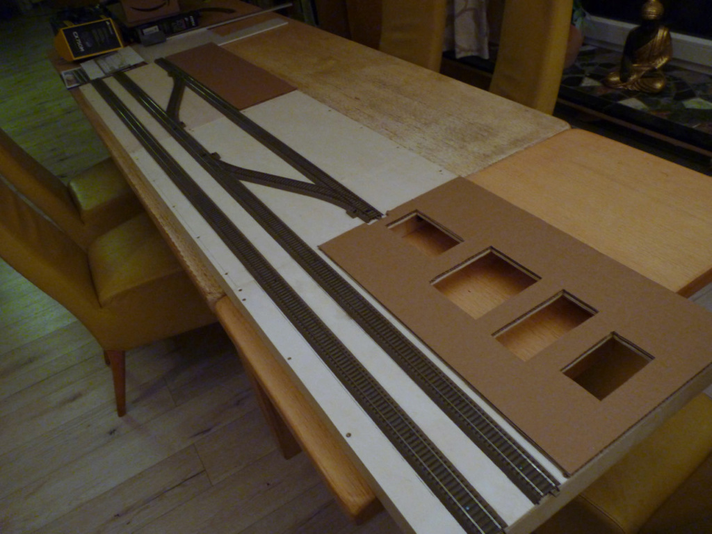

Weiter geht es in "meinem" Stil Grinsen
der Bahnhof kommt noch auf eine 6mm Depronplatte, einmal um eine kleine Bahnsteigkannte zu haben, und auch daß er demontierbar ist, und mit was anderem tauschbar.
Genauso wie die C-Gleise, die ja irgendwann in den kommenden 24 Monaten mit Sicherheit wieder in die Starterpacks zurück kommen und zum Enkel gehen. Das nur nochmal für die Quereinsteiger. Auch hatte ich mich, was unser Admin Frank bestätigen wird, für diesen Fall erkundigt, ob er noch alte Gleise übrig hätte, die ich dann fest verbaue (auch ohne Belehrung)
Helmut's Kartonbimmelbahn 0e - Seite 2 Modul_15
Den hinteren Bereich des Bahnhofs werde ich nicht wie die Vorderseite durch Aufdoppeln verschönern und ich habe, den Versteifungskarton nur mit einem Ausdruck der Vorderseite beklebt. Allerdings liebäugle ich da mit einer kleinen Gartenwirtschaft, alles wieder aus Karton....klar, aber das sind noch Zukunftsträume
Helmut's Kartonbimmelbahn 0e - Seite 2 Modul_16
Die Module lassen sich ohne Probleme tauschen und beliebig anordnen.

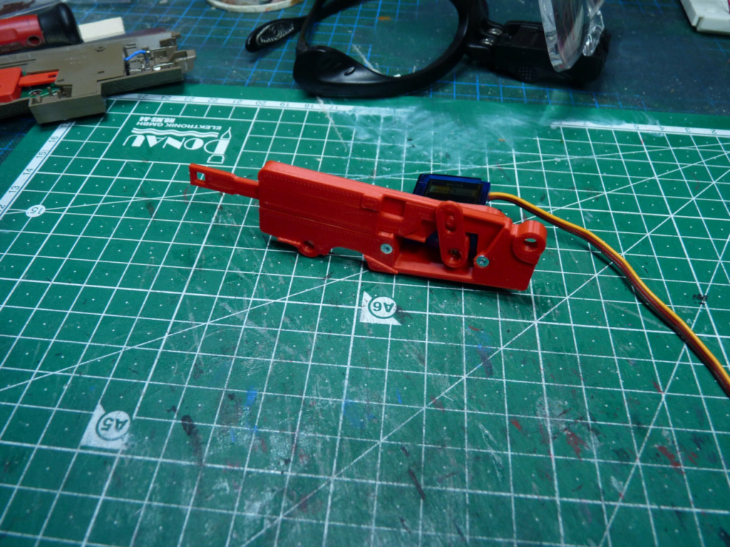

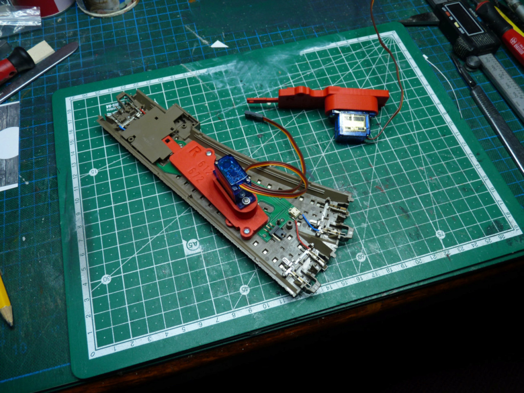

Jetzt war es aber Zeit, sich die ersten Gedanken über die Elektrik zu machen, am Anfang (oder auch zwischendurch) und für die ersten Versuche soll ja analog gefahren werden.
Weichen....
Tja, es gibt mehrere Möglichkeiten, und in einem "Götterforum" frage ich lieber nicht, denn da ist dann für jeden einzelnen (selbsternannten) "Fachmann" seine Methode die beste und richtige, und spätesten am zweiten Tag fetzen sich dann alle. Nicht lachen, ist mir schon zwei mal passiert. Ablachender
ICH sage, die Methode, die mir am besten passt ist die richtige....Pasta, ach ne....das waren glaube ich die Nudeln, .......basta sunny
Da ich das schnelle Umschalten der normalen für die C-Gleise nicht so gefällt, wollte ich einen mit Servo, mit einer kleinen Schaltung, die man in der Zwischenzeit für paar Euro bekommt, auch im Analogbetrieb möglich. Brauche ich nicht, die Sachen laufen bei mir von Anfang an über die Digitale Steuerung.
Da habe ich die Wahl, entweder mit so Drähtchen, einfachste Möglichkeit, oder eben in der C-Weiche integriert. Meine Wahl, da ich ja Umbau im Hinterkopf habe.
Selbst zeichnen und Drucken? ja, vielleich ein anderes Mal. In der Bucht bekommt man die Teile für wirklich kleines Geld und ich musste feststellen, dass ich es nicht mal so sauber drucken könnte....Topp Cool
Helmut's Kartonbimmelbahn 0e - Seite 2 Antrie12
Helmut's Kartonbimmelbahn 0e - Seite 2 Antrie10
Helmut's Kartonbimmelbahn 0e - Seite 2 Antrie11
und so schaut es dann erstmal von unten aus

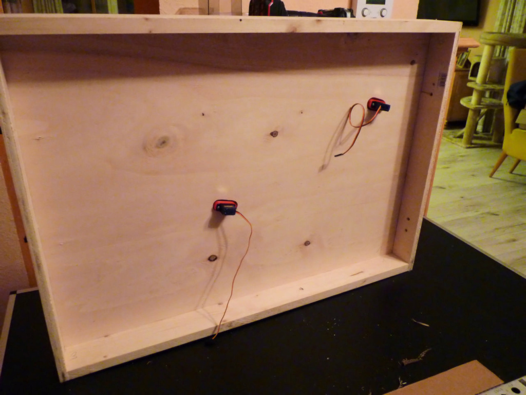

Beitrag von maxl Di 28 Feb 2023, 08:23
An deinen Modulen gefällt mir, dass du gleich mit einem stabilen Rahmen beginnst, Helmut!
Das hat Hand und Fuß und schafft den nötigen Raum, z.B. für den Einbau der Servos.
Hast du die Module konstruktiv von vornherein so geplant, dass sie immer wieder voneinander trennbar sind?
Entschuldige bitte, falls ich da etwas überlesen haben sollte!
An dem Punkt bin ich beim Aufbau meiner Anlage schon gedanklich "gescheitert"
und habe mich deshalb für eine zur Wand klappbare Anlage "im Stück" entschieden...
Beste Grüße
Michael
Fraenkyzuma mag diesen Beitrag
Helmut's Kartonbimmelbahn 0e - Seite 2 Empty Re: Helmut's Kartonbimmelbahn 0e
Beitrag von Helmut_Z Di 28 Feb 2023, 08:36
Beste Grüße
Michael
ja habe ich Michael, bis ins kleinste Detail (hoffe ich). Ich habe da viel Zeit investiert, da es ja auch für mich Neuland ist.
Die Module haben auch Standartlänge, zwar unterschiedlich lang, aber immer eine bestimmte Gleiskombination, ich kann immer so zusammen stellen, dass es die Modullänge ergibt, und auch den Gleisabstand.
Warum, das wird sich erst später noch zeigen. einfach abwarten. Das eine eher das andere vielleicht erst in zwei Jahren. Winker 3

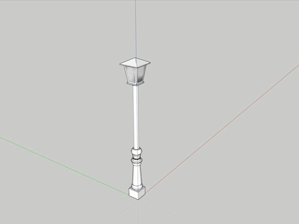

Lampen für den Bahnsteig, in Asendorf waren zwar keine, aber was solls, Lampen machen das ein wenig romantischer Very Happy
Erst hatte ich da natürlich im Netz gesucht, aber was die da für Preise haben, nee, wirklich nicht. Also erst mal ans Zeichenbrett.
Helmut's Kartonbimmelbahn 0e - Seite 2 Asendo25
den Fuß unten aus dem 3D Drucker
Helmut's Kartonbimmelbahn 0e - Seite 2 Asendo27
oben die Lampe selbst .35 Bastelkarton und Laser
Helmut's Kartonbimmelbahn 0e - Seite 2 Asendo26
bisschen Farbe
Helmut's Kartonbimmelbahn 0e - Seite 2 Asendo28
und fertig
Helmut's Kartonbimmelbahn 0e - Seite 2 Asendo29
von unten habe ich Hülsen eingeklebt und die Lampen selbst dann gesteckt. Man weiss ja nie für was das gut ist. Ich in der Zwischenzeit schon......

Beitrag von Spur 1 Mi 01 März 2023, 16:26
Hi Helmut,
da sind ja wieder Deine Latichten!
Wenn Du jetzt noch eine Idee entwickeln könntest, wie man die ohne Drucker hinbekommen könnte, wärst Du für mich der Größte!
Bist Du auch so - aber das wäre schon mal was....
Liebe Grüße von Andy
Spur 1
Spur 1
Helmut_Z mag diesen Beitrag
