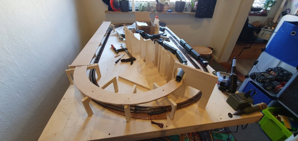

Moin Modellbauer,
angestachelt von gewissen Trix-Nostalgie-Anlagen, Testkreise, etc. hab ich mir gedacht, da ich noch einen riesigen H0-Fahrzeugpool habe, bau dir doch auch mal einen Kreis. Zum Testen, Lernen, Optimierung meiner Fertigkeiten und Fähigkeiten, sowohl Digital als auch Anlog, Gestaltung und die damit verbundene Wirkung auf den Betrachter. Noch sind nicht alle Loks auf digital bei mir umgerüstet was aber in nächster Zeit passieren soll. Nächstes Jahr um diese Zeit hab ich ein überzähliges Zimmer welches regelrecht nach einer Rundumanlage schreit.
Damit ich dann nicht anfangen muß zu üben wie welcher Schotter wo am besten aussieht, Grünflächen, Mauerwerke, Felsen usw., wie schaltet man digital Weichen und Signale...Eingeweihte wissen wovon ich schreibe.
So...heute hab ich den Anfang gemacht und eine Grundplatte "erstellt". Beim Kauf diverser Holzteile dafür, hat es mich fast erschlagen...die Preise für Holz sind ja nicht schlecht, nur leider nicht für mich.
Der Einfachheit halber, habe ich mir den Kreis von Piko bestellt. Oval mit Ausweichstelle über zwei Bogenweichen. Weichenantriebe und eine Weichendecoder von Digikeijs. Das soll diese Woche noch geliefert werden und dann gehts weiter...

Hallo Ingo - und gleich als erstes meine Gratulation zu deinem Entschluss! Du standest genau vor dem gleichen Problem, vor dem ich immer noch stehe, wie der Ochs' vor dem Berge... und hast Nägel mit Köpfen gemacht!
Wie Stephan bin ich unfreiwilliger "Schrankmodellbahner" (ich mag diese Wortschöpfung!) und suche nach einer passablen Zwischenlösung, da ich mich an die eigentlich projektierte 3 m mal 1,20 m-Platte einfach nicht herantraue, denn der Platz im Hause ließe nur eine Klappanlage zu und wäre "aus dem Stand" eine zu große heimwerker-technische Herausforderung..
Welche Maße hat deine Platte? Welche Holzstärke hast du gewählt und was für Leisten hast du verwendet?

Meine Platte ist 2x1m, Dachlatten 48x22mm als Unterkonstruktion und als Platte selber Pappelsperrholz 10mm dick. Das ist meine "Eigennorm". So bau ich alle Platten für die Modellbahn. Das ganze war in einer Stunde zusammengeschraubt.
Deine Idee mit der 3x1,2m Platte zum klappen ist auch keine schlechte Idee und handwerklich nicht unbedingt eine Herausforderung. So lange du eine Ziegelwand hast wo du den "Klappmechanichtsnutz"
befestigen kannst. Rigipswände sind da eher unbrauchbar.
Wo ich mir Gedanken machen würde sind deine 1,2m Tiefe. Ein Versuch deiner Beweglichkeit im Dauertest sollte dem vorraus gehen. Also...beuge deinen Oberkörber im 90° Winkel nach vorn, strecke die Arme aus und teste wie lange du das aushältst. Bei meinem Selbstversuch bin ich auf 30 Sekunden gekommen, dann hatte ich das Gefühl zu zerbrechen...und zwar genau in der Mitte. Ausserdem war meine...im gebeugtem Zustand...Reichweite, etwa 1,10m. Ich habs nachgemessen. Das heißt...bei meiner Reichweite müsste ich die Anlage von der Wand schrauben um einen entgleistes Fahrzeug zu bergen. Geschweige denn irgend etwas in der Tiefe zu gestalten, kleben, basteln. Dann kommt beim klappen immer noch deine höchste Erhebung auf der Anlage zum tragen. Denn wenn du sie hochklappst muß sie dementsprechend weit von der Wand abstehen. Handwerklich kein Problem...aber räumlich kann das zum Problem werden.
Ich hoffe ich hab dir jetzt nicht deine Traum geschreddert, aber bevor dein Traum zum Albtraum wird...

Danke für deine Hinweise und Tipps, Ingo! Das hilft mir sehr! Die Überlegungen zur Plattengröße bei einer Klappanlage, Reichweite der Arme usw. sind hier und besonders auch auf einem TRIX-Forum schon ausgiebig gewälzt worden. All diese Gedanken und berechtigten Einwände sind es ja, die mich nicht vorankommen lassen.
Vielleicht mache ich es wie du: Ich beginne mit einer kleineren Platte, die ich bei Nichtgebrauch erstmal nur an eine Wand lehne, und experimentiere damit. Eine Erweiterung ist ja in der von dir gezeigten Bauform möglich. Ich müsste also bei einer Vergrößerung der Anlage gar nicht noch einmal ganz von vorne beginnen.
Mal sehen, wie ich mich entscheide... Dir nochmals ein herzliches Dankeschön! Deine Initiative könnte mich wirklich motivieren, nun endlich durchzustarten.
Schon deshalb interessiert mich brennend, wie es bei dir weitergehen wird!

2,50x1,40 ist auch nicht schlecht. Mir reichen aber die 2x1m mit nem Oval zum üben und für Testfahrten...ist ja nicht die entgültige Anlagen...die kommt in einem Jahr.
Michael, klar kannst du danach immer noch erweitern. Zum Beispiel ein BW. Bei deinem Fahrzeugpool, der ja noch nicht vollständig ist, ein unbedingtes Muß..
Heute sind die Weichenantriebe gekommen...war klar! Schienen, Weichenantriebe und Weichendecoder am selben Tag bestellt und die Schienen, die ja am wichtigsten sind, kommen zum Schluß
Dafür hat mir die Posttante noch ein Schmankerl gebracht, leider ohne Digitale Schnittstelle, das heißt Decoder einlöten

Hallo Ingo - ich mag dein Schienenoval schon deshalb, weil es mir den Mut gibt, ähnlich einzusteigen.
Jetzt kann man endlich Lokomotiven auf den Rundkurs schicken!
Ich bin übrigens kein Freund von wohlgemeinten Planungsratschlägen (es sei denn, man hat darum gebeten).
Das ist deine Anlage und als Modellbaukollege freue ich mich einfach mit dir.
Eine Platte "nur" mit daraufliegenden Gleisen hat für mich sogar einen Vorzug gegenüber fertig gestalteten Anlagen:
Die Fantasie kann sich noch richtig austoben.
Hoffentlich schaffe ich es in diesem Jahr noch, auch diesen Schritt zu machen...
Wirst du deine Gleise befestigen und wenn ja - wie?

Michael ich benutze Korkbettung und werde sie aufkleben und dann versuchen sie vorbildlich einzuschottern. Dazu hab ich mir schon verschiedene Helferlein "eingeladen". Nächste Woche gibt es dann mehr zu sehen...dauert halt bis die Lieferanten liefern

So ich hab das Konzept gleisplanmäßig etwas umgefrickelt.
Die Ausweichstelle funkiert in Zukunft als offener Schattenbahnhof, und gegenüber wird ein kleiner Haltepunkt mit Güteranschlußgleis seinen Platz finden. Da ich digital fahre kann ich im Schattenbahnhof 4 Züge abstellen und da es sowieso nur kurze Züge sein sollen, wird das auch passen.
In meinem Fundus befindet sich auch noch ein Zug der sächsischen Scmalspur in H0m der Fa. Herr. Und um den endlich mal fahren lassen zu können, gibt es auch noch einen Kreis in H0m in der zweiten Ebene, ebenfalls mit Ausweichstelle im Schattenbahnhof...möglicherweise kommt ja noch ein zweiter Zug dazu.
Da wo der Zug steht kommt der Bahnsteig hin...

Wenn du mich fragst, Ingo - das ist doch das allerschönste Baustadium einer MoBa-Anlage! Die Fantasie hat noch so viel Raum, aber es entsteht schon etwas Handfestes; Züge können bereits rollen. Herz, was willst du mehr? Ich beneide dich!
Allerdings fehlt mir das Vorstellungsvermögen, wie oben und unten in Verbindung treten sollen. Ich lass mich gerne überraschen!

Michael oben und unten sind zwei verschiedene Spurweiten...einmal unten H0 Regelspur und... oben H0m Schmalspur. Es wird keine Verbindung geben. Ausser natürlich die landschaftliche Verbindung...du wirst sehen
