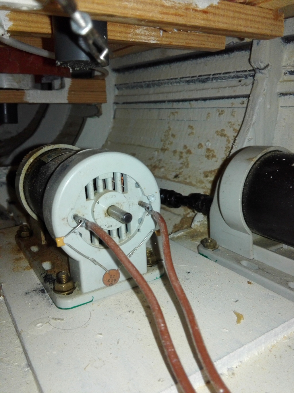

Hallo Leute,
Dann hatte ich ja den Wasserschaden am Heck.
Und den Ausfall aller Motoren....
Hier mal die Bilder....
Hier die alten Motoren....
![Eine Holz Bismarck in 1/100 aus den Kleinanzeigen - Seite 3 Img_1376](https://i.servimg.com/u/f13/19/53/24/77/img_1376.jpg)
![Eine Holz Bismarck in 1/100 aus den Kleinanzeigen - Seite 3 Img_1377](https://i.servimg.com/u/f13/19/53/24/77/img_1377.jpg)
Da war guter Rat teuer...
Ich habe versucht 3 Neue Decaperm Motoren zubekommen...
Aber diese Motoren sind ja auch schon über 30 Jahre alt....
Ich habe leider keine bekommen...
Okay...
da ich im Maschinenraum kaum Platz habe kann ich auch nicht großartig mit Werkzeugen da rum fuhrwerken....
Also habe ich die Untergestelle der alten Motoren als Basis für die neuen genutzt
![Eine Holz Bismarck in 1/100 aus den Kleinanzeigen - Seite 3 Img_1378](https://i.servimg.com/u/f13/19/53/24/77/img_1378.jpg)
Ist zwar nicht optimal , aber die Bismarck fährt....

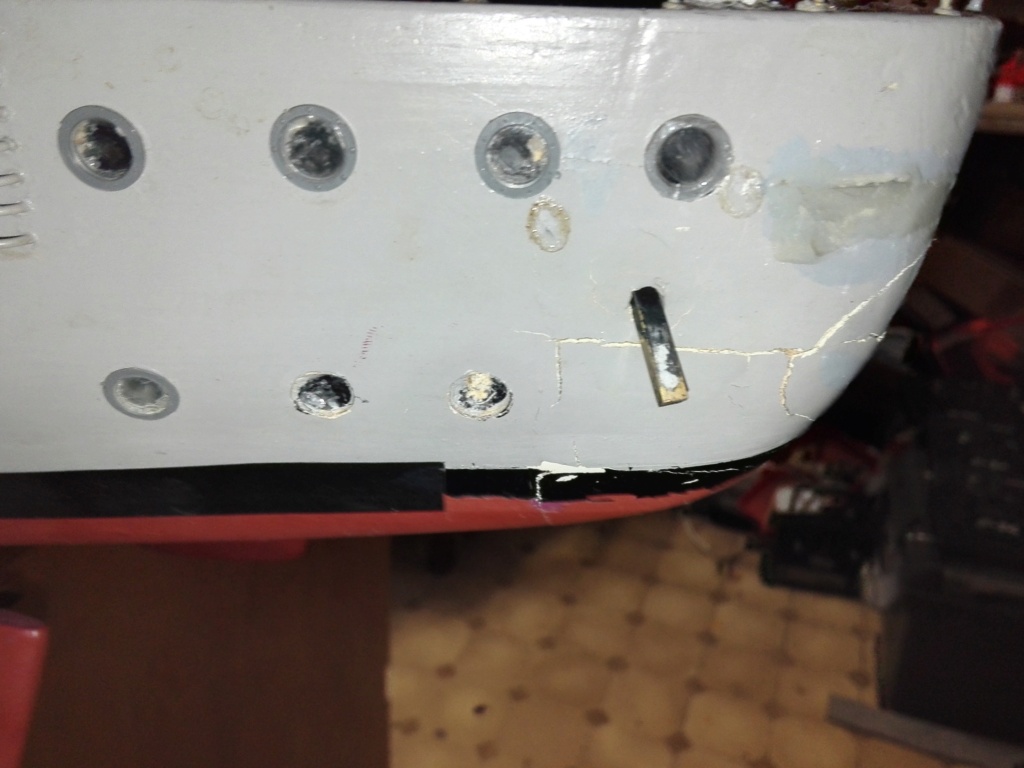

Kommen wir zu dem Wasserschaden....
Da ist ja durch ein verloren geganden Glas von einem Bullauge Wasser an das Holz gekommen.
![Eine Holz Bismarck in 1/100 aus den Kleinanzeigen - Seite 3 Img_1381](https://i.servimg.com/u/f13/19/53/24/77/img_1381.jpg)
![Eine Holz Bismarck in 1/100 aus den Kleinanzeigen - Seite 3 Img_1379](https://i.servimg.com/u/f13/19/53/24/77/img_1379.jpg)
![Eine Holz Bismarck in 1/100 aus den Kleinanzeigen - Seite 3 Img_1380](https://i.servimg.com/u/f13/19/53/24/77/img_1380.jpg)
Ich habe dem Holz eine Woche zeit gelassen um wieder zu trocknen...
Dann habe ich die Oberfläche abgeschliffen , gereinigt und wieder abgeschliffen.
usw usw....
Fertig sieht das so aus...
![Eine Holz Bismarck in 1/100 aus den Kleinanzeigen - Seite 3 Img_1382](https://i.servimg.com/u/f13/19/53/24/77/img_1382.jpg)
![Eine Holz Bismarck in 1/100 aus den Kleinanzeigen - Seite 3 Img_1383](https://i.servimg.com/u/f13/19/53/24/77/img_1383.jpg)
![Eine Holz Bismarck in 1/100 aus den Kleinanzeigen - Seite 3 Img_1384](https://i.servimg.com/u/f13/19/53/24/77/img_1384.jpg)
Okay...
usw usw....

Das sieht echt gut aus, man kann den Risse nur noch erahnen, wenn man(n) weiss wo er war.

... wenn man nicht weiß, dass da ein Heckschaden waren,
sieht man das auch nicht.![Very Happy](/users/2612/37/33/33/smiles/650269930.png)
Hast du gut wieder hin bekommen.
