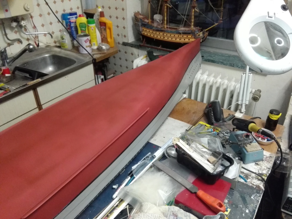

Hallo Mitkleber,
Da die Bisi auf ihrer ersten Fahrt nach Jahrzenten einen Wasserschaden hatte.
Ist einige Zeit in Land gegangen....
und auch einiges an der Bisi gemacht worden....
Einen Riss im Bugbereich ca 15 cm lang....
Eine Holz Bismarck in 1/100 aus den Kleinanzeigen  - Seite 2 Img_1094
Das Schiff wurde eine Woche lang im Bastelraum getrocknet....
Und dann in die Garage zum schleifen gestellt....
Eine Holz Bismarck in 1/100 aus den Kleinanzeigen  - Seite 2 Img_1095
Eine Holz Bismarck in 1/100 aus den Kleinanzeigen  - Seite 2 Img_1096
Eine Holz Bismarck in 1/100 aus den Kleinanzeigen  - Seite 2 Img_1099
Eine Holz Bismarck in 1/100 aus den Kleinanzeigen  - Seite 2 Img_1098
Danach wurde der Rumpf mit Epoxidharz + Härter behandelt....
Nach dem durchtrockenen ist dann Farbe ins Spiel gekommen....
Eine Holz Bismarck in 1/100 aus den Kleinanzeigen  - Seite 2 Img_1097
Eine Holz Bismarck in 1/100 aus den Kleinanzeigen  - Seite 2 Img_1101
Hier schon sogut wie fertig.....
Eine Holz Bismarck in 1/100 aus den Kleinanzeigen  - Seite 2 Img_1102
Eine Holz Bismarck in 1/100 aus den Kleinanzeigen  - Seite 2 Img_1100
