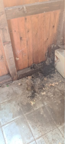

Hab heute im Schuppen was machen können, meine Güte was sammelt sich ein Zeug mit der Zeit an.
4 Jahrzente Computerunterlagen weggeschmissen, ein großes Ameisennest gefunden und nun Versuch ich die Ameisen zum Umziehen zu bewegen. Der Schuppen muss baldigst gegen ein neues Gartenhaus getauscht werden.

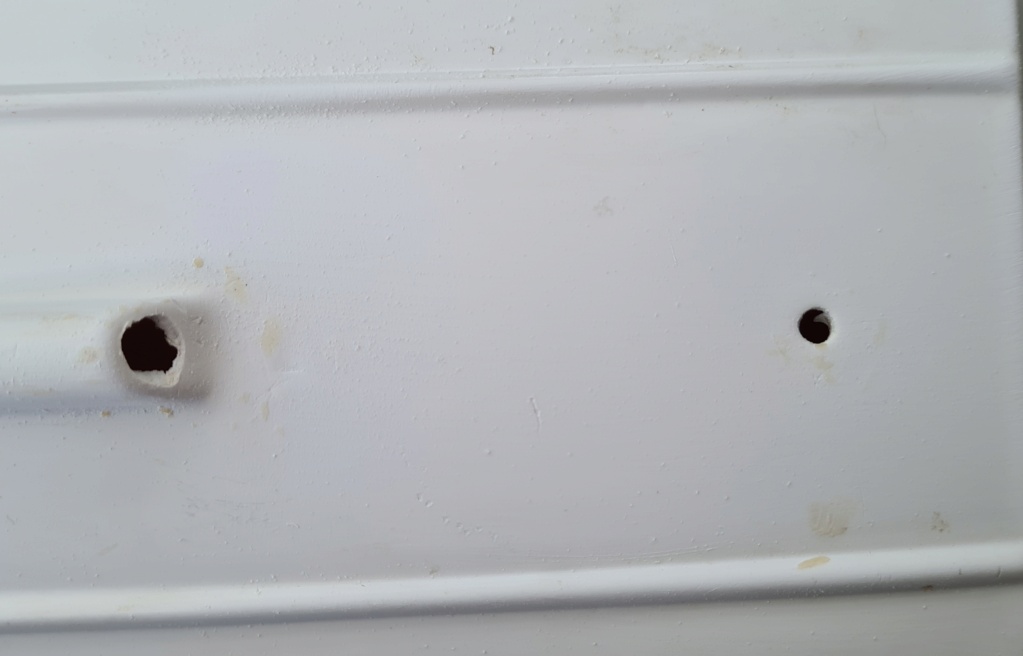

Dann habe ich die Pflicht geöffnet, weil irgendwas die Öffnungen von innen verstopft hat, ist jede menge Schaumstoff rausgekommen, das wurde regelrecht reingestopft.
![Restaurierung Carina von Graupner - Seite 2 20210711](https://i.servimg.com/u/f83/20/34/25/36/20210711.jpg)
Das Stabiit unter der Plicht ist auch weg, jetzt kann ich alles sauber machen und dann abschleifen. Anschließen Spachteln und Sprühfüller auftragen und dann vielleicht schonmal lackieren.
![Daumen runter](/users/2612/37/33/33/smiles/701835.gif)
