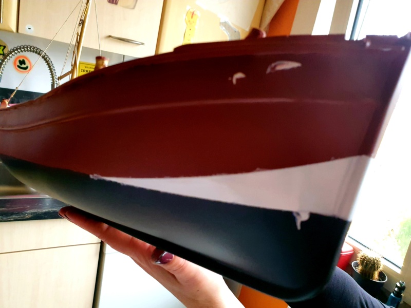

Servus zusammen.
Weiter geht es mit der kleinen Dame.
Nach dem Schleifen ......hust hust.... geht es ans reinigen und danach ans bemalen.
Die alten Schemen behalte ich bei, war auch schon am überlegen ob ich nicht Augen und Zähne dazu male, so Hai und Maul....wollte Frau nicht
Ok, also wird erst grundiert und dann der untere Teil schwarz, oben rot und vorne die Schnauze weiß.
Ok, da muss nachgearbeitet werden, ich Dummdösel hab weiß berührt und meine persönliche Note hinterlassen
Rumpf muss trocknen, mach ich mich an die anderen Sachen ran. Den Kochtopf hab ich in Royal Blue nachgearbeitet, in der Kabine hab ich eine Tür eingearbeitet/ausgesägt und die Verkabelung freigelegt. Die müssen nun ordentlich verlegt werden, weil Innenleben reinkommt.
Als nächstes kam der Hauptmast dran und das Innenleben. Das hab ich komplett rausgeholt um mal da drinnen klar Schiff zu machen. Nach der Bearbeitung des Mastes hab ich den Spannring für die beiden Ausleger angepasst und fixiert und anschließend den Mastfuß eingepasst und mit Sekundenkleber fixiert.
Mast rein und anschließend das ganze mit Holzleim festgebombt.

Das ist auch so kein Problem (noch nicht), jedoch diese komischen Dinger die es auch im Schwimmbad gibt, da hab ich so meine Probleme.
Ich weiß nicht wie diese Dinger sich nennen und wo man die in Moment herbekommt (danke Covid). Schaut selbst:
Der Vorbesitzer hat leider nicht allzu viel von diesen Rollen wirklich ans Netz gebracht, sondern eher jede Menge Bleigewichte.
Daher mein Hilfeschrei: Wie heißen die richtig (gebt mal "Rolle/Kutter im Netz ein
Das technische Verständnis zum Anbringen am Netz ist da, auch das die kleinen Scheißerchen evtl. zu leicht sind und an der Oberfläche schwimmen könnten, hab ich schon eine Lösung parat.
Jedoch hab ich davon (wegen Vorbesitzer) definitiv zu wenig von hier liegen.
Genau wie die Rollenblöcke..... alter Falter, versucht da mal einen passenden zu finden oder gar zu bestellen.
Ich mach 1000000000000 Kreuze wenn alles wieder sein normalen Gang geht.
Soweit ist der aktuelle Stand der Dame. Hab mir gerade Holz für den Innenausbau der Kabine besorgt und werde heute mal ganz langsam mit dem Innenleben anfangen.
Ein Namen hat meine Frau sich auch schon überlegt, doch den verrate ich beim nächsten Mal
