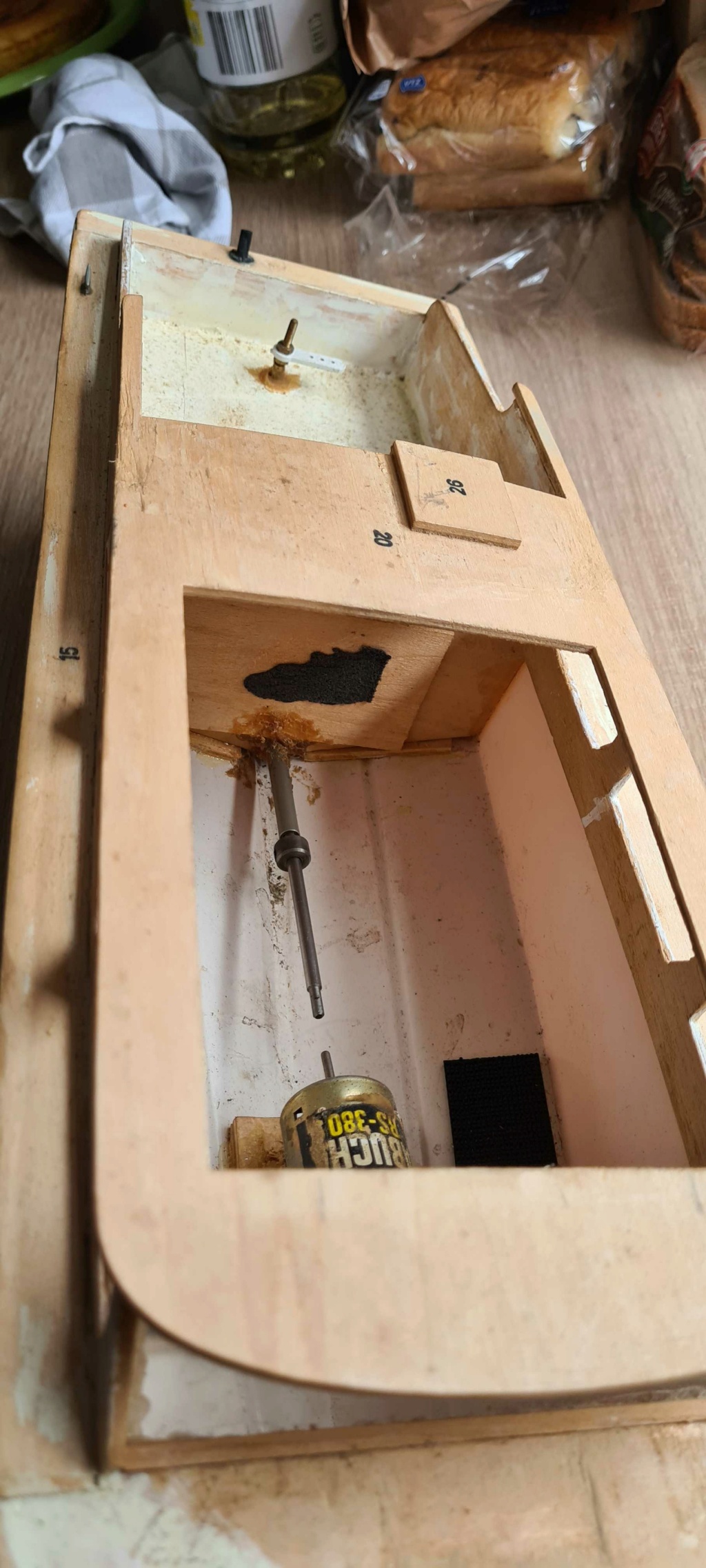

Hab mir vor kurzen die Carina von Graupner zugelegt und will diese nun aufbauen / restaurieren.
Da ich jetzt erst wieder mit dem Modellbau beginne, nach ca. 40 Jahren, betrachtet mich daher als Neuling in Sachen Schiffsmodellbau.
Hier mal ein paar Bilder der Carina.
Vorschläge, Tipps, Hinweise wie ich die Carina Aufbaue / restauriere sind willkommen

Hallo Udo, bei diesem Vorhaben, dieses kultige Modell von 1972 wieder flott zu machen, werde ich Dir mal über die Schulter sehen.
Wichtig ist es, dass der ABS-Runpf nach langer Zeit nicht brüchig geworden ist. Sonnenlicht und Helligkeit lösen langsam aber stetig die Festmacher (Härter) aus dem ABS.
Also prüfe mal zuerst mit leichtem Fingerdruck die Stabilität an den Kanten und Falzen des Rumpfes. Ist er stabil, dann sollte er bald mal eine Lackierung erhalten, die Schützt das ABS vor "Ausdünstung der Härter".
Ich habe die kleine Schwester der "Carine", eine "Nautic" (1973) repariert, da musste ich erleben, dass der Rumpf ohne viel Druck an der Längsseite zerbrach wie "Porzellan".
Ich konnte den Rumpf allerdings flicken......habe sie noch hier. Dürfte ähnlich alt sein.

Hallo Michael,
erstmal danke, der Rumpf ist echt noch Topp in Ordnung, das einzige, was am Rumpf nicht so 100%ig ist, ist eine Delle, auf beiden Seiten, dort wo die Trennwand zum Innenraum ist, denke das sollte ich mit ein bisschen Feinspachtel und schleifen und anschließendem Sprühspachtel wieder in Ordnung bringen können, ebenso ein bisschen Holzspachtel auf dem Oberdeck, da sind paar kleine Lücken. Theoretisch könnte ich dann schon grundieren und weiß Lackieren. Alles natürlich erst nach einer gründlichen Reinigung.
Aktuell bin ich einen Schuppen am Umbauen, um dort meine Werft einzurichten, hab dort beim Aufräumen sogar noch eine stabile Seitenwand eines Kleiderschranks gefunden, die ich mir zu einem Hellingbrett umbauen werde.

Da bin ich auch dabei.
Mit den Beulen in der Seite, das kenne ich auch.
Ich habe noch das Lotsenboot von Graupner in meinem Restaurierungsregal
stehen. Da habe ich auch ne Delle seitlich im Rumpf. Ich werde es erst mal mit
einer Spante versuchen. Aber das dauert noch.

Moin Udo............ es kommt ja imme auf die Größe des Wohnzimmers an!
Ne im ernst, was soll man dir denn für Materialien nennen,
jeder baut anders, die einen arbeiten mit Holz, der nächste mit PS,
und wieder der nächste arbeitet mit Platinenmaterial, dir da einen Rat zu geben ist nicht wirklich leicht.
Wenn ich deine Bilder so sehe, plädiere ich nach Prüfung des Motors erst einmal für eine Wellenkupplung.
Dann brauchst du die fehlende Elektronik, Lenkservo, Fahrtenregler, RC-Anlage, Stromversorgung.
Optional: LED´s, Kabel, Relingstützen, Durchzüge für die Reling und sicher noch einiges mehr, was mir gerade nicht einfällt.![Very Happy](/users/2612/37/33/33/smiles/650269930.png)

Vielleicht kannst du mir schonmal bei 3 dingen vorhab helfen?
1. Welchen Regler sollte ich nehmen?
2. Welchen Motor? Die Carina ist ja laut Graupner ein Kreuzer, d.h. sollte nicht zu schnell sein, ist ja kein Speeboot, aber auch nicht rumtuckern
3. Wie bau ich mir einen / den Fahrerstand? Maßstab zur Carina gibt es ja nicht. Hab nach bisschen suchen im Netz diesen gefunden der mir gefällt. Nur wie groß sollten Anzeigen hier dann gehalten werden? Ist ein Fahrersitz der für ein DGzRS gedacht ist optimal?
Das wäre der Fahrstand ...

Bei dem Motor stellt sich die Frage, möchtest du einen Brushd oder einen Brushless Motor
verbauen, dann die nächste Frage willst NIMH oder LiPo Akkus fahren![Question](https://2img.net/i/fa/i/smiles/icon_question.gif)
Bei der Kabine ist wenn der Maßstab nicht bekannt ist, Augenmaß gefragt.
Es gibt im Netz einige gute Fotos von schön ausgebauten Decks mit Fahrerstand.

Gute Frage, brushd oder brushless, denke bürstenlos wäre besser, oder?
Vorzugsweise Akkus die nicht Explodieren
und lange Fahrtzeit versprechen

Es war ja auch nur Beispiel, Uwe. ![Wink](/users/2612/37/33/33/smiles/336948430.gif)
An den Motoren brauchst du nicht mehr anzulöten!![Wink](/users/2612/37/33/33/smiles/336948430.gif)

Moin Udo
In meiner OCEANIC habe ich Bühlermotoren eingebaut.
Niedrige Drehzahl viel Kraft und der Preis ist auch ok.
