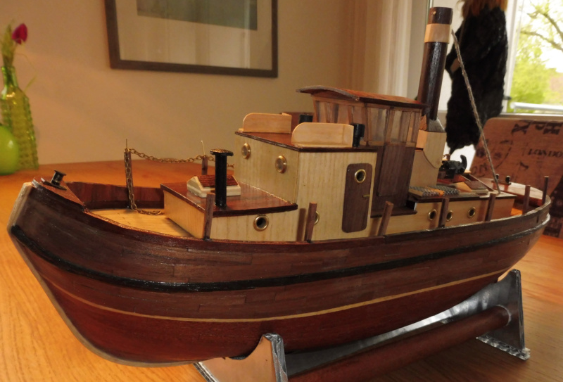

Anschließend habe ich dann den Schornstein gefertigt, 10 mm Rundholz mit Gappatape umwickelt bis auf 12 mm, dann Klarsichtfolie drum. Ein passendes Stück Wenge Furnier komplett mit tesa beschichtet um das brechen zu vermeiden. Die andere Seite dünn mit weißem Leim einpinseln und 5-6 Schichten zusammen rollen. Später den Kern entfernen und passend ablängen. Die untere Kiste aus Kirschbaum Furnier gebaut, den Kaminfuß gebastelt.
Den Schlepphaken habe ich aus 1 mm Poly gebaut, morgen das gleiche noch einmal aus heut verleimtem Mooreiche Furnier.

Re: Holz bis zum Abwinken
Hallo Reinhard,
ein paar Tage nicht reingeschaut, da bist du fast fertig
Mit gefällt dein Schiff sehr.
Ein Schmuckstück, Reinhard! Ich verstehe nichts von Schiffen, aber dies gefällt mir.
Das Naturmaterial Holz ist einfach unschlagbar!
Gruß Michael (maxl)
Gruß Michael (maxl)
