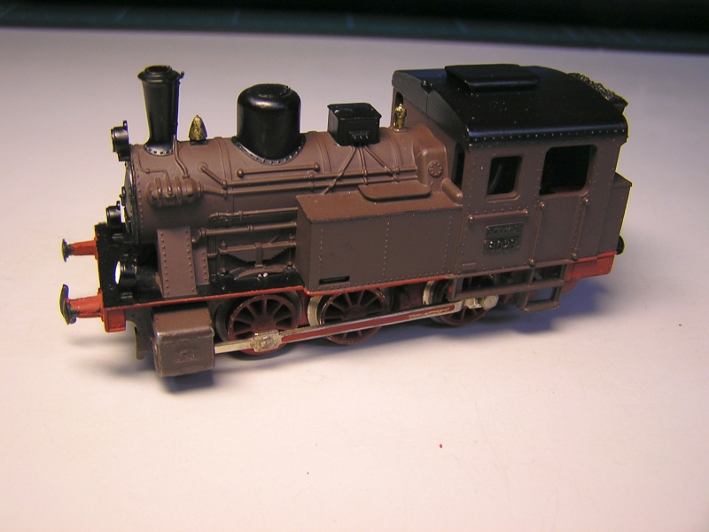

Hallo miteinander,
unser "Schlossherr" Michael hatte im Forum vor einigen Tagen angefragt, wer denn Interesse an einer alten kleinen Märklin-Lok hätte (leider finde ich den Link dazu nicht mehr). Zu meiner großen Freude wollte sich keiner des kleinen Lökchens erbarmen, also landete es bei mir.
Ich möchte Euch gerne meine Erste-Hilfe-Maßnahmen beschreiben, um dem alten Mädchen wieder Leben einzuhauchen. Für Tipps und fachlichen Rat, was ich besser (oder besser auch nicht) machen könnte, bin ich immer dankbar.
Die kleine Lok kam dank bester Verpackung also wohlbehalten hier an. Eine erste Übersicht zeigte, dass sie zwar schmutzig war und nach vermutlichen "hunderttausenden Kilometern" auch die entsprechenden Betriebsspuren aufzuweisen hatte. Aber nichts war abgebrochen, nur ein Kupplungshaken verbogen, ebenso das "Antriebs- und Steuergestänge". Der Antrieb ließ sich von Hand ohne weiteres durchdrehen, der Fahrtrichtungs-Umschalter funktionierte auch einwandfrei. Es lebe die alte robuste Märklin-Technik!
Auf eine elektrische Fahrprüfung wollte ich aber zunächst verzichten.
![Neues Leben für die alte Dame - Erste Hilfe für Märklin 3029 130](https://i.servimg.com/u/f77/14/73/04/57/130.jpg)
![Neues Leben für die alte Dame - Erste Hilfe für Märklin 3029 230](https://i.servimg.com/u/f77/14/73/04/57/230.jpg)
![Neues Leben für die alte Dame - Erste Hilfe für Märklin 3029 328](https://i.servimg.com/u/f77/14/73/04/57/328.jpg)
![Neues Leben für die alte Dame - Erste Hilfe für Märklin 3029 425](https://i.servimg.com/u/f77/14/73/04/57/425.jpg)
![Neues Leben für die alte Dame - Erste Hilfe für Märklin 3029 525](https://i.servimg.com/u/f77/14/73/04/57/525.jpg)
Ein früherer Vorbesitzer muss die Lok offensichtlich sehr gemocht haben. Das Gehäuse ist sorgfältig mit dem Pinsel in Länderbahn(?)-Braun umlackiert worden. Ebenso wurde das Rot des Fahrwerks in einem dunkleren Farbton ausgelegt, die Lampen ohne Funktion mit Weiss aufgehübscht. Auch die verbliebenen schwarzen Teile wurden nachlackiert.
Das Gehäuse wurde im lauwarmen Spülibad vorsichtigt geschrubbt und erstrahlte danach im frischen (Matt-)Glanz.

Jetzt steht sie wieder so da:
![Neues Leben für die alte Dame - Erste Hilfe für Märklin 3029 1422](https://i.servimg.com/u/f77/14/73/04/57/1422.jpg)
Erste Fahrversuche zeigen, dass eigentlich wieder gut läuft. Eigentlich aber nur deswegen, weil ich gerade keinen ordentlichen Trafo zur Hand habe. Oder ist es ein gutes Zeichen, wenn der Trafo brummt? Eine andere Testlok fuhr auch nicht gerade berauschend. Wenn ich wieder einen besseren Trafo zur Verfügung habe, werden die Fahrversuche fortgesetzt und weiter berichtet.

Einspruch Euer Ehren, Warum? Nun in dem gezeigten Video auf YouTube sind einige schwere Fehler zu sehen.
Bei der Zerlegung von der Lok sieht man bereits dass dort mit Öl nicht gespart wurde. Aber zu viel Öl ist für Modelle großes Gift wenn es an die falsche Stelle kommt!!
Am zerlegten Motor kann man bereits sehen, dass die Motorbürsten (Schleifer aus Messing und Graphitkohle) mit Öl benetzt sind und das ist sehr schlecht!!
Auch der Scheibenkollektor vom Anker ist mit Öl benetzt und mit der abgeriebenen Graphitkohle verschmiert.
Nun wird noch mit Dampf-Öl alles gereinigt und das ist der größte Fehler!!! An dem abgenommenen Motorgehäuse sind somit die Bürstenhalterungen mit Öl verschmiert.
Die müssen aber Öl-frei sein!!! Warum? Die Graphitkohle wir durch das Öl weicher, verschmiert an der Kontaktfläche vom Kollektor und nützt sich auch noch schneller ab!!
Dazu kommt noch dass dann durch den verschmierten Bürstenhalter leicht Kriechströme abfließen können und so einen Kurzschluss entstehen kann,
dann wundert man sich warum die Lok nur brummt und nicht fährt.
Also bitte Motorgehäuse bis auf das kleine Achslager Öl- und Fettfrei halten!! Am besten mit Spiritus sauber und fettfrei reinigen. Gutes Waschbenzin ist auch noch etwas fett.
Auch der Kollektor sollte mit einem ganz feinen Schmirgelpapier für Metall (min. 320 Körnung oder höher) geglättet werden.
Am besten Schmirgelpapier auf einen glatten Holzstab aufkleben und damit auf die Kollektorfläche glatt auflegen, dann vorsichtig und sauber abziehen.
Die Kanten an den Kollektorübergängen sollte der Grad, der durch das abziehen entstehen kann, sauber entfernt werden, ohne die Kollektorfläche zu beschädigen.
Dann wurde auch noch mit Dampf-Öl und Messer die Zwischenräume vom Kollektor gesäubert!!!
Nein bitte nicht das sind isolierte Trennstrecken die sauber sein sollen und nicht beschädigt werden dürfen!! Wenn da Öl und Bürstenabrieb hineinkommen dann können Kriechströme
am Motoranker entstehen und das bekommt den Motor überhaupt nicht. Also zur Reinigung wenn Ohropax dann nur mit Spiritus die Spalten reinigen. Hinterher muss alles trocken sein.
Die gereinigte Kollektorfläche bitte auch nicht mit fettigen Finger anfassen.
Das Getriebe bitte mit sehr wenig Fett schmieren, Öl schadet nur und fließt da hin wo man es nicht brauchen kann.
Das sieht man am Haftreifen denn der war auch mit Öl verschmiert, das Rad sollte aber bevor man den neuen Haftreifen aufzieht Öl-frei sein, Öl zersetzt Gummi sehr schnell!!
Das wären meiner Meinung nach sehr wichtige Punkte zu diesem YouTube Film, also bitte nicht alles nachmachen was da gezeigt wird.
