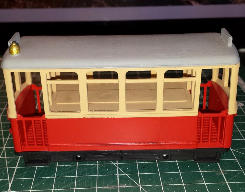

Der Wagenkasten
Die vertikalen Stangen aus der Einstiegsgitter habe ich herausgebrochen, verschliffen und durch ein diagonales Hölzchen ersetzt. Am fertigen Wagen ist diese sächsische Schere gut zu sehen.
Lampe, Glocke und alles weitere, was an die Straßenbahn erinnert, wurde abgesägt, verspachtelt und verschliffen. In "holzbraun" matt lackiert und nun noch ein Krönchen an die Längsseite.
gartenbahner- Mitglied
Das Dach
Manchmal kann man das Dach abmontieren, was die Arbeit recht erleichtert. Die Oberfläche sieht recht speckig aus, warum ich das Dach gern matt lackiere. Die beiden Rollen der Heberleinbremse gibt es genau wie die kleinen sächsischen Krönchen bei Gerd Illge. Wer so was sucht, kann die Kontaktdaten gern von mir bekommen.
Hier noch mal der fertige Wagen:
Gut- man könnte noch die Fenster verglasen, nur: ob das Ganze dann noch so witzig aussieht?

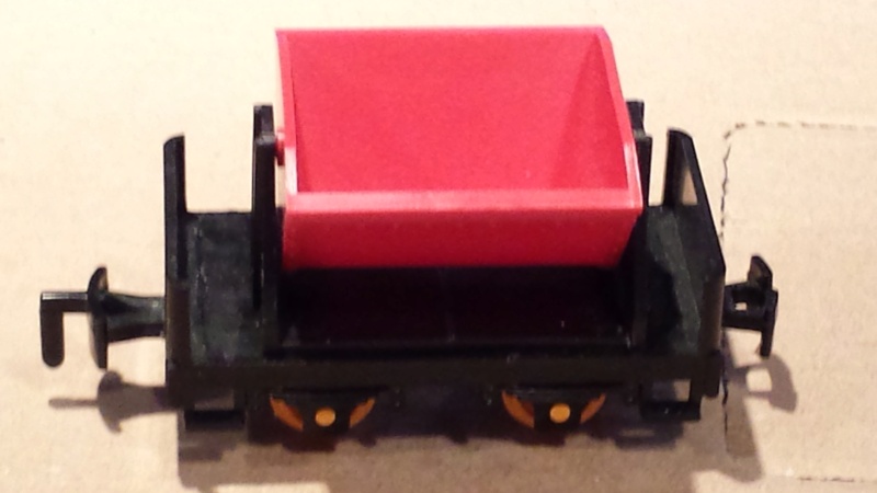

Die Kipplore
In den paar Tagen bis der Frühling wieder in den Garten lockt, will ich noch zwei Güterwägelchen fertig basteln. Hier das Ursprungsmodell von Gnomy:
Ein Exemplar wurde auf meine Weise auf H0-Achsen umgerüstet und mit Trichterkupplungen ausgestattet. Das Ding zu lackieren, ist keine Hürde. Fertig ist das gute Stück:

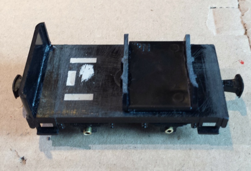

Ein Überraschungsei auf großer Fahrt
Das zweite Exemplar braucht schon etwas mehr Arbeit:
Die Seitenstützen für die Kippwanne wurden ausgebaut und um die Hälfte gekürzt.
Nun wurden diese Träger zu Fass-Stützen umgearbeitet. Und weil bei der Feldbahn alles stets huddelig aussieht, bin ich hier auch nicht pingelig, sondern leiste mir auch ein wenig Huddeligkeit.
Die Stützen wurden zusammengeklebt und auf jene Seite montiert, von der ich das Bühnengeländer entfernt habe.
Natürlich ist alles schon auf H0 vorbereitet und die Gnomy-Kupplungen liegen in der runden Ablage.
Das Fass stammt aus einem Überraschungs-Ei.
Jetzt fehlen nur noch die Kupplungen, ein wenig Gefummel und Farbe. Hoffentlich habe ich das noch fertig, bevor es Frühling wird!

Nun sind die Kupplungen montiert und die Achsen drin:
Das Gelbe links im Wagen ist Maskierband. Ich habe mich entschieden, die Durchbrüche im Wagenboden doch zu verspachteln. Hier noch die Sicht von oben:
Jetzt braucht es nur noch ein wenig Geduld, weil ja bekanntlich Farben immer etwas Zeit brauchen, bevor man den nächsten Anstrich macht. Also bis bald!
vielen Dank für dein Lob. So was motiviert.

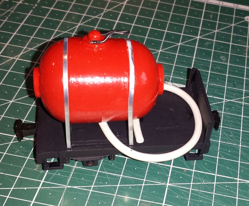

Ferdsch!
Geschafft! Hier ist das gute Stück:
Der Füllstutzen besteht aus einer U-Scheibe, etwas Draht und einer Stahlkugel. Der Schlauch ist einfach ein Stück Kabel. Aus einer Zahnpastatube habe ich die beiden Haltegurte geschnitten.
Mein Lieblingswort: Ferdsch!
Jetzt bin ich aber gespannt, ob sich Manfred auch aufrafft...
