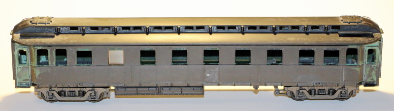

Inzwischen hat sich wieder ein wenig getan, in Richtung maximal-invasiver Eingriff.
Der Wagenkasten ist (bzw. war) eine Banane und nach oben durchgebogen, nicht sehr viel, aber sichtbar. Wie übrigens bei den meisten Schicht-Oberlichtern.
Da fiel mir in der Bastelkiste das schrottige Untergestell eines Roco A4ü-23 in die Hände. Habe also das Mittelstück herausgetrennt.
Dann das noch verbliebene mittlere Stück des Untergestells aus dem Schicht-Wagen herausgesägt und die Seitenwände innen glattgefeilt.
Das A4ü-Untergestellteil habe ich genau eingepaßt und unter starker Spannung (es war etwa 3-4 mm nach oben durchgedrückt) zunächst mit den Untergestell-Endstücken verklebt.
Ein paar Stunden später kam der Wagenkasten in warmes Wasser, und mit ein paar Klemmen habe ich das Mittelstück gerade durchgedrückt und mit den Seitenwänden verklebt.
Nun ist der Wagenkasten gerade, und ich kann die Gewichts-Bodenplatte sowie das Bremsgestänge aus dem Roco-A4ü nutzen.
Die originale Schicht-Inneneinrichtung paßt natürlich problemlos hinein.
Den ersten Satz Fenstereinsätze habe ich fertig und hier mal zur Probe eingesteckt.
Das mittlere Fester ist wieder herausgefallen, aber die Fenster muß ich nach dem Lackieren sowieso einkleben.
Das Dach hat seine erste Lage bleiweiß gekriegt.

Interessant was du daraus machst
Ich hab da mal vor Jahren die Mitropa-Oberlichter von Schicht etwas aufgehübscht:
Vorbild dürften da die Holzaufbauten gewesen sein
Die Faltenbälge hab ich mir erlaubt
Der „Naturbraune“ stammt noch von meinem Vater
Das farbliche Tuning ist da ein wenig frei nach Schnauze
Ihm war der optische Gesamteindruck wichtig
Und ob da die dreiachsigen Drehgestelle drunter gehörten war für diesen optischen Gesamteindruck unerheblich
Im Vorbild jedenfalls waren diese Speisewagen in ihren Farben wunderschön

Tja, und wie ich auf die Wagen gekommen bin, weiß ich selbst nicht mehr so genau. Ich denke, der Besuch im BEM Nördlingen Mai 2005 war der letzte "Kick".
Der Wagen hier hat mich fasziniert:
Hat eine Weile gedauert, bis ich mitbekommen habe, dass das ein gekürzter Cid-27 ist. Man sieht sogar die Trennstellen am Untergestell und dem Wagenkasten.
Ab da habe ich mich mal ernsthafter mit den Einheitswagen befaßt.
Die Postwagen kamen erst in den letzten 5 Jahren dazu. Von denen gab es an die 4.000 Stück bei der Reichspost.
Die sind im Modell also hoffnungslos unterrepräsentiert.
