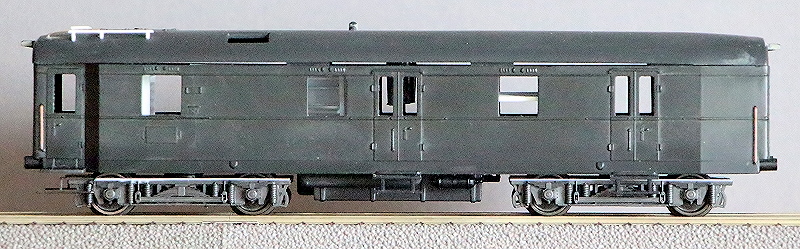

Re: Resteverwertung II - die Wagen des Herrn Schicht
Moin zusammen,
ich hoffe, ihr habt Weihnachten gut verbracht.
Mit den beiden Postwagen ist es nun weitergegangen. Die von den Liliput-Schürzenwagen stammenden Drehgestellsätze habe ich bearbeitet.
Sie erhielten die Nachbildung der oberen Schenkel der U-Profile des Drehgestellrahmens, welche wegen der Schürze bei den Liliput-Spenderwagen fehlten.
Das einstiegseitige Drehgestell bekam die funktionellen Blechtritte der Liliput-28-er.
Der Wagenkasten erhielt die großen Griffstangen an den Wagenenden, und die Tritte unter den Laderaumtüren.
Dem -c/15 habe ich eine elektrische Heizung spendiert, der Schaltkasten sitzt rechts neben der mittleren Ladetür.
Die Komplettierungsarbeiten habe ich natürlich bei beiden Wagen durchgeführt.
Die Dachtritte mitsamt der Griffstangen sind neu gebaut. Den zu langen Wasserkasten habe ich belassen.
In einem Anfall von Detaillierungswut sind Inneneinrichtungen für beide Wagen aus Evergreen-Material entstanden, obwohl man von denen dann so gut wie nichts sehen wird.
Immerhin kann man nun auch an der Inneneinrichtung die Unterschiede zwischen dem -c/15 Paketpostwagen (oben) und dem -b/15 Allesbahnpostwagen (unten) erkennen.
Wo bei letzterem (links) die Briefverteilfächer an praktisch allen Wänden prangten, gibt es bei ersterem (rechts) nur die Paketbretter.
Im Einstiegsbereich (oben) gab es kleine Unterschiede in der Lage der Kleiderschränke sowie der Schiebetür.
Bei beiden Wagentypen waren die einstiegseitigen Posträume durch Schiebetüren verschließbar.
Immerhin wurden seinerzeit auch Geld- und Wertsendungen sowie Postanweisungen verschickt.
Mit der Einstellung des Bahnpostverkehres haben nun natürlich auch die Postzugräuber ihr Geschäftsfeld verloren
Einen schönen Rest-Sonntag und einen guten Rutsch schon einmal.
Herzliche Grüße
Steffen

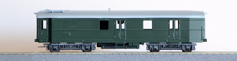

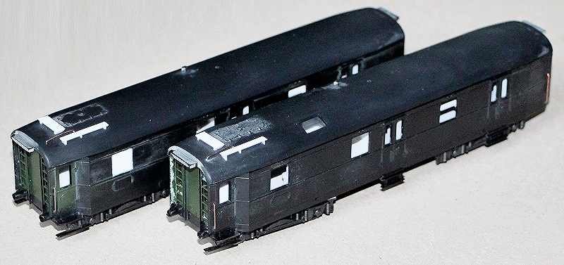

Kurzes nachösterliches Update (2)
Neben den Bahnpostwagen sind nach zwei Lackieraktionen nun auch die Wagenkästen und Dächer der altehrwürdigen Schicht-Wagen fertig lackiert.
Der C4ü und der Pw4ü sind mit Fenstern bestückt, das Untergestell des C4ü mit Trittstufen, Puffern und der Bremsanlage komplettiert.
Wie auch bei den Bpw bringt die Lackierung die Unsauberkeiten zutage, die ich bei der Bearbeitung des Wagenkastens verzapft habe. Namentlich beim Abschaben der erhabenen Beschriftung und Stirnwandleitern sowie dem Verschließen von Fensteröffnungen.
Mit der Lackierung selbst bin ich zufrieden, und es war gut, die Wagenkästen vorher entlackt zu haben.
Danke an dieser Stelle an Wolfgang (lok1414), der mir mit seinen Hinweisen ein wenig die Scheu vor der Lackierung nahm.
Jedenfalls gehört diese nun nicht mehr zu meinen "Angstgegnern"
Jetzt fehlt noch die Lackierung der Untergestelle und Inneneinrichtung sowie die Beschriftung.
Herzliche Grüße
Steffen
Ich gratuliere zu deiner überwundenen "Angstgegnerschaft" in Sachen Lackierung, Steffen! So weit wäre ich auch gerne! In H0 wären solche Patzer, wie ich sie mir bei der Hermine erlaubt habe, einfach nur tödlich...
Deine Wagen sehen für mich absolut 1A aus. Manche "Unsauberkeit" sieht ohnehin nur der Erbauer. Und: Wenn ein wenig Zeit vergangen ist, wirst auch du nichts mehr sehen!
Auf die Beschriftung bin ich äußerst gespannt. Am liebsten würde ich dabei unmittelbar zuschauen wollen! Wahrscheinlich könnte ich viel lernen.
Ich wünsche weiter gute Bauerfolge!
Beste Grüße Michael (maxl)
