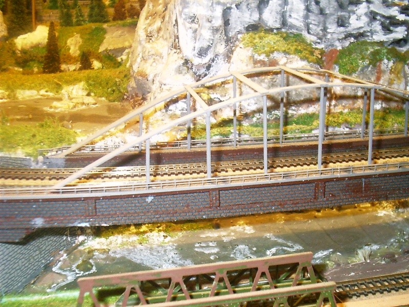

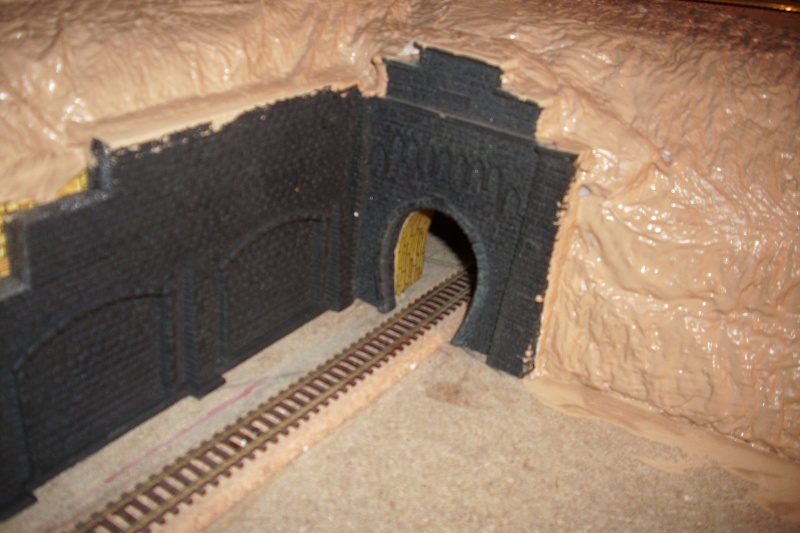

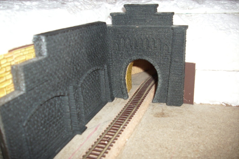

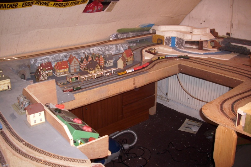

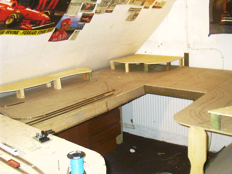

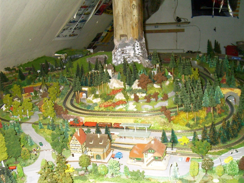

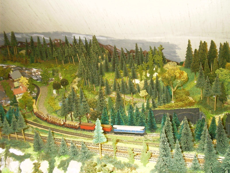

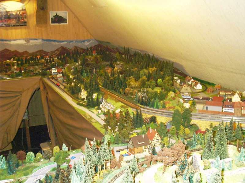

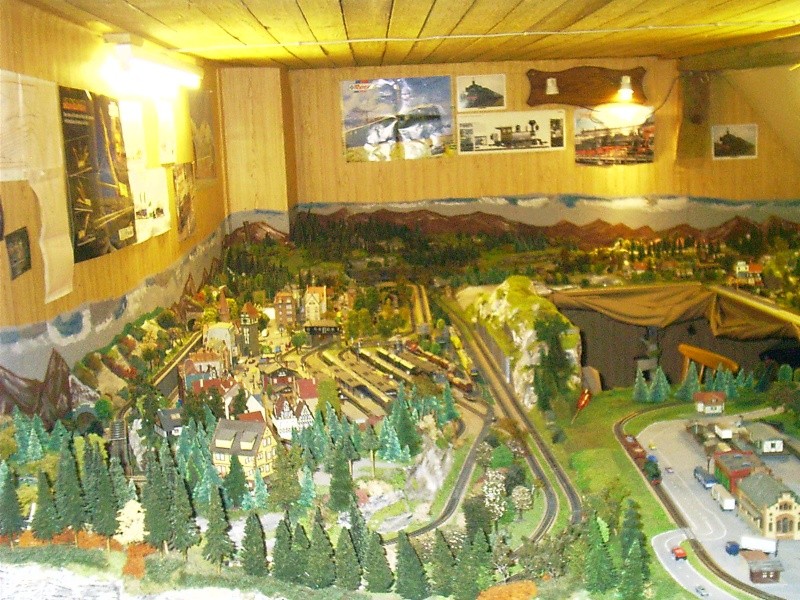

Hallo zusammen
So nun möchte ich mal der bitte von Helmut nachkommen und mal meine Anlage etwas Vorstellen.
Es handelt sich hier um eine Spur N Anlage mit vielen Verschlungenen Ovalen und mehreren Nebenstrecken .
Gesteuert wird alles noch Konvensionel mit Weichenschaltern und auch die Signale (habe nur Lichtsignale ) werden noch mit Schaltern gesteuert.Das einzige was Automatisch geht ist der Schienenabschitt im Bahnhof und einige Blockstellen ,diese werden über Reedkontakte gesteuert.Also wenn ein Zug in den Bahnhof einfährt schalten die Magnete die unter den Waggons befestigt sind die Reedkontakte und der andere Zug der im Bahnhot stand fährt aus .Na ja und dann noch die Bahnübergänge die Blinklichter werden hier auch über Reedkontakte geschaltet.
Gebaut ist die Anlage auf Tischlerplatten und ist so 24 Quadratmeter groß.Alle Schienen sind auf Korkschotter befestigt und werden später noch eingeschottert (mit Altem Kaffeesatz).Zum größten Teil hab ich Flexgleise und halbstarre Gleise verwendet ,ist bei der größe der Anlage am Billigsten gewesen .Die Gebirge und Hügel sind aus Steropor entstanden und worden dann übergespachtelt .(In den Spachtel wurde gleich Abtönfarbe gemischt).Dann mit Holzleim eingestichen und Begrünt oder was man so dazu sagt .Bäume mache ich mir jetzt viel selber ,nehme dafür als Grundgestell die teile wo die Weintrauben dran waren .Einfach trocknen lassen ,dann Sprühkleber drauf und Moos und son Kramms drann .Die Oberen Fahrtrassen sind aus Sperrholz entstanden ,die Tunnel sind an den Oberen Stellen alle abnehmbar ,damit ich auch dort mal den Dreck wegsaugen kann oder Entgleiste Züge wieder bekomme.So das solls jetzt erst mal gewesen sein mit der Schreiberei ,wer noch Fragen hat ,einfach fragen .Werde versuchen Eure fragen auch zu beantworten .So aber jetzt zu den Bildern .Viel spaß beim Schauen ...
Gruß Frank

Das nenne ich Anlage.....
Eine Coole Sache das.....

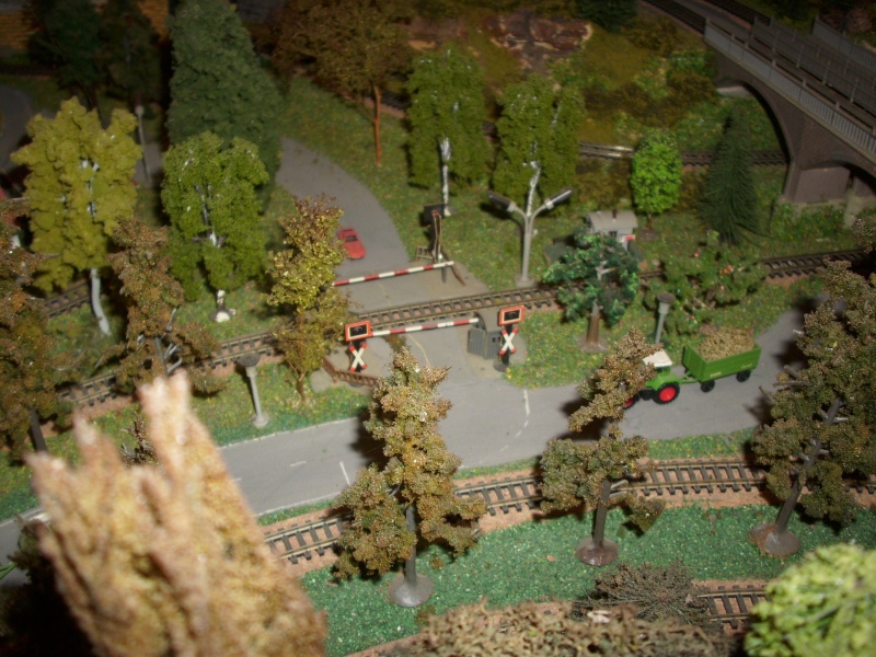

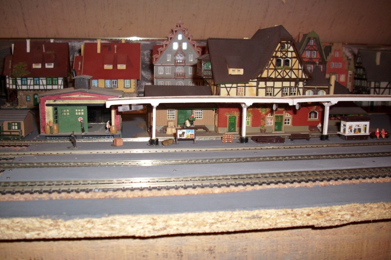

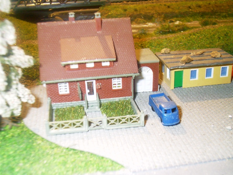

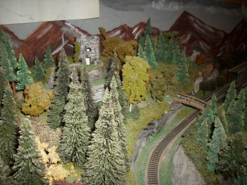

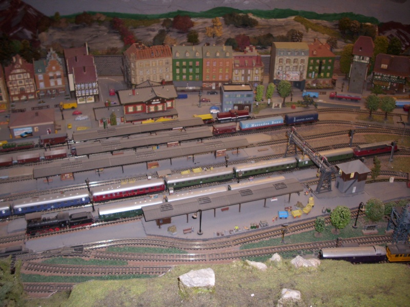

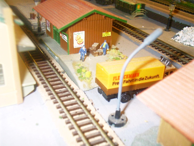

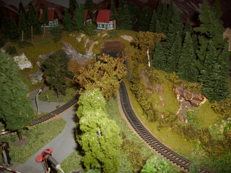

So und jetzt noch mal ein paar Nahaufnahmen

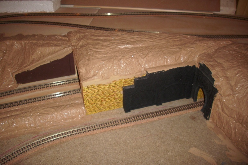

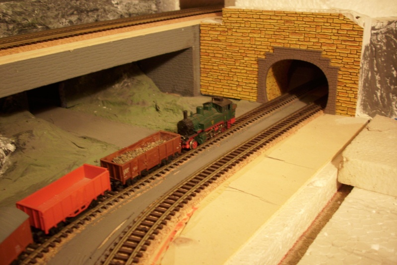

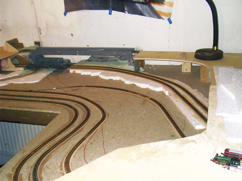

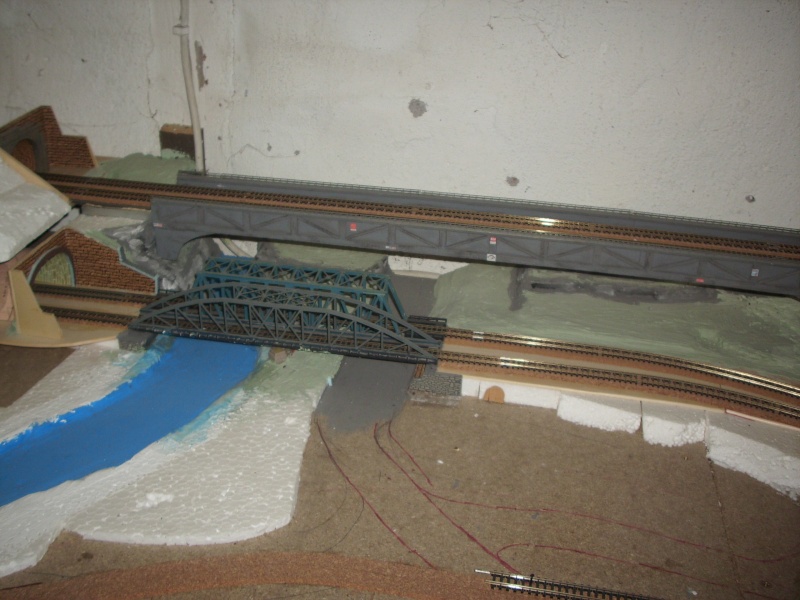

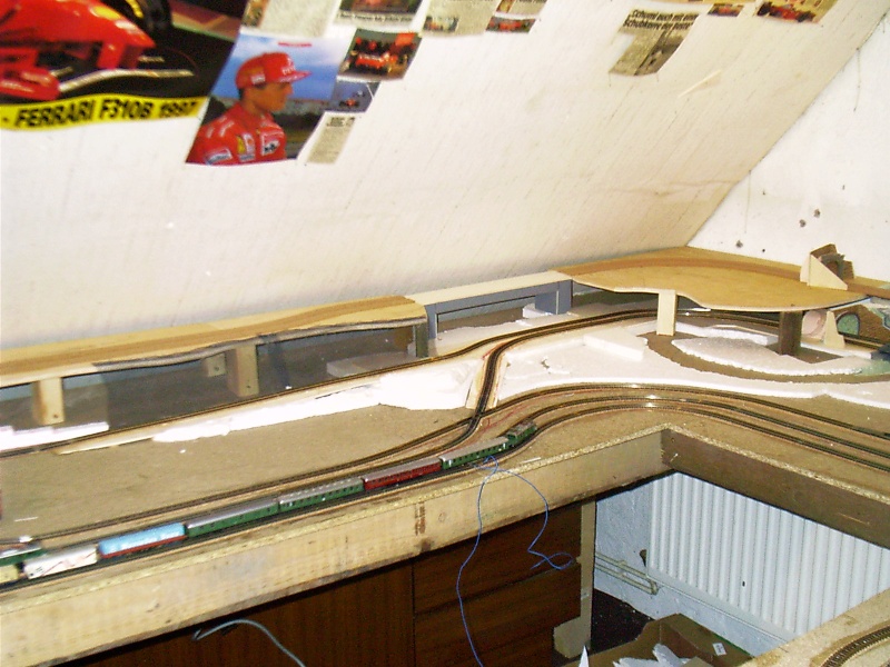

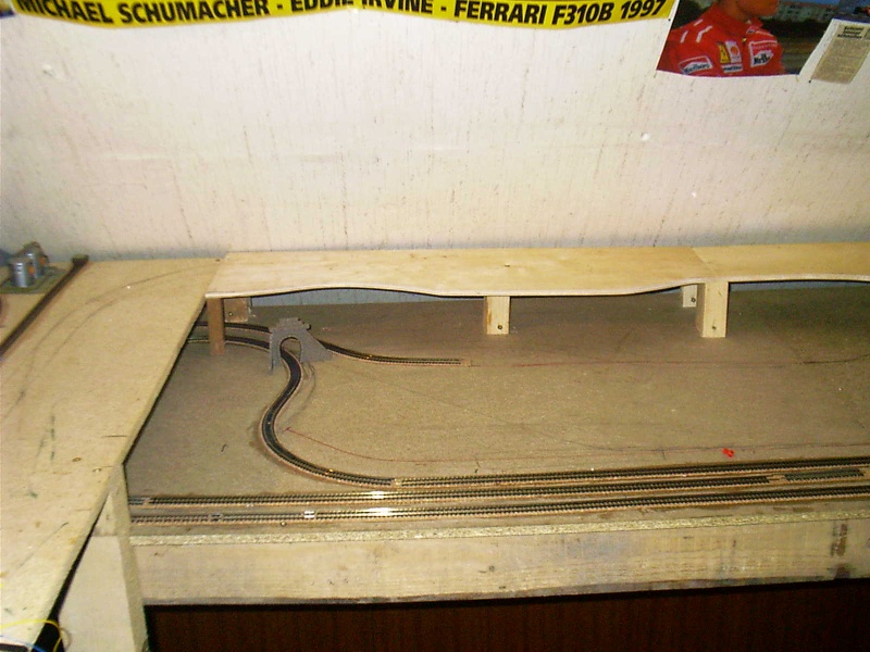

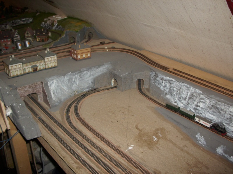

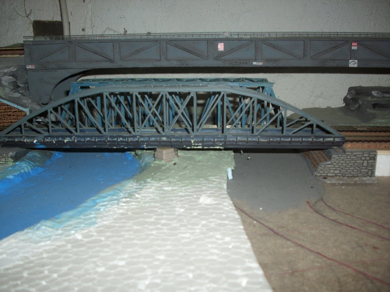

So und jetzt noch der Teil den ich Letztes Jahr angefangen hab ,der aber wegen des Baus der Golden Hind etwas ins Hintertreffen geraten ist .

So das solls dann für heute erstmal gewesen sein .....es kommen aber nochmal paar Bilder die Tage .

vielen Dank für die tollen Bilder Deiner Anlage.
Ist sehr beeindruckend.
In welcher Zeitepoche hast Du die Anlage angesiedelt.

Hallo Frank, das ist ja wirklich einen Riesenanlage!
Die Details gefallen mir gut, auch schön anzusehen ist deine Baustelle, schön das du uns an der Entstehung teilhaben läßt!!

Das ist nicht nur eine coole Sache,sondern da werd ich richtig blass,wenn ich an meinen Murcks denke...
Die Idee mit den Weintraubenstengel als Stamm fuer die Baueme merke ich mir direkt!
Frank,in Spur N hat man natuerlich reichlicher Platz als in HO.
Die Zuege,fahren die Digital oder hast du noch die alte Technik mit Langsamfahrspuren ,signalabschaltung oder Ausweichgleisen?
Ich mag mir gar nicht vorstellen,wie es mit der Verkabelung unter den Platten ausschaut..da muessen ja Kilometer von Leitungen installiert sein.
Im Grunde ist deine Anlage echt vorzeigbar und kann sich mit der von Vereinen gut messen!!
Fuer eine Einzelperson,echt der Hammer.
Wie viele Zuege faehrst du damit gleichzeitig?
Sind die Hauser alle Bausaetze oder hast du auch Eigenkreationen verbaut?
Ich denke mal,das solls von meiner Warte erst mal sein,mit Fragen.
Ich wuerde mich aber freuen,wenn du bei Gelegenheit noch ein paar mehr Bilder von den Einzeldioramen einstellen koenntest.

So möchte hier mal paar Fragen beantworten .
Also eine bestimmte Zeitepoche habe ich keine ausgewählt,ich möchte mit der Bahn einfach nur Spielen und Spaß dran haben ,bei mir fährt was gefällt ,ich bin da nicht so Pingelig ,so das alles nach Epochen genau stimmen muß .Nein nein soll einfach nur spaß machen ,das bauen und auch das spielen.
Die Bahn ist noch mit alter Technik (kein Digital).also mit Weichschaltern die noch richtig Verkabelt werden müssen und auch die Signale werden noch so geschaltet .Ja und ich hab da auch Langsamfahrstrecken und Aufenthaltsschalter ,Pendelzugautomatic (alles von Conrad ) usw. eingebaut .Ja und natürlich hab ich auch Kabelsalat unter der Anlage ,aber ICH finde mich da schon durch ,ist ja alles Beschriftet.

hallo ich bins mal wieder
Ich hatte da noch einwenig Zeit ,naja da hab ich mal diese Bilder eingestellt
Als erstes nochmal die "Baustelle" so wie sie im moment noch ist .

So und jetzt nochmal auf Helmuts Wunsch zurückgekommen ,hier noch ein paar Bilder aus nächster nähe .
Nur den Staub den Ihr da eventuel seht ,na ja einfach wegdenken ,habe die Bahn in diesem Jahr etwas Vernachlässigt ,hohle ich aber diesen Winter nach ,wird alles wieder auf Vordermann gebracht .

Nun noch ein paar Bahnhofsbilder vom großen Durchgangsbahnhof ,es ist so der einzige Teil der Automatisch Gesteuert ist .
Mit Anfahr und Bremsautomatik,mit Aufenthaltsautomatik und mit Automatischer Zug Ein und Ausfahrt (über Reedkontakte).

Hallo Leute wink1
Erstmal ein Frohes Neues Jahr an alle.Wollte mich mal zurückmelden,na ja war ja eigendlich nicht weg ,hatte aber durch meinen Neuen Job sehr wenig Zeit für meine Hobbys.Nun hatte ich ja mal ein Paar Tage frei und hab dann mal an meinem NEUEN Teil der Anlage Rumgewerkelt,will Euch natürlich nicht Vorenthalten was ich da so gemacht hab.
Als erstes hab ich mal meine große Brücke(ist noch im Rohbau) angebracht .Eingepaßt wird das ganze mit Holzdübeln(Guckst Du Bilder)
und Verbunden mit Sogenannten Variogleisen von Minitrix,diese Gleise lassen sich so biß zu 3cm heraus und auch wieder herein schieben.Naj ja und dann hab ich mal so die Häuser und so auf die Anlage gestellt um mal zu sehen wie das ganze so ausschaut,aber guckt selbst mal....ich glaub sieht garnicht so schlecht aus.Werde natütlich über den weiteren Fortschritt berichten (bin ja auch noch bei meinem Sohn seiner Anlage mit am Basteln)...........also biß dann
Gruß Frank

Hallo Fank, da ist ja einiges auf deiner Anlage passiert! ![Very Happy](/users/2612/37/33/33/smiles/650269930.png)
Mir gefallen deine Fortschritte sehr gut!![Bravo](/users/2612/37/33/33/smiles/367763.gif)
Bleibt deine "Große" Brücke so oder verkleidest du die noch?

Hallo John
Nein Nein ,die bleibt nicht so ,ist nur der Rohbau.Soll mal ein Tal drunter und die Brücke wird noch mit Mauerplatten(Steropur) verkleidet.
Gruß Frank
Gruß Frank
Ferrari- Skalpell-Künstler
Re: Anlagen und Anlagenbau
Aha, wenn du aber ein Tal druter machst wirst du schlecht drunter durch kommen!
Die Brücke kann man herausnehmen,muß nicht drunterdurch Krabbeln
Um dann einen großen Schritt über das Tal zu machen?
Oder hängst du das Tal an die Brücke?
Ja John das tal wird unter die Brücke gebaut,so wie ein Diorama in etwa.Jo Peter die Anlage ist schon ganz schön groß.
So 8,4m lang ,3,3m breit und am neuen Anlagenteil 2,4m breit.
Gruß Frank

Moin Moin
So ich hab mal wieder etwas an meiner Anlage rumgefriemelt,Erst mal hab ich ein paar Tummelportale gebastelt und eingepaßt,dann hat mir der Anblick des Steropurunterbaus nicht mehr gefallen und ich hab ihn dann mal kurzerhand verkleidet.Hab das mit Küchentücher gemacht.Steropur mit Verdünntem Holzleim,in diesen Fall hab ich mal Korkkleber benutzt,der ist nähmlich schon Braun eingefärbt.Man spart sich die ganze Spachtelei mit Moltofil und Braun oder grün oder so braucht man(n) auch nichts mehr Vorzustreichen.......also ganz schön viel Arbeitsersparnis.Wenn das ganze trocken ist kann das gleich mit Streugut bearbeitet werden.Nebenbei ist noch eine ganz gute Strucktur dabei heraus gekommen.So nun seht aber selbst mal und wenn alles mit Streu bearbeitet ist ,müßte das eigendlich ganz Ordendlich aussehen.....
Gruß Frank
