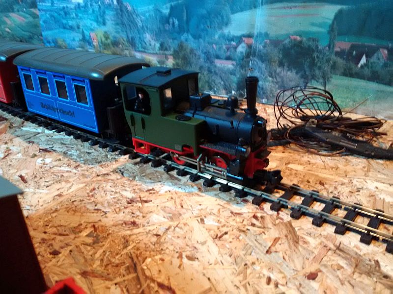

DIDL war so lieb, mir 2 Personenwagen von MT zu schicken, als ich Ihm sagte, das ich einen schönen Bauvorschlag für einen Triebwagen gefunden hatte. Habe ich jetzt nur ein "Problem" mit.. die finde ich VIEL zu schön, um sie zu "zerschnippeln"..
Auch meine "neue/alte" Dampflok macht sich ganz gut davor:

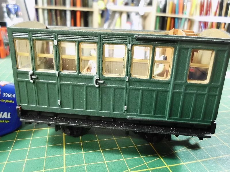

Spezialthema englischer Personenwagen:
wie schon erwähnt, fand sich im Materiallager auch ein stark vom Vorbesitzer angebauter Bausatz eines englischen Personenzuges in 1/45
Der liegt schon "ein paar Tage" bei mir - irgendwie wusste ich nicht so ganz: bau ich weiter oder werden das Ersatzteillager. Bis ich dann die Tage aus einer Idee heraus eines der Wagenkästen auf ein verkürztes MT-Fahrgestell setzte.. Zu meiner Überraschung war der Achsabstand und die Höhe fast identisch. Kurz überlegt - und als erstes eine Art PWPost (Personenwagen mit Postabteil) vorgenommen. Aufgrund der Bemalung habe ich erstmal versucht, die Farbe zu entfernen - was nicht kpl. ging, aber immerhin dünnere Schichten ergab. Die Wagenseiten mit "liebevoller Gewalt" auseinander genommen, neu montiert und lackiert, Fahrgestell angepasst, Fahrgestell MT ergänzt um eine Montage-/Schraubmöglichkeit (liest sich schneller als es gemacht war, aufgrund der oben erwähnten Problematik kam ich auch leider nicht zu Bildern während des Baus). Irgendwann stand LINKS der "neue" Wagen und RECHTS ein von mir noch unbearbeitete Wagen vor mir:
(ich hatte auch gedacht, die Kupplung "hängt", aber seltsamerweise kuppelt sie einwandfrei...)
NOCH fehlen auf den Bildern die Fenster usw. da bin ich dran... der rechte Wagen kommt dann als nächster dran, und "tata" - EIN Wagen ist noch gar nicht gebaut gewesen. Daher kann ich hier - wie von Bastelfix gewünscht - auch mal die Teile EINES (!) Wagens zeigen:
"Bleibt einfach dran, hier geht es immer wieder mal weiter"

der "eingedeutschte englische Wagen" hat inzwischen Fenster bekommen und Billig-Figuren aus Chinaland haben Platz genommen..
Ein Fenster muss ich noch richten und dann das Dach fixieren..
In der Zwischenzeit hatte ich mir zur Fingerübung einen weiteren Bausatzrest vorgenommen.
In der Packung waren nur noch die Bauteile (waren interessanterweise gar nicht so wenige!!) des amerikanische Flugfeld-Schlepper und des Ami-Bombentransportwagen. Zivilisiert gefällt mir der Schlepper ganz gut - der Transportwagen.. nu.. die Leute im BW werden wissen, wozu der gut ist..

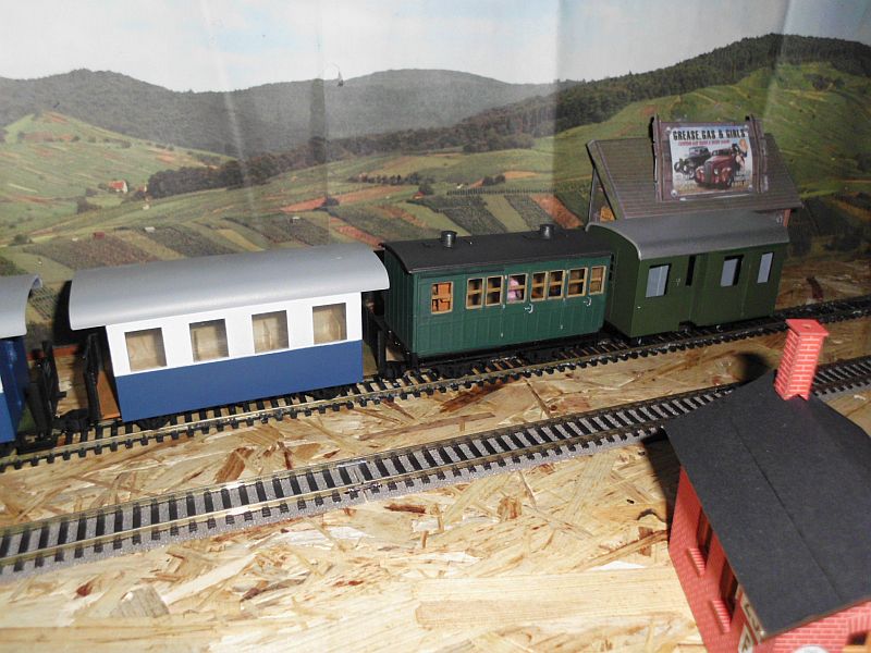

"Dach drauf" und Testfahrt
Der (Um-)bau hat irgendwie richtig Laune gemacht und
ich habe ein echtes Einzelstück

Auch wenn ich mich unbeliebt mache, Frank!
m.M......trenn die waagerechten Sprossen der Fenstern raus und zumindestens ich habe nicht mehr den Eindruck eines Zellenwagens,........ die es ja durchaus gegeben hat.
Tschulligung,..... aber wat mot, dat mot.
Manfred
Manfred

Nö, sag ruhig - dafür schreibe ich Berichte und mach Bilder. Mit den Sprossen - die waren angegossen schon auf dem Fensterband da, ich habe die "nur" farblich hervorgehoben. Müsste ich mal überlegen..
Re: Des Admins private Privatbahn in Spur 0e - Sammelthema
Frank Kelle schrieb:Nö, sag ruhig - dafür schreibe ich Berichte und mach Bilder. Mit den Sprossen - die waren angegossen schon auf dem Fensterband da, ich habe die "nur" farblich hervorgehoben. Müsste ich mal überlegen..
Nöööö, Frank!
Wenn Du überlegen mußt,........dann ist das schon grenzwertig.....mach/laß et so, wie DU meinst.....dann iss et schon richtig so!

Hey Frank!
Könntest Du mal den "Engländer" zusammen mit einem MT Wagen auf den Chip bannen und hier einstellen?
Dann kann man besser sehen, ob und wie es passt.
Von einem 2 achsigen Wagen der MPSB der dem Deinen ähnelt, habe ich eine Zeichnung der Setenansicht gefunden.
Die könnte ich Dir in 1:45 scannen und als PN senden, wenn Interesse besteht......hier zeigen, das lasse ich lieber....brauch keine zusätzlichen Probleme.
Ebenfalls gibt es da noch eine Seitenansicht eines richtigen 4 achsiger Abteilwagen, der hat aber mit Deinem Wagen nur Räder gemeinsam

Im Bild - der "blau-weisse" Personenwagen ist ein MT-Wagen, das war mal der früherer "Geburtstagswagen". Den habe ich nur umlackiert. Ich mach mal ein neues Bild mit dem "Engländischen Chinesen" im "Sandwich" von 2 MT-Wagen..
