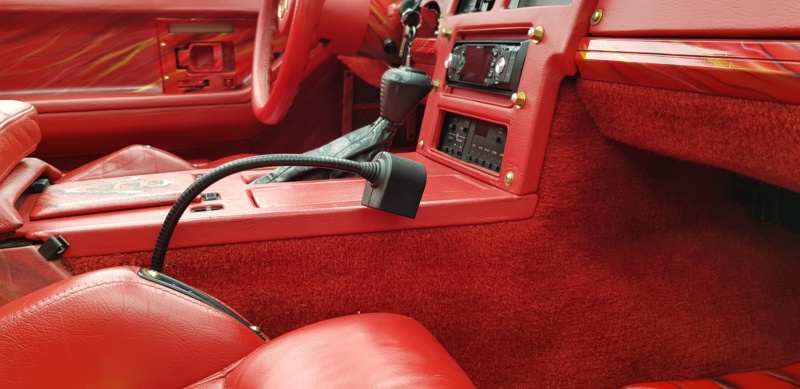

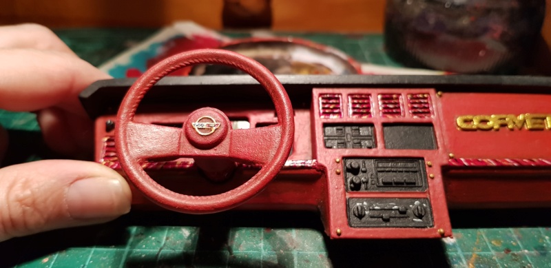

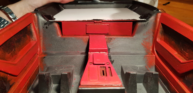

Heut kamen die letzten Rotschichten drauf
Heut mußt ich allerdings feststellen das der Deckel der kleinen Konsole falsch lackiert wurde, was soll, kanns ja immer noch ändern
Die ganzen Farbsprenkel wurden mit nem scharfen Skalpell entfernt
Die Highlights wurden mit Ivory gesetzt
Dann folgte Matt Klar zur Versiegelung, die Sprenkel auf der rechten Seite sieht man später net mehr
Auf den Sitzflächen kam Klar Seidenmatt drauf um die Gebrauchsspuren zu zeigen, danach noch kurz mitm Finger drüberpoliert damits bisserl glänzender wird
Das gleiche in den Bereichen wo wirs Lenkrad beim fahren halten
Das gleiche nochmal im Innenraum

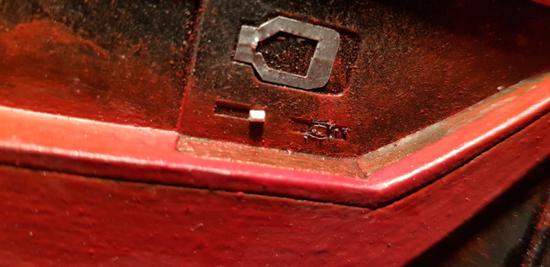

Die Kippschalter für die Fensterheber, die Anzeige vom Automatikgetriebe, der Platz vom Schalthebel wurden schwarz lackiert. Der Kippschalter für zum verstellen der Spiegel mußte ich aufmalen, die Macke aufm kleinen Deckel kommt noch weg

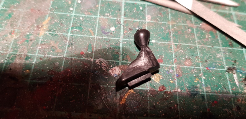

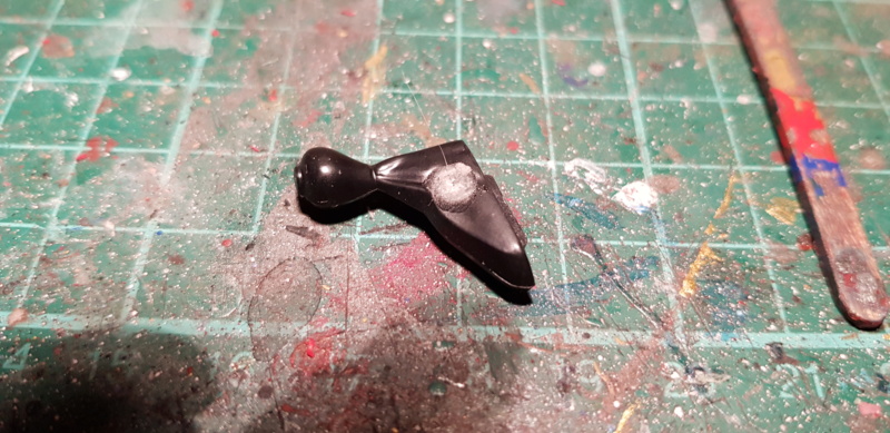

Der Schalthebel kostet etwas Arbeit.....
Mieser Guß.....
Nachdem ich die Wahlhebelstellung mit weiß bepinselt hatte, stellte ich fest das Monogram noch mehr Scheiße gebaut hat.....Vollpfosten....
So siehts wirklich aus, aus der Bedienungsanleitung. Das eingerahmte "D" steht für "Overdrive", das hab ich so ähnlich im Omega als Knopf aufm Schalthebel. "Overdrive" bedeutet das man damit in den Sportmodus schalten und fahren kann und is ein sportliches Fahrprogramm mit dem man in den höheren Drehzahlen fährt, schluckt auch dementsprechend Sprit. Gibts nur bei Automatikgetriebe
Also wurde die 3 geschwärzt
Und mit Weiß ein "D" drauß gemacht, das obere "D" bekam noch die weiße Umrandung, jetzt stimmts wie beim Original
Ach du heilige Scheiße....jetzt kann ich den ganzen Scheiß nochmal wegen den Scheiß Luftblasen glattfeilen
.....ich kotz gleich....Scheiß Makroaufnahmen.......ich will kein Mucks deswegen hören....mir reicht die Arbeit deswegen schon
Mieser Guß.....

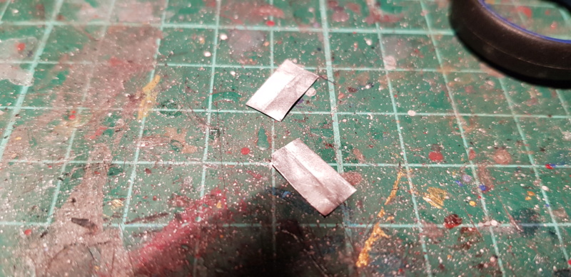

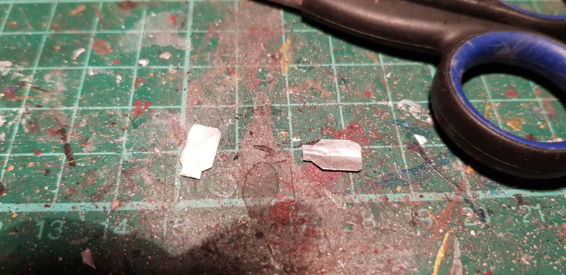

Für die Türgriffe hab ich mir 2 Stücke Teelicht Alu zurechgeschnitten
Das erste Teil in Form geschnitten
Dann das zweite Teil für rechts
Die Teile wurden in Form geschnitten. Alles ohne Abmessen, nur per Augenmaß gearbeitet
Vorsichtig Sekundenkleber aufgetragen und draufgeklebt
Die Griffe sind nicht ganz maßgenau geworden, es war auch net einfach die halbwegs passend zurechtzuschneiden

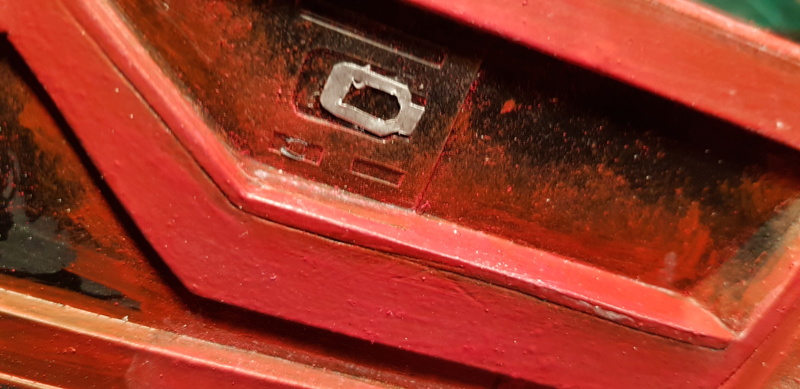

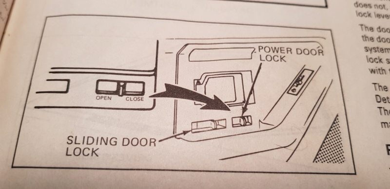

Dann gings mit der Innenverriegelung weiter, hier auch nochmal aus der Bedienungsanleitung
Hier hab ich den Riegel nur reingefeilt
Für den zweiten Riegel hab ich ein Stück Plastic Sheet zurechtgeschnitten und reingeklebt

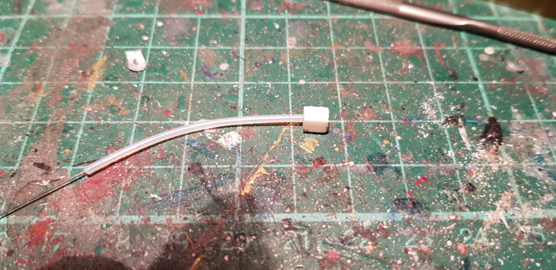

Dann hab ich mich an die Lampe für den Aschenbecher drangemacht, hier beim Original zu sehen. Is zwar weder Original- noch Zuberhörteil, aber drin is drin, also muß es auch beim großen Modell so sein
Hab durch dummen Zufall n passenden Silikonschlauch aus der Firma gefunden, n Stück abgeschnitten und ein 0,3 mm Federdraht reingeschoben. Den Draht mit Sekundenkleber festgeklebt
Aus 4 mm Sheet n Stück PiemalDaumen abgeschnitten
N Loch ins Sheet Stück reingebohrt, Sekundenkleber auf das obere Drahtende drauf und alles zusammengeklebt
Der Draht wurde abgeschnitten, ein Stück wurde drangelassen. Es wurde ein 0,4er Loch an der passenden Stelle in der Seite von der Konsole gebohrt und die Lampe nur mal zum prüfen der Position reingesteckt. Sitzt, paßt, wackelt, hat Luft.....
Der Lampenkopf wurde dann noch in Form gefeilt.

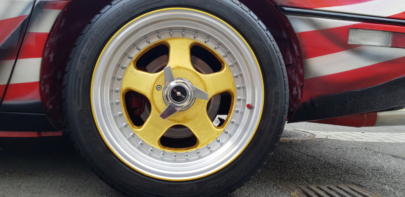

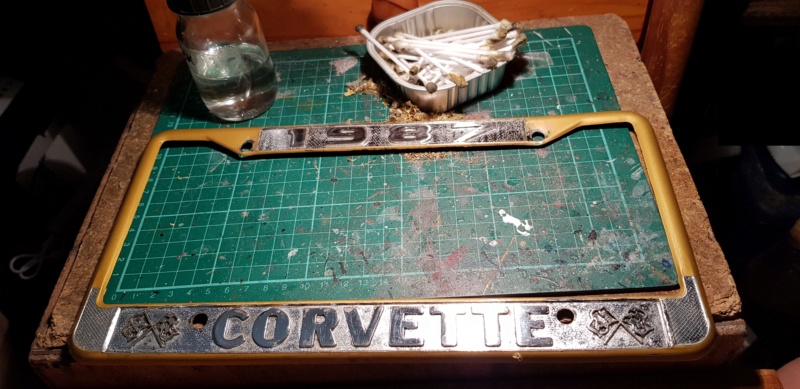

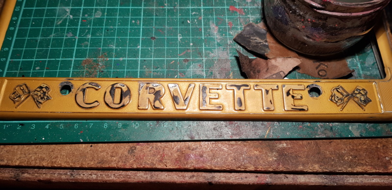

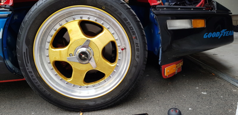

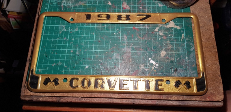

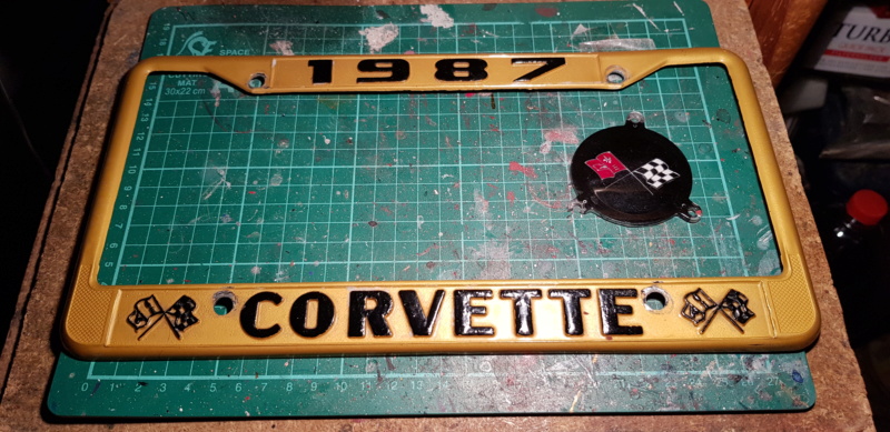

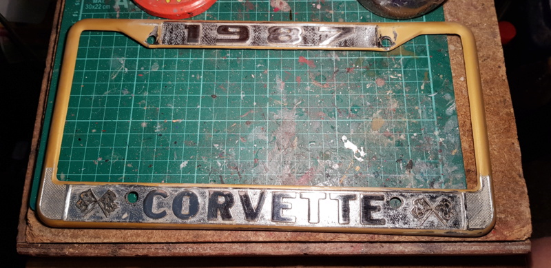

Dieses Frühjahr hab ich auch wieder am Original gearbeitet. Ich bekam die Schnappsidee sie etwas mit meiner Echtgoldfarbe zu vergolden, die Idee hat ihm gefallen.....
So sahen die Schriftzüge an den vorderen Kotflügeln Original aus....war mir ein Dorn im Auge......
Etwas Echtgoldfarbe drauf...... Das is die erste Schicht
Der hintere Schriftzug war silber.....würg....also wurde der auch vergoldet, ebenso die Heckleuchtenverkleidungen und die Rahmen der unteren kleinen Heckleuchten
Die fertigen Schriftzüge nach 4 Schichten Gold
Sieht jetzt viel besser aus, es paßt zum Wagen und es gefällt auch Männe
Das Dreieck hat hier noch die alte Goldfarbe drauf die aber so scheiße aussah, das ich die auch neu vergoldet hab.
Damits net einseitig bleibt wurde der linke Spiegel auch vergoldet.

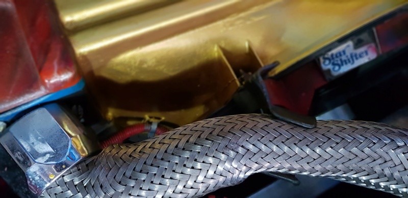

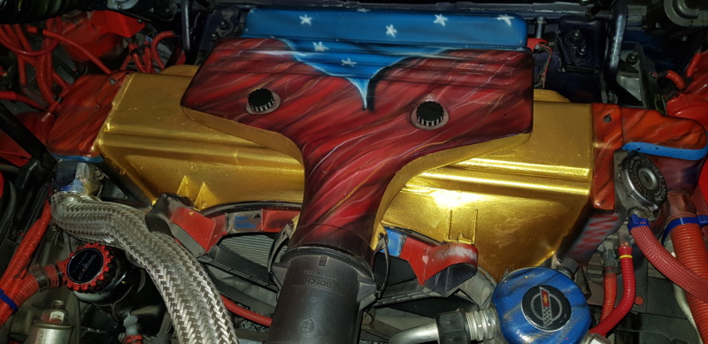

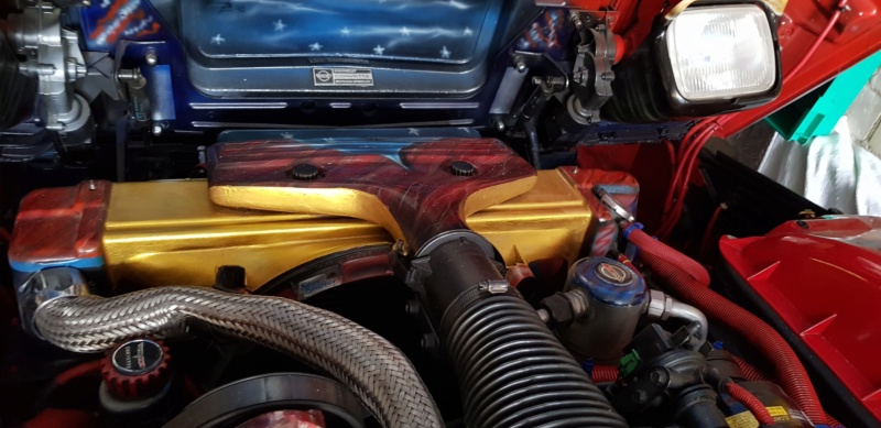

Männe war so hinundweg von der Echtgoldfarbe das er auf die Idee kam das das Kühlergehäuse auch vergoldet werden sollte
Die alte geplatzte Farbe runterschleifen, da haben sich wohl die Farben net miteinander vertragen
Echtgoldfarb druff....
Nach 5 Schichten Echtgoldfarbe und Klarlack............sieht echt geil aus wenn die Sonne draufscheint und die Farbe is sehr hitzebeständig da das Kühlergehäuse um die 80° heiß werden kann

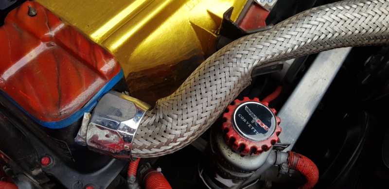

Dann kam er auf die Idee das ich das Teil von der Klimaanlage auch noch vergolden soll.....wurde erledigt....
Alles Freihand wohlgemerkt

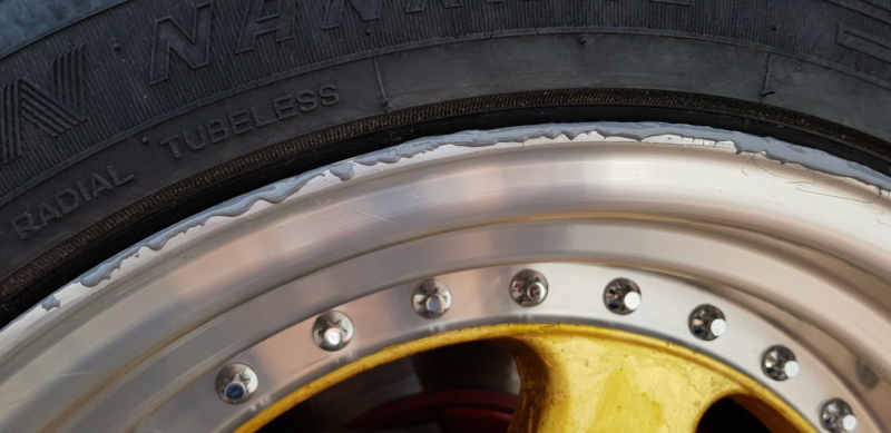

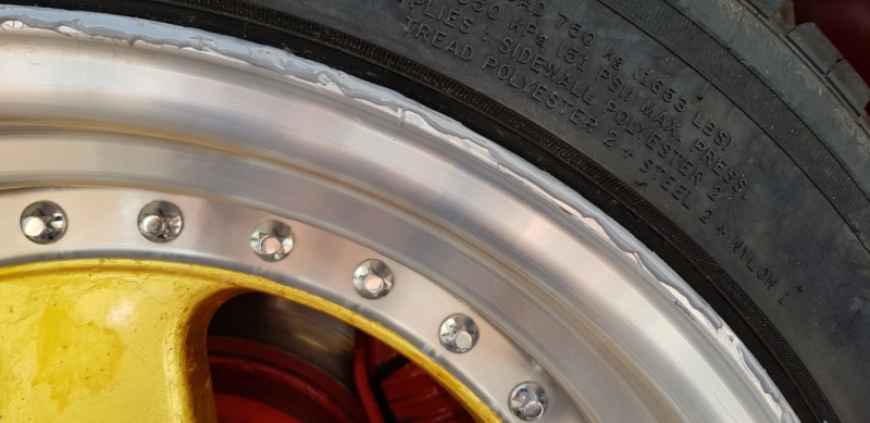

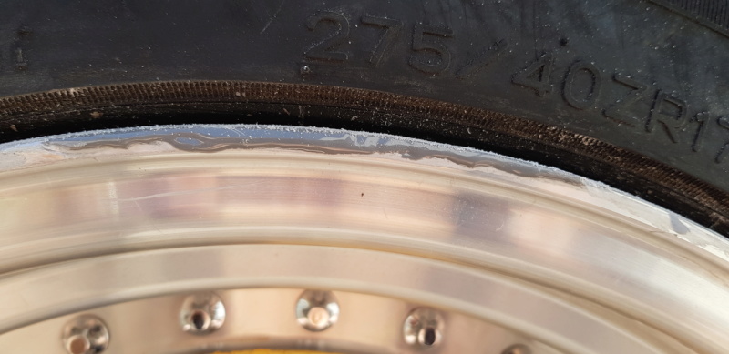

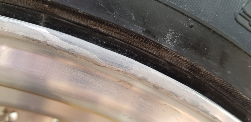

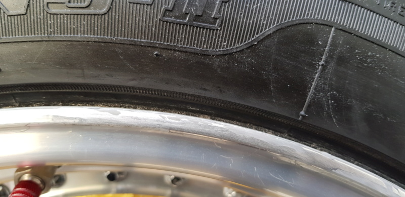

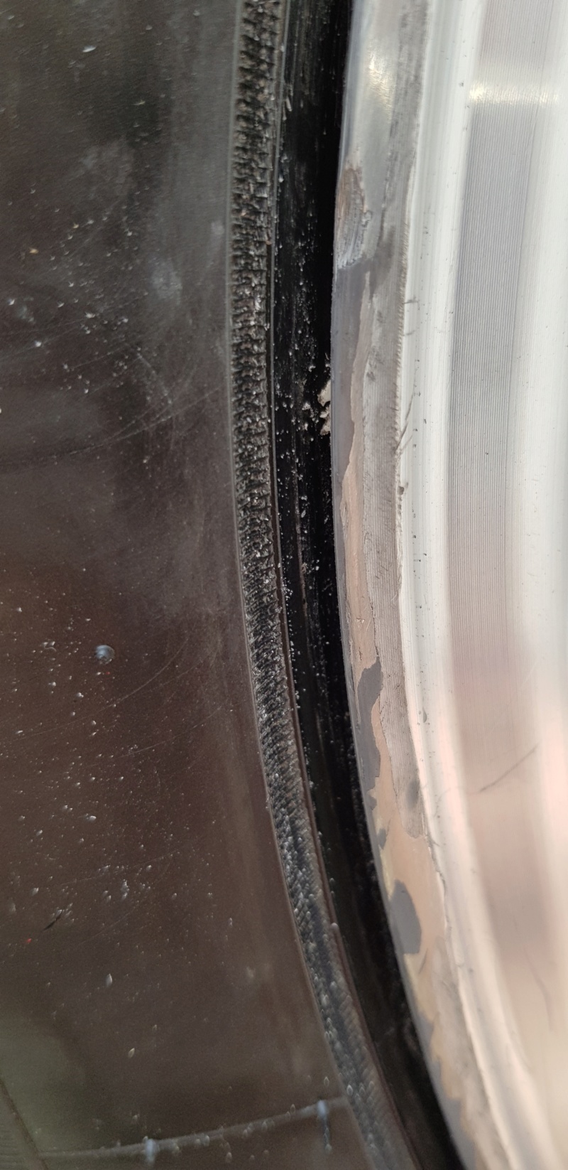

Heut gings weiter mitm glattfeilen
Vor dem glattfeilen, sind zum Glück Alufelgen und meine Feilen sind für feine Metallarbeiten
Das ganze wurde noch mit ner Feile mit Schweizer Hieb 6 geglättet
Das war eine der schlimmsten Macken

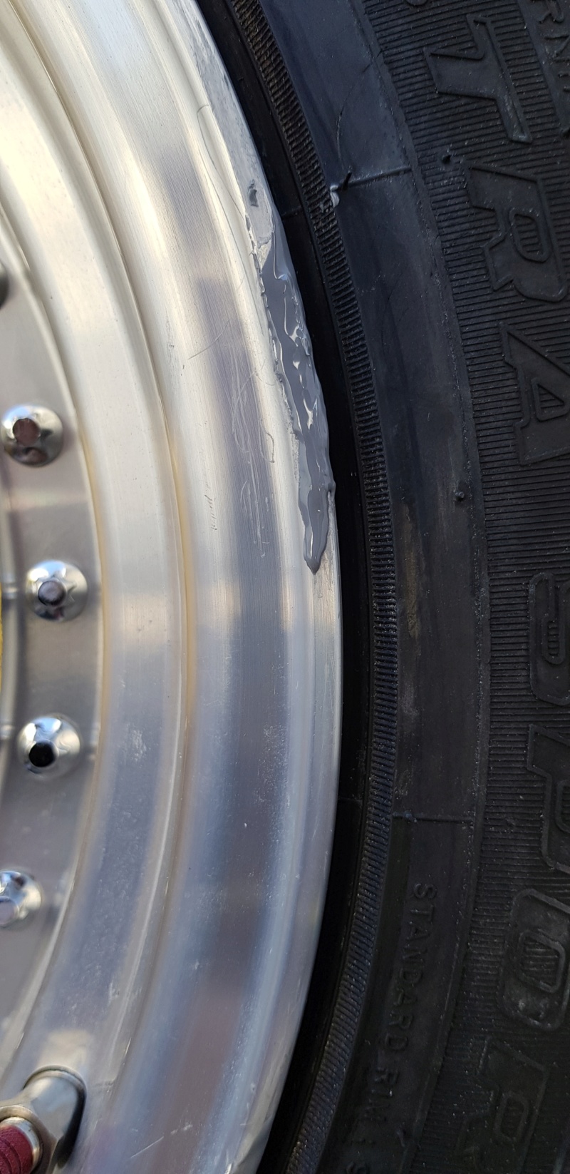

Das ganze wurde nochmal mit nem Degusit Schleifstein geglättet
Nach der Feilerei wurde der Feilenstaub mitm Pinsel weggebürstet und im Anschluß wurde die Felge mit Bremsenreiniger entfettet, steht auch so in der Anleitung bei der Epoxy Scheiße
Die Scheiße wurde angemischt und mußte sehr schnell aufgetragen werden da das Zeug nur ne Verarbeitungszeit von 4 min hat, dementsprechend mußte ich mehrmals das Zeug in kleinen Mengen anmischen
Angeblich soll das Zeug nach ner halben Std fest sein, ich trau dem Frieden net und laß die Scheiße länger ruhen
Ließ sich gut auftragen und tropft net
Nach ner halben Std konnt ich bei den Zeug immer noch mitm Fingernagel ne Druckstelle erzeugen. Was solls, ma schaun wann ich dazukomm an der Felge weiterzuarbeiten.... Das Zeug muß ja wieder glattgefeilt werden

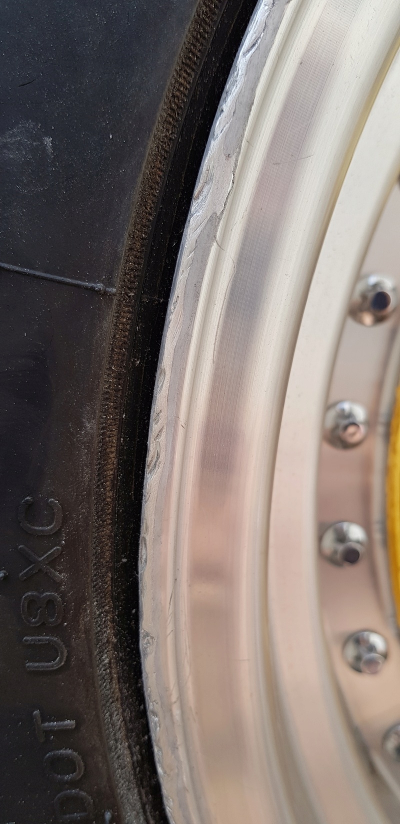

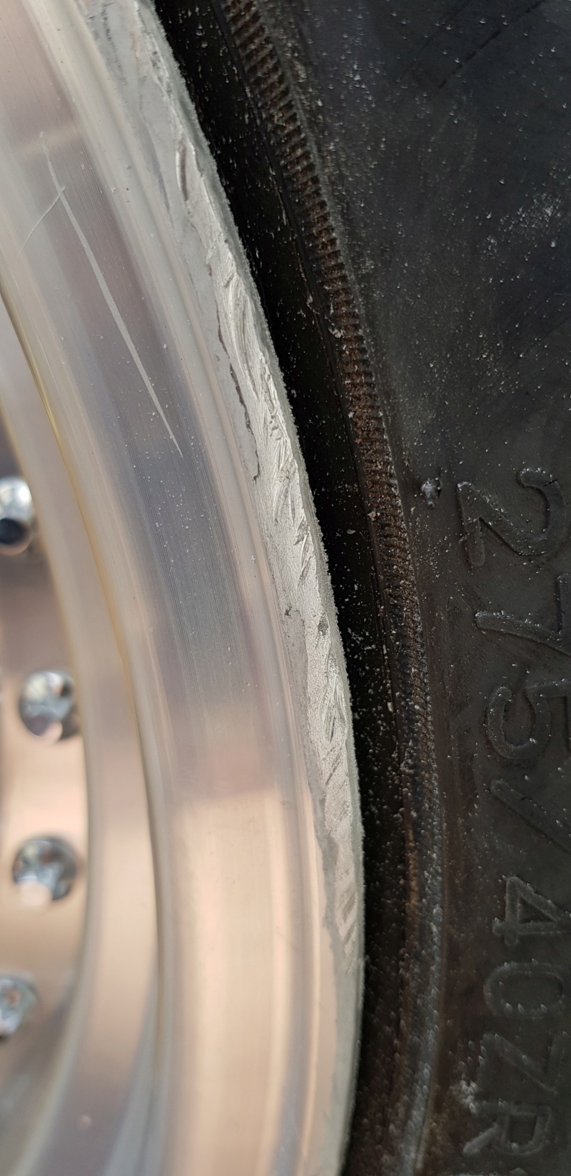

Re: Chevrolet Corvette C4 "Liberty" MPC/ERTL 1:25 & Monogram 1:8

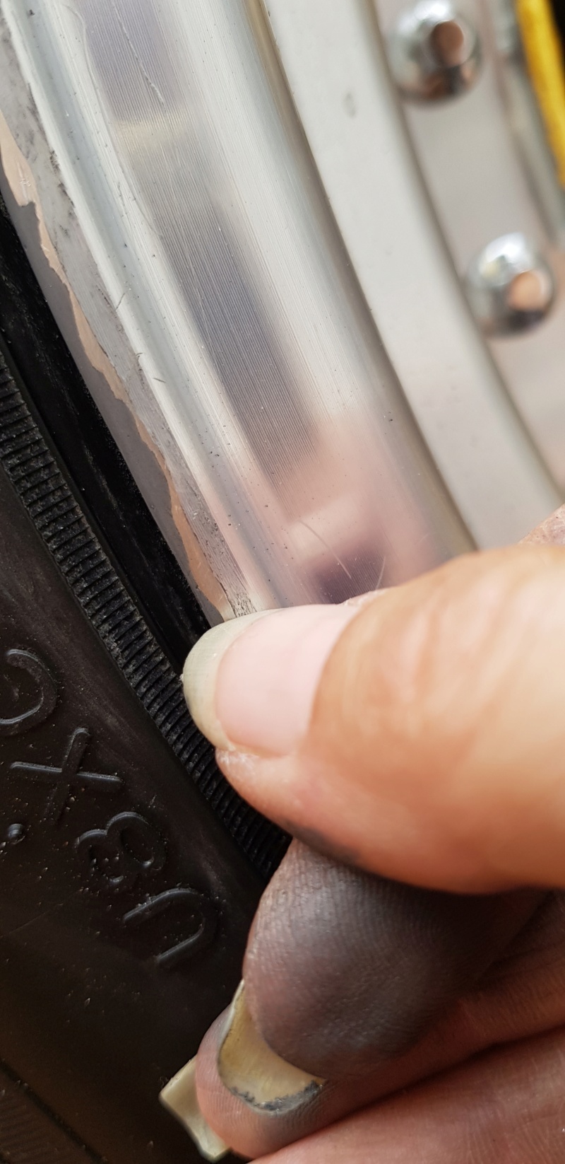

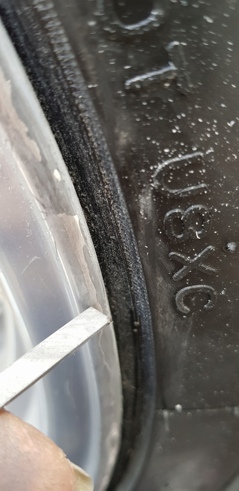

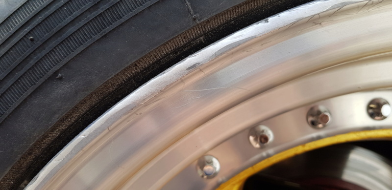

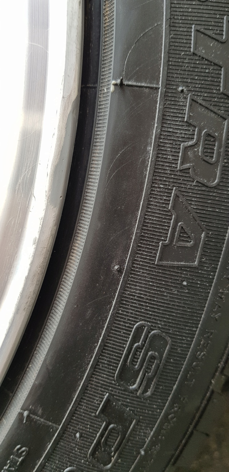

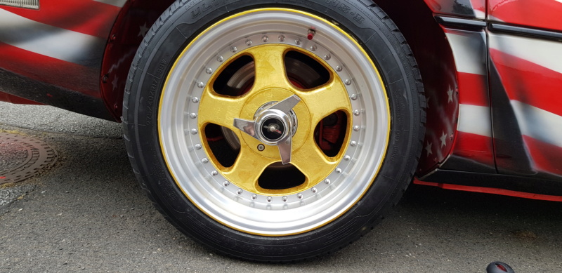

Am Do und heut gings an der Felge weiter

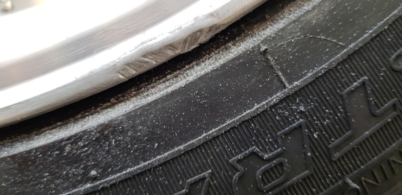

Mit ner groben Feile deutscher Hieb 3, hab ich aus der Firma geliehen, wurde die Vorarbeit geleistet
Mit den Feilen Schweizer Hieb 2 + 3 wurden die ersten Glättungen vorgenommen
Die kleinen feinen Macken sind net so schlimm
Die Arbeit nach 2 Std
Da an manchen Stellen das Flüssigmetall net richtig gehalten hatte, mußte ich die Scheiße neu anmischen und draufschmieren
Dann mußte die Epoxy Scheiße erstmal aushärten....
Heut gings dann erstmal dran die nachbearbeiteten Stelen neu zu feilen und das in der prallen Sonne.....
Die Nachbearbeitung ging relativ zügig, nach 1,5 Std war ich fertig und konnte den Wagen neu ausrichten um an die anderen Stellen zu kommen
Wagen neu ausgerichtet und weitergefeilt
Nächste Schleifstelle
Die Felge isn guter Resonanzkörper für zum Musikhören, hab mein altes S6 Edge als Mp3 Player mißbraucht
Da schon wieder die Scheiße beim feilen abgeplatzt is mußte ich das Zeug wieder anmischen und draufklatschen. Hab wohl beim ersten draufklatschen die Felge net mit Bremsenreiniger sauber genug gemacht
Im unteren Bereich hab ich schonmal angefangen die gefeilten Stellen mit Enchantmentfeilen Schweizer Hieb 6 + 8 und ebbes Spucke zu glätten
Auch hier wurden zwischen den frischen Stellen schonmal der erste Glättungsdurchgang gefeilt. Der Degusit Schleifstein und der Hart Arkansas Öl-Schleifstein kommen erst zum polieren zum Einsatz wenn die Felge soweit fertig is
Auch hier wurden nochmal neue Epoxyscheiße aufgetragen. Über Pfingsten gehts dann weiter.

Gestern gings an den Felgen weiter
Die Stellen wo ich nochmal die Epoxyscheiße auftragen mußte haben super gehalten und wurden glatt gefeilt
Dann gings glattfeilen mit Enchantment Feilen Schweizer Hieb 6, 8 und ebbes Spucke...
Auf dem Foto erkennt man leider net wie glatt die Stelle wirklich is und wie man was spiegeln kann
Auch hier sieht man die Spiegelung nicht, liegt wohl am Lichteinfall
Glatt wien Babypo
Die erste Hälfte wurde gestern geschafft
Heut gings weiter die zweite Hälfte zu glätten
Die Macke hier is wieder aufgetaucht nachdem ich mit der Feile gestern ebbes zuviel Druck ausübte
. Die Stelle wurd heut mit Clearfix von Humbrol gefüllt
Nach der Glättung mit der 8er Feile
Hier sieht man die Spiegelung jetzt sehr gut
Dann gings ans polieren. Hierfür hab ich ein Hart Arkansas Schleifstein und Spucke verwendet. Bei dem Schleifstein handelt es sich um ein Naturstein, ein Kalkstein mit einer besonderen Härte
Nach dem polieren wurde die Felge mit Wasser gereinigt
Dann kam Chromsilber von Vallejo Metalizer drauf um die dunklen Stellen ebbes abzudecken
Eigentlich hätte die Chromsilber ja gereicht....
Glatt wien Babypo
Man sieht überhaupt nix mehr vom Schaden
Dann gings weiter das Kühlergehäuse fertig zu vergolden
Männe wollte das ich die Felgenringe auch vergolde.......also hab ich das getan....das is die erste Schicht
Eins meiner Brüllbällchen hat gemeint sich selbstständig zu machen, deswegen hängts auch da wien nasser Sack.....
Nach der vierten Goldschicht
Voll Porno......
Das wars für heut. 2-3 Schichten Gold und der Klarlack zur Versieglung müßen noch drauf. Obs morgen weitergeht weiß ich noch net, is abhängig vom Wetter.
Ihr könnt sagen was ihr wollt, ich find es sieht geil aus.......war ne gute Idee von Männe und mir, wir hatten die Idee in Ladenburg, nachdem ich die Felge geschranzt hatte, bekommen. Dachte aber net das ich das so schnell auftragen sollte. Uns Egal was die anderen auf den Treffen sagen, uns gefällts, bin ma gespannt was er morgen abend sagt, er hat ja noch nix gesehen weil er unterwegs is
Hast sauber hinbekommen.
Den Goldrand hätt ich jetzt nicht gdmacht.
Aber wie du geschrieben hast euch muss es gefallen
Gravedigger77- Modellbaumeister
Eben Timo, da ja schon Gold auf den Felgen is, paßt der Goldrand perfekt
Wetter hat zum Glück gehalten, also wurde weiter am Wagen geschafft
Die fertigen Felgen nach 7 Schichten Echtgoldfarbe
Kaum war die letzte Felge fertig fings an zu regnen. Ihr wollt net wissen wie schnell ich den Wagen in der Garage hatte, in der Garage hab ich die restlichen Arbeiten gemacht
Das fertige Kühlergehäuse nach 7 Schichten Echtgoldfarbe
Die Ausbesserungsarbeiten mach ich nächste Woche da ich die passende Farbe net dabei hatte
Dann folgte noch der Glanz Klarlack. Die Vergoldung is soweit fertig, die Farbdose wurde leer und die geschranzte Felge wurde erfolgreich repariert
Den bekam ich heut noch vom Garagennachbar geschenkt, Bastet mußte natürlich dran rüsseln
Moin Bianca,
von den Beschädigungen an der Felge ist ja so gut wie nichts mehr zu sehen. Klasse Arbeit! Bei so einem Wagen passt auch das Gold an den Felgen.
Lützower- Forenurgestein
Also ich habe mir das jetzt alles angeschaut und mir ist das Zuviel Arbeit.
Du hast das sauber hinbekommen, Bianca. Respekt.

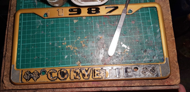

Am Die hab ich die Nummernschildverkleidung mitgenommen und ein Emblem mit dem Logo der C3 als Vorlage. Ich hatte ganz schön geflucht als ich es in der Hand hatte.....die Strukturen waren nicht mehr fühlbar......derjenige der das lackiert hatte, hatte keine Ahnung. Also hieß es zum Teil entlacken, da wo die Schriftzüge und die beiden Reliefs sind
Es ging erstmal mit der Feile dran, Männe hat damals die Schwarz draufgemacht
Feilen war vergebunslos, also Skalpell ausgepackt und versucht die Farbe abzupopeln. Da hab ich gemerkt das da ne gefühlte Tonne Klarlack draufgeklatscht wurde
Nach 10 Min popeln.....
Nach einer Std popeln
Ich hatte dann die Schnauze voll.....
Hatte beschlossen am nächsten Tag Backofenspray zu kaufen und das Teil über Nacht einzulegen
Backofenspray warn Satz mit X, also Terpentinersatz her.....war vorgestern auch fürn Arsch. Da wurde mir klar dasses sich ummen Kunstharzlack handeln mußte der damals in den 80ern in der Autoindustrie verwendet wurde. Diese Lacksorte is sehr hart und sehr schwer zu lösen. Da fiel mir ein das ich da noch son Drecksscharfes Zeug da hab: MEK (Methylethylketon), gehört zur Butanolgruppe wie Aceton, nur is das Zeug schärfer. Bekams vor 10 Jahren vonnem Kumpel aus der BASF, sollte ne Alternative zu Essigester sein um Modelle miteinander zu verkleben, das Zeug is sorgar schlimmer als Essigester. 10 Jahre nie benutzt, war ne gute Idee. Wattestäbchen hergeholt, das Zeug draufgetupft, eingerieben und dann konnte ich den Lack problemlos mitm Skalpell lösen
Nach knapp zwei Std war die untere Hälfte fertig entlackt
Und es gab schon eine Menge an Wattestäbchenopfern
Dann gings weiter mit dem oberen Schriftzug. Die Katzen waren nicht in der Nähe und der Gestank verflog sehr schnell da ich alle Fenster in der Bude offen hatte
Nach ner Std war der obere Schriftzug auch fertig
Das fertige Ergebnis nach 3 Std und ich hatte kein Bock mehr. Es artete regelrecht in ein Wattestäbchenmassaker aus, ihr seht ja die Leichen. Es mußten für die Entlackung ca 30 arme Wattestäbchen dran glauben und sterben. Das Giftzeug wurde wieder sicher verstaut.

Heut hab ich mich dran gemacht den Rahmen mit Naßschleifpappe zu schleifen um diesen glatt und den Klarlack zum Teil runter zu kriegen
Mit dem 400er Korn gings relativ schnell
Im Anschluß wurden die entlackten Stellen schwarz grundiert
Die erste Schicht Gold
Die 4. Schicht Gold
Nach 1,5 Std sechs Schichten Echtgoldfarbe pinseln hatte ich heute auch kein Bock mehr. Jetzt will wenigstens noch bisserl was von der 7. Staffel meiner Polizeiserie Blue Bloods mitkriegen. Morgen gehts sowohl am Auto als auch hier weiter, muß am Wagen noch ein paar Lackplatzer in den Radkästen entfernen, Ausbesserungen am Kühlergehäuse erledigen und den silbernen Bereich der Ansaugbrücke mit Chromsilber bemalen
