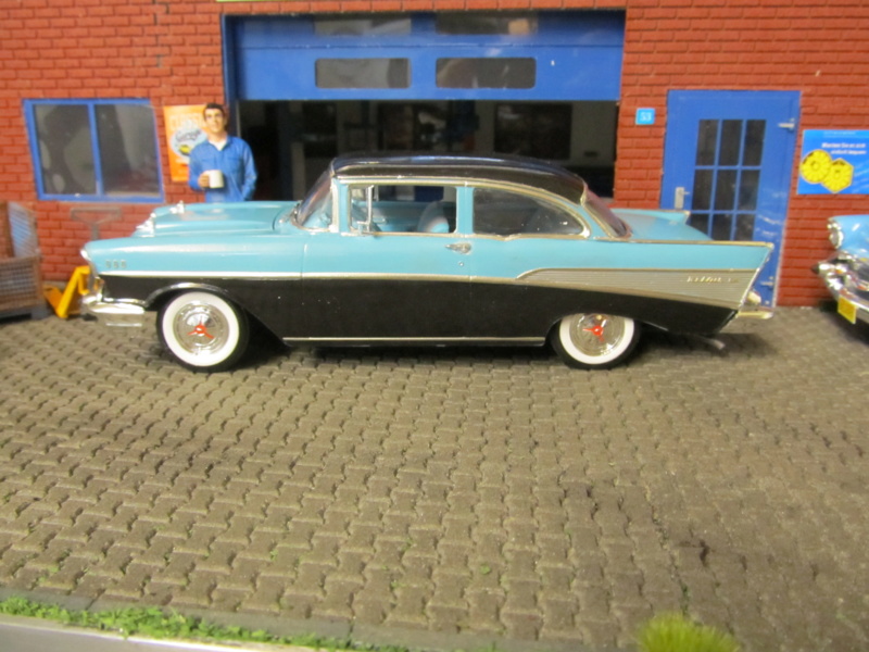

Nach dem Cabrio habe ich dann auch die zweitürige Limousine gebaut. Auf die Bausatzvorstellung habe ich verzichtet, da die meisten Teile mit denen des Cabrios identisch sind. Die Türverkleidungen und auch das Armaturenbrett unterscheiden sich allerdings und auch die Klarsichtteile weichen voneinander ab. Beim Cabrio sind Blinker und Rückleuchten klar - bei der Limousine sind die Rückleuchten aus transparentem rotem Kunststoff gespritzt.

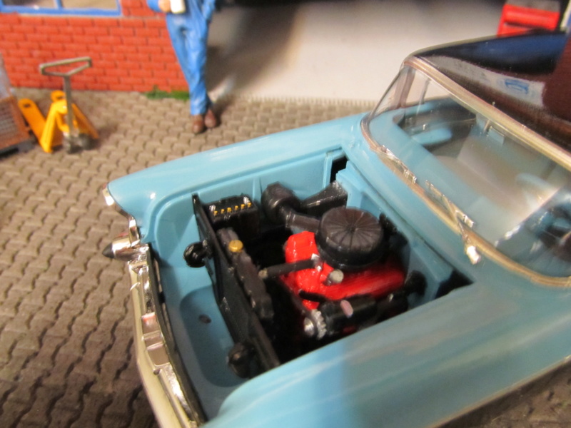

Der Motor hat eine andere Gemischaufbereitung und Luftfilter als das Cabrio

Ich habe ja noch mehr Chevrolet Bel Air von  1957 - aber das ist der erste Zweitürer mit einer B-Säule. Die anderen - wie dieser alte Revell-Bausatz - haben keine.

Wow!!!
Mehr kann ich nicht sagen!
Arbeitest Du mit BMF? Schaut sehr gut aus! Ich traue mich das nicht, nehme lieber das Liquid Chrome... Gute Alternative.

Hallo Uwe.
Ich mache das ziemlich gemischt. Beim zweifarbigen und beim Cabrio sind die geriffelten Seitenpanels mit Humbrol silbermetallic gepinselt, die Zierleisten mit Bare-Metal und einige Kleinigkeiten mit dem Liquid-Chrome Stift gemacht. Größere Flächen wie z.B. Tanks für LKW mache ich mit Alclad. Ich habe auch mal mit normaler Alufolie  experimentiert. Bei diesem DeSoto Adventurer von JoHan habe ich die Zierleisten mit Humbrol-Klarlack gepinselt und sofort billige Haushalts-Alufolie aufgelegt und angerieben. Anschließend bevor der Klarlack trocken war das überstehende Material mit einem Skalpell abgeschnitten und anschleßend den überschüssigen Klarlack mit einem Lappen entfernt. Im Prinzip wie mit BMF - nur viel billiger und umständlicher. Grinsen  Aber als ich dieses Modell gebaut habe, kannte ich noch keine BMF und irgendwie sah das besser aus als mit Humrol 11 gepinselt. Wichtig ist dabei, daß man wirklich die billigste Alufolie nimmt - die ist dünner und schmiegt sich besser an.
1957 Chevrolet Chevrolet Bel Air Two Door Sedan (Revell 1 zu 25) De_sot10
Ich habe auch bei einem der 57er Bel Air mal das geriffelte Panel mit der Alufolie gemacht und dabei die matte Seite nach außen gelegt.
