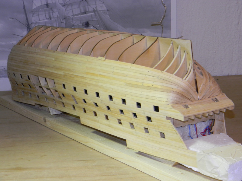

rmo- Detailliebhaber
Ausgabe 32 / 33
Moin,
die Ausgaben 32 und 33 sind abgehakt. 34 und 35 lass ich erst einmal aus. Die mach ich später. Da werden die Fensterrahmen der Stückpforten behandelt. Ich will aber erst die Beplankung fertig machen. Also geht es bei Aufgabe 36 weiter. Die nächsten 8 Plankengänge.
Ich denke damit kann man leben. Auf dem Bild sehen die Arbeiten noch besser aus als im wirklichen Leben. Zum Glück haben wir keine 3D Bilder.

Kurti (†)- Verstorbenes Mitglied
Ausgabe 36
Moin,
Die nächste 8 Plankengänge sind dran.
Auf den Bildern sieht es ja einigermaßen aus. Genau darf man nicht hinsehen. Aber es kommt ja noch eine Schicht Furnierleisten drauf.
Mit Ausgabe 37 und 38 wird der Rumpf geschlossen.
