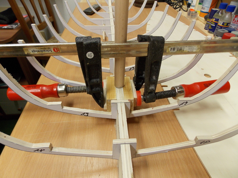

Re: WIKINGERSCHIFF 1:50 vergrößert auf 1:12,5 - Teil 1 -
grüße euch
an dieser stelle wird der kiel breiter um den mast später aufzunehmen
lochdurchmesser 20mm später
