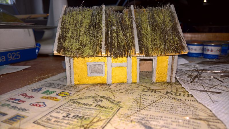

Hallo, liebe Forums-Mitglieder,
ich baue gerade mein erstes Haus für ein mittelalterliches Dorf. Die Wände habe ich aus Pappe, Gips und Kaminstreichhölzern (für das Fachwerk) erstellt.
Für das Strohdach habe ich Pinselborsten genommen; das gestaltet sich leider schwierig, so dass ich mit dem Ergebnis noch nicht wirklich zufrieden bin.
Hat jemand vielleicht ein paar Anregungen für mich?
Der Kauf von vorgefertigten Häusern ist auf Grund der nicht so wirklich vorhandenen Auswahl auch schwierig
und das selber bauen ist auch interessant.
Als Maßstab verwende ich immer 1:72 (Platzgründe). Ich habe mal ein paar Fotos des aktuellen "Bauabschnittes" gepostet.

Hallo Karsten,
google mal nach Reet-Dächern, wie sie an der Küste immer noch angewandt werden.
Du scheinst die ganze Länge der Borsten genommen zu haben, das wirkt sich negativ auf den Gesamteindruck aus.

Hallo Tommy,
ja, das ist die ganze Länge, ist mein erster Versuch Strohdächer selber zu machen. Ist schwierig, die Längen einzukürzen, aber vielleicht kann man dann die Lagen besser übereinander kleben; so ist es schwierig das gerade hinzubekommen. Danke für Deinen Hinweis.

Es wird quasi bündelweise nebeneinander und übereinander gelegt.
Deine "Bündel" müssten sehr flach aufgeklebt werden.

Hallo Karsten,
versuche es doch mal mit Spülbürsten-Büscheln.
https://www.der-lustige-modellbauer.com/t11728-recycling-fur-den-modellbau-kostenloses-bastelmaterial
Aus einem Büschel kannst Du zwei flache Bündel für Dein Dach gewinnen.

Hallo HW,
danke für den Tipp; die sehen gut aus. Werde ich berücksichtigen. Sind halt die ersten Versuche das komplett selber zu bauen.

Liebe Forumsmitglieder,
erst ein Mal vielen Dank für die vielen Tipps. Das werde ich bei den nächsten Häusern berücksichtigen.
Um jetzt das aktuelle Haus nicht komplett auszumustern habe ich mit einer Mischung aus Farbe, Blumenerde und Grasstreu versucht das Dach altern zu lassen.
Jetzt bekommt es das Aussehen eines Stroh-oder Reetgedeckten Hauses, dass dringend ein neues Dach bräuchte.
Ich hoffe, so etwas kaschieren zu können, dass ich die Borsten im Ganzen gelassen habe. Ist halt der erste Versuch
Jetzt werde ich noch mit Feinarbeiten den Rest machen. Hier zwei Bilder vom jetzigen Stand.

Hallo Karsten,
nicht schlecht bisher
... schau dir weiterhin zu...
Re: Strohdach für Mittelalter Häuser
Hallo Thomas,
danke, hat sich durch die Nacharbeiten verbessert. Ich werde jetzt noch ein paar Feinarbeiten vornehmen und dann kommt das zweite Haus dran.

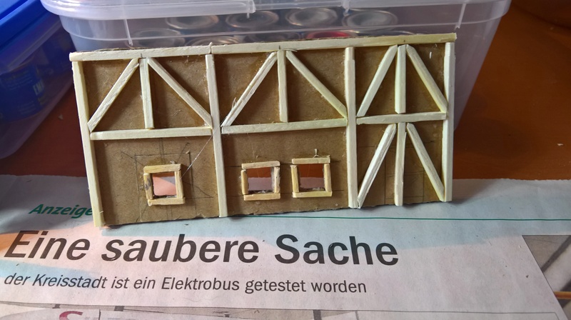

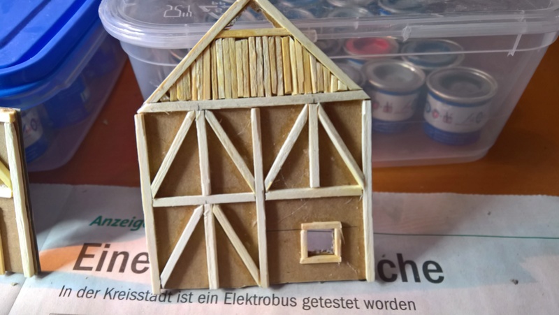

Liebe Modellbaufreunde,
der Sommer ist vorbei und es geht wieder weiter. Jetzt beginne ich das zweite Hause meines mittelalterlichen Dorfes.
Diesmal ein Wohn- und Stallgebäude.
Mittlerweile habe ich die Holzverstrebungen fast fertig und dann kommt als nächstes das vergipsen der Zwischenräume.
Hier ein paar Bilder vom letzten Baustand.
Viele Grüße.
Karsten

wenzel mikubu- Mitglied
Die letzten Bilder passen: Hängst im Geiste gerade im Mittelalter,
während auf der Bastel-Unterlage über Elektrobusse berichtet wird
Hallo Tommy,
ja, das ist mir auch aufgefallen
Die Brücke in die Moderne.
Viele Grüße.
Karsten
Viele Grüße.
Karsten
