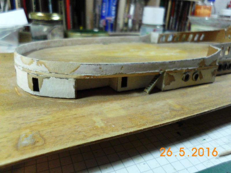

Re: TS Bremen V - Restaurationsbericht zu einem alten Modellschiff in 1/200
Mal zum "Erschrecken", mit was für eine Basis ich es hier zu tun habe:
![TS Bremen V - Restaurationsbericht zu einem alten Modellschiff in 1/200 - Seite 4 131](https://i.servimg.com/u/f86/18/15/74/98/131.jpg)
Während ich die Leisten klebte, habe ich nach und nach die Wände darunter angeschliffen/versucht zu begradigen um zumindest einen Teil der damaligen Baufehler rauszuholen. Die anscheindend damals üblichen dicken Farbschichten mit unausweichlichen Farb"nasen" z.B...
ALLES will ich nicht rausnehmen und korrigieren, ich möchte das Schiff schon (zum Teil) in dem alten Stil der 60er Modellbaujahre lassen.
Alles Andere wäre ein Neubau..

Und... ich ahnte gruseliges... die Aufbauten sind nicht gerade, stehen insich in einer "Welle". Ebenso ist das Deck selber nicht rechtwinklig... Also habe ich die Schablone nolensvolens schon auf das Deck aufgeklebt, und konnte mich nur noch über die Hilfe mit der Klebefolie freuen.
Um mir die Arbeit - und die Übersicht - etwas zu erleichtern, habe ich das gesamte Teil einfach auf eine Art Töpferscheibe befestigt (die ich sonst nur für den Figurenmodellbau nehme, um die Büste usw. zu bemalen ohne Sie angrabbeln zu müssen..)
![TS Bremen V - Restaurationsbericht zu einem alten Modellschiff in 1/200 - Seite 4 9s10](https://i.servimg.com/u/f86/18/15/74/98/9s10.jpg)
Nach und nach...
![TS Bremen V - Restaurationsbericht zu einem alten Modellschiff in 1/200 - Seite 4 1011](https://i.servimg.com/u/f86/18/15/74/98/1011.jpg)
Waren dann DOCH alle Leisten dran.
![TS Bremen V - Restaurationsbericht zu einem alten Modellschiff in 1/200 - Seite 4 1111](https://i.servimg.com/u/f86/18/15/74/98/1111.jpg)
Was man nur bei genauem Hinschauen sieht (da muss die Nase schon auf dem Deck "kleben") - an 2 Stellen ist mittig doch eine leichte Lücke entstanden, bedingt durch die "Schiefheit" der Aufbauten an die ich mich richtete. Entwerder die Leisten wären am Decksabschluß oder auf den Aufbauten schief gewesen - das wäre noch mehr aufgefallen. Also habe ich diese Lösung gewählt - und die Lücken mit einer Mischung Schleifstaub/Holzleim gefüllt via Zahnstocher. Später stehen hier eh die Davits der Rettungsboote bzw. liegen die Rettungsinseln da. Aber - für den Fall der Fälle und ICH weiss ja, das es da ist habe ich es versucht zu vertuschen..
Neue Arbeiten - Aufstiege mit Geländer (hier schon zu sehen), und dann muss ich mich mit dem Gedanken anfreunden eine Reeling selber zu bauen. Die Halter habe ich ja - eine Schablone hierzu auch..
Mehr gibt´s da drüber nicht zu sagen !
Und der Spalt..........pfff - lassen !

rc-radi- Modellbaumeister
Sieht gut aus Frank!
Aber die schönen Auf-/ Niedergänge neben diese Monsterbullaugen.... ob das auf Dauer so gut aussieht!!
Diese Bullaugen -
Habs grad gesehn....finde ich auch etwas zu überdimensioniert...
Etwas kleinere würden da passen....
Was haben die für einen Außen/Innen-Ø ? 8/6mm ?
ich finde das deine Bremen schon erheblich an Ansehen gewonnen hat, Bullauge hin / Bullauge her. Wenn alles weiß ist wird es nicht mehr auffallen
Bullauge hin / Bullauge her....Wenn alles weiß ist wird es nicht mehr auffallen.....

Nur so kurz mal für dich zum nachrechnen : bei angenommenen 7 mm Innendurchmesser (!!) sind das im Original locker mal 1400 mm, also 1,4 m !!! Maßstab 1:200 !!!
Schon große Bullaugen -- oder --- ??
Es scheint so, dass hier einfach das Vorstellungsvermögen fehlt.....
Jöööööööööööö, Herbert.
Sind schon gewaltige Guckerchen, da hast recht. Aber alles raus dann die Wände aufdoppeln und neue Bullaugen einsetzen
ist nicht von Pappe.
Ich würde es für mich auch machen, weil ich gerne bastle. Und amEnde hat man den Schweiß und die viele Arbeit auch meistens vergessen.
![tongue](/users/2612/37/33/33/smiles/980826.gif)

Und wenn man ne neue Hülse einsetzt,ein kleineres Papp-,oder Messing/Aluröhrchen??
Bedanke mich SEHR für euer Lob!!! Freut mich wirklich!
Zu den Bullaugen.. jaaaa... ähm... der Zeitunterschied 60er jahre / heute fällt auf. Viele der Details die ich jetzt anbaue, wären damals gar nicht möglich gewesen oder wurden einfach nicht gemacht. Die Bullaugen sind auch so ein Punkt - da kann eine 1/200er Figur bequem durchspringen.. Das wird vermtl. DANN auffallen, wenn ich (irgendwann mal) die Bullaugen im Rumpf setze..
Aber NOCH denke ich da nicht dran, sind noch genug Baustellen. Vielleicht fällt es auf, daß ich nach und nach versuche, die teilweise krummen und schiefen Fenster zu ver"schönern", mit Leisten und Spachtel und Feile und Flüchen..
@Alex: meinst DU ne Art Reduzierring oder so?

Genau.
Allerding würden die jetzigen Ränder bleiben, wie sie sind und damit wäre die Ansicht doch zu groß.
Evtl. die jetzigen Hohlnieten rausnehmen und durch kleinere ersetzen.
