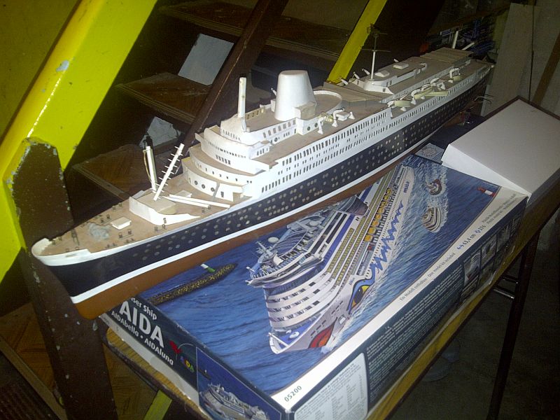

Hallo zusammen!
Nachdem die "Goethe" von Revell fast fertig gebaut ist, habe ich ein Schiff auf die Werkbank geholt, das seit Oktober 2014 in diesem Zustand bei mir ist:
![TS Bremen V - Restaurationsbericht zu einem alten Modellschiff in 1/200 429](https://i.servimg.com/u/f68/18/15/74/98/429.jpg)
![TS Bremen V - Restaurationsbericht zu einem alten Modellschiff in 1/200 331](https://i.servimg.com/u/f68/18/15/74/98/331.jpg)
Das TS Bremen (V), die ehemalige SS Pasteur. Es scheint sich hier um einen alten Bausatz zu handelt, ich vermute mal Hegi im Maßstab 1/250.
Aber - erstmal sehen, was alles zu machen ist, den damaligen Bauplan habe ich leider nicht - "nur" einiges an Fotos von Modellen und dem Original. Selbst Videos (!) gibt es auf YouTube zu finden...

Mühsam ernährt sich das Eichhörnchen..
Der Schornstein bekommt sein Auspuffrohr, es muss hier noch eine Manschette drüber.
![TS Bremen V - Restaurationsbericht zu einem alten Modellschiff in 1/200 112](https://i.servimg.com/u/f84/18/15/74/98/112.jpg)
Das Deck habe ich am Wochenende angefangen abzubürsten (Oben noch nicht gesäubert)
![TS Bremen V - Restaurationsbericht zu einem alten Modellschiff in 1/200 212](https://i.servimg.com/u/f84/18/15/74/98/212.jpg)
DAs (vermutlich mal früher weisse) Sonnensegel sieht naja.. verräuchert aus, Wird ersetzt (da ich hier mit Bleiche oder Farbe wohl nicht mehr machen kann)
![TS Bremen V - Restaurationsbericht zu einem alten Modellschiff in 1/200 312](https://i.servimg.com/u/f84/18/15/74/98/312.jpg)
Ansich ist das Schiff eigentlich noch stabil, das habe ich mir schlimmer vorgestellt wegen der Wellenbrecher usw,
![TS Bremen V - Restaurationsbericht zu einem alten Modellschiff in 1/200 3a10](https://i.servimg.com/u/f84/18/15/74/98/3a10.jpg)
Und am Samstag sind alle Motoren nach wohl ca. 40 Jahren wieder gestartet. Anfahrstrom war 2Volt. Mit 6 Volt fuhren Sie relativ ruhig
![TS Bremen V - Restaurationsbericht zu einem alten Modellschiff in 1/200 3b10](https://i.servimg.com/u/f84/18/15/74/98/3b10.jpg)
Allerdings wunderte ich mich über 2 Kabelstränge, die "übrig blieben"..
![TS Bremen V - Restaurationsbericht zu einem alten Modellschiff in 1/200 3c10](https://i.servimg.com/u/f84/18/15/74/98/3c10.jpg)
Des Rätsels Lösung: der Vorbesitzer / Erbauer hat hier mehrere Scheinwerfer von Graupner liegend eingebaut - zur Beleuchtung des Schiffes
![TS Bremen V - Restaurationsbericht zu einem alten Modellschiff in 1/200 3d10](https://i.servimg.com/u/f84/18/15/74/98/3d10.jpg)
(Da kommen dann mal irgendwann LED-Leisten rein...)
