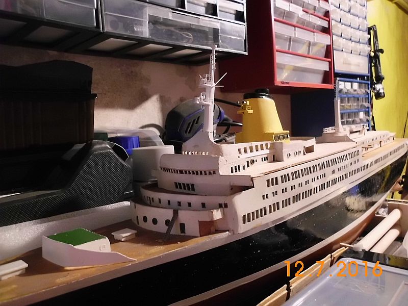

Beitrag von Frank Kelle Di 12 Jul 2016, 18:56
Mal zur Probe den Radarmast an seinem späteren Platz aufgesetzt...
TS Bremen V - Restaurationsbericht zu einem alten Modellschiff in 1/200 - Seite 6 145
der nächste Mast (auf dem Lüfterhaus zwischen den beiden Ladekränen am Bug) in Arbeit. Ich hatte auch erst gedacht, die kleine Minidrehbank wäre nur ein Spielzeug - aber inzwischen nehm ich die recht gern...
TS Bremen V - Restaurationsbericht zu einem alten Modellschiff in 1/200 - Seite 6 241
