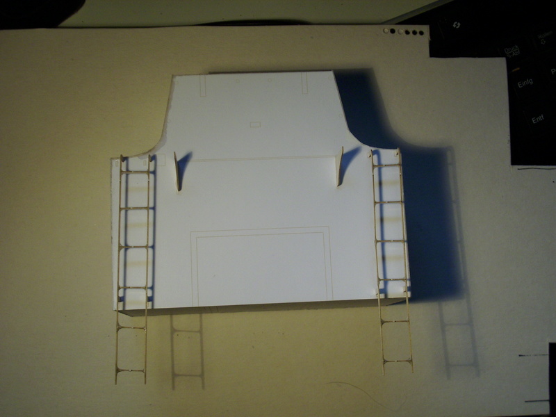

Kohlen- und Wasserkästen sind tapeziert und etwas dekoriert.
Da weiss der Herr warum, die Tapete wegen etwa 1,5 mm nicht passen wollte, habe ich sie Verkleidung an den Knickkanten einfach getrennt.
Angraf 86 LC - Seite 2 Dsci1135
Schweisshilfe für den Schlosser...
Angraf 86 LC - Seite 2 Dsci1136
Nur aufgelegt...
Angraf 86 LC - Seite 2 Dsci1137
Wasserkastendeko...
Angraf 86 LC - Seite 2 Dsci1138
Angraf 86 LC - Seite 2 Empty Re: Angraf 86 LC
Beitrag von maxl Mi 19 Apr 2017, 16:28
Die Leitern sind ganz toll geworden, Uwe! (Alles andere natürlich auch...) Sie reichen tief hinunter, was für Lokführer und Heizer sicher angenehm war. Bei meinem Bubikopf hatte ich auch erst lange Leitern (nach Zeichnung) gelötet, um dann festzustellen, dass man die Leitern bei der 64 007 irgendwann einmal um eine Sprosse gekürzt hatte. Warum, weiß ich nicht. Also musste ich schweren Herzens von den Leitern das letzte Feld wieder abkneifen... Hoffentlich verfluchen mich die Personale nicht und heuern am Ende auf deiner Lok an! Gruß Michael (maxl)

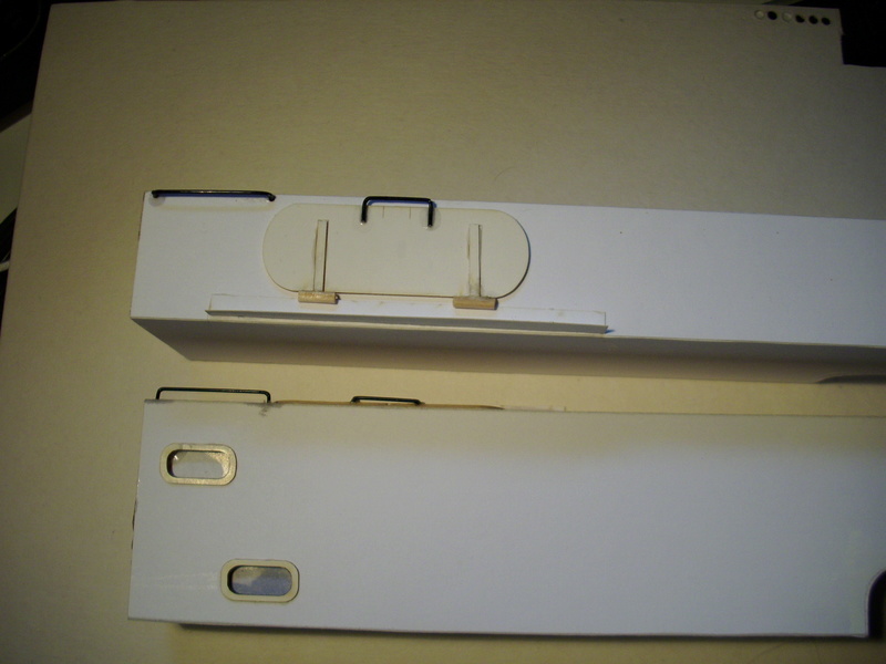

Der Bauplan verschweigt, dass die Wasserkastendeckel aus 3 Teilen bestehen. 243+243a sind nebeneinander auf dem selben Bogen. 243b habe ich gerade auf einem Finnkartonbogen entdeckt, als ich etwas anderes suchte...
Angraf 86 LC - Seite 2 Dsci1139
Der Werkzeugkasten wurde auch an der Rückwand befestigt
Angraf 86 LC - Seite 2 Dsci1140
Angraf 86 LC - Seite 2 Dsci1141
