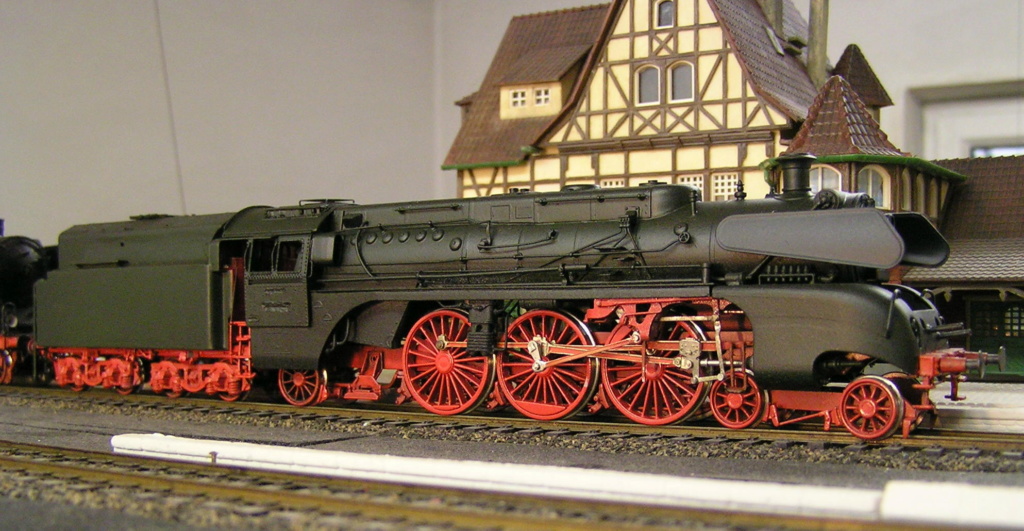

Schorsch auf Basis Metropolitan
Hi in die Runde.
Mein Schorsch ist leider auch nach Jahren noch nicht fertig. Ich komme einfach nicht dazu, das mal zu Ende zu führen.
Basis ist das oben gezeigte Metrop.-Modell. Das habe ich mal bei Ebay ersteigert.
Leider hatte ich mich vorher nicht mit der Lok beschäftigt, sondern erst, als ich es hatte.
Das Modell wurde übrigens in den 60ern auf den Markt gebracht.
Damals war es wohl schwierig, wirklich Maß zu nehmen. So war ich dann auch mächtig erschüttert.
Das FH und der Tender hatten nichts mit der 18 314 zu tun, die WLB sind auch falsch geformt.
Das Tenderfahrwerk habe ich verlängert und ein passendes Gehäuse aus dem Piko-Tender geschaffen.
Das FH ist von einer Piko 41. Für die Ohren habe ich damals einen heißen Tipp von Olaf Herfen (+) bekommen:
nimm die der DB 10, die sind absolut identisch. Da muss man drauf kommen!
Die etwas hochbeinige Schürze muss ich wohl hinnehmen, genauso wie die Kesselverkleidung an den Domen:
der Abschluss vorn ist nicht richtig und die "Ackermänner" müssten frei liegen.
Die Lackierung wird noch mal ganz neu angegangen.

Hi Dietmar. Ja , sie wird grün. Ist sie auch jetzt schon. Ich habe damals zwei Spraydosen in der Hand gehabt. Schwarz und Grün gleichzeitig.
Hintergrund war eine Mail von Otmar Schönau (+) an mich kurz vor seinem Tod, der dort die Farbe beschrieb. Leider kann ich sie nicht wiederfinden. Es war eine "selbstgestrickte" Farbe, kein RAL-Ton. Der ORWO-Film machte gern ein Schwarz daraus. So habe ich eben dieses Grün/Schwarz gewählt.

es gibt zwar nicht viele Bilder aus der Bauphase meines Schorsch, aber, da mich die Frontschürze auch ziemlich beschäftigt hat, gibt es davon Bilder. Vielleicht helfen sie Dir.
Das Prinzip war über "terrassenartige" Platikstreifen die Schürze aufzubauen, die Absätze verspachten und dann schleifen, schleifen, schleifen...
Gruß aus der ODBB!
Uwe
PS: Die Windleitbleche meiner 18 314 stammen von der BR 10!
Gruß aus der ODBB!
Uwe

Schorsch ist eine Schönheitskönigin, Uwe! Unglaublich gut gelungen!

ganz großes Kino, Dein Schorsch, freut mich, daß es einen weiteren gibt.

Du hast eine wunderschöne machine geschaffen. Die lok hatt eine klasse anfahrt. Das bild am bahnsteig gefällt mir am besten. Chapeau!
