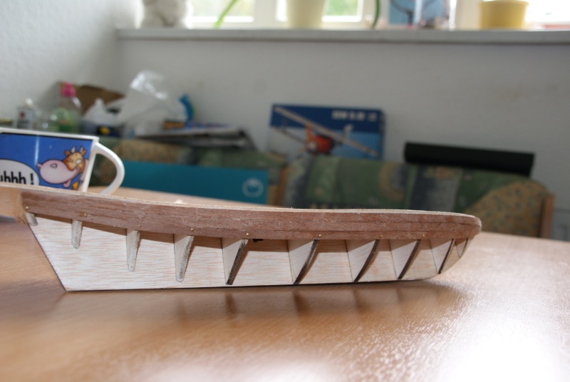

ich fange gerade mit der Modellbauerei an und habe mir als erstes den Bausatz der Albatros von Constructo zugelegt. Ich bin mit der Beplankung des Rumpfes fast fertig und nachdem ich hier so einiges gelesen habe, nun doch etwas verunsichert bezüglich der Anordnung der Planken. Vielleicht könntet Ihr mal Eure Meinung dazu abgeben.

für dein Erstlingswerk sieht das richtig gut aus aber um deine Frage zu beantworten wäre es ganz gut ein paar Bilder mehr zu machen. Der Bugbereich wäre dabei ganz wichtig. Ich sehe auch ein paar Unstimmigkeiten an deiner Beplankung im Decksbereich. Hast du noch Bilder von deinem Spantengerüst? ?
Dann sehe ich im Hintergrund die Beize stehen und hoffe das Du den Holzleim immer gut abgewischt hast ansonsten bekommst du beim beizen hässliche Flecken.

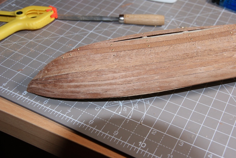

Ich stelle mal das ein was ich schon habe, bei Bedarf mache ich gern noch merh Fotos.
Ich bin wegen der Beize noch nicht sicher. In jedem Fall würde ich aber alles gründlich schleifen vor ab, das muss ich sowieso weil doch die ein oder andere Kante drin ist.

Bei den jetzigen Bildern sehe ich was nicht ganz so gut gelaufen ist und was jetzt ein bisschen fummelig wird
1. Du hättest besser straken müssen, das heißt das die Spanten im Bug- und Heckbereich besser für die Planken angepasst werden sollten. Das würde ich jetzt nicht mehr ändern, fürs nächste Schiff solltest du dir das merken.
2. Hättest du deine erste Planke direkt dem Decksverlauf anpassen müssen. Das wird jetzt ein bisschen schwer werden. Halbiere eine Planke und verklebe sie sehr gut mit der obersten und wenn alles getrocknet ist schleifst Du dann die Planke bis aufs Deck runter, dann sollte das wieder passen
Ansonsten sieht das schon sehr gut aus und kannst schon stolz auf dich sein. Falls Du noch mehr Informationen brauchst dann einfach melden.
Nur mach es schlauer als es der ein oder andere hier im Forum schon gemacht hat. Frage immer besser vorher wenn Du Dir nicht schlüssig bist oder wenn etwas unklar ist. Einige machen erst und fragen dann

für einen ersten Versuch ist es ganz gut(habe schon viel viel schlimmeres gesehen). Was mir aufgefallen ist du benutzt die Nägel zum fixieren der Planken es ist nicht ratsam diese der ganzen Länge nach reinzuschlagen wenn man sie wieder entfernen muß/möchte, zum einen hinterlassen sie recht häßliche Löcher welche mit schleifen nur schwer wieder weg zu bekommen sind, zum anderen ruinierst du dir die Planken durch Kratzer bzw Druckstellen was am Ende ziemlich unschön aussieht.

Danke für den Tipp. Gibt es denn eine Alternative zum Anpressen mit Nägeln?
@Tom: ich hab nochmal in die Anleitung geguckt und der Decksrand bleibt frei, da kommen später die Schanzkleider dran.

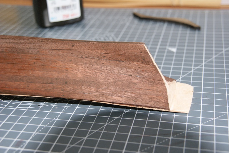

So sieht es jetzt aus (geschliffen und gebeizt)

Wow, sieht gut aus. Ich dachte das die Schanzkleider anders angebracht werden, das war bei meiner Supply so. Klasse

Zu erst einmal das sieht richtig klasse aus.
Ja gibt es Nadeln, Gummies, kleine Spannzangen usw. der Rumpfbau bei solchen Schiffen ist vom Prinzip eigentlich immer gleich egal ob groß oder klein. Schau mal bei den Viktory- oder Pearlbauern rein da kann man sich vieles abschauen.
