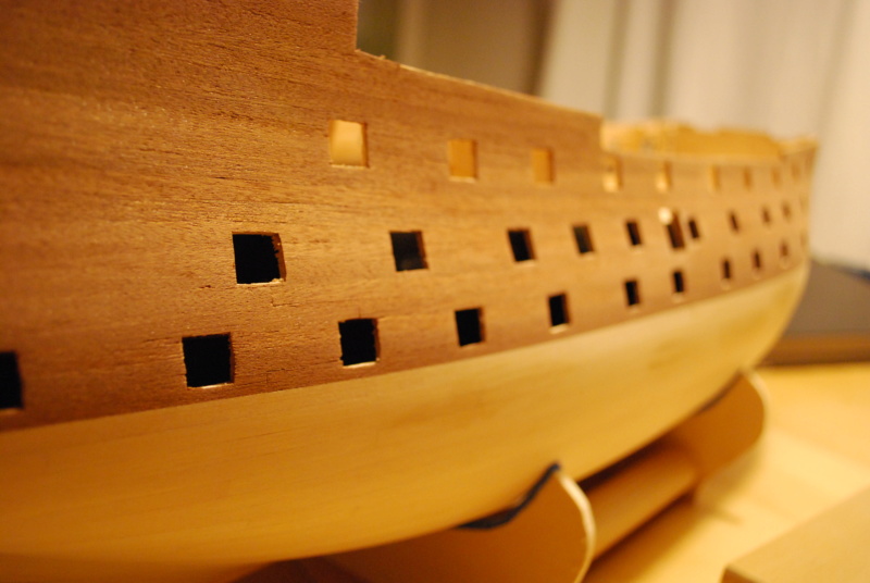

Mein allererstes Modell war tatsächlich die HMS Victory von DeAgostini im Jahre 2012 (leider habe ich dazu keinen Baubericht angefertigt). Ich war ein absolut blutiger Anfänger mit keinerlei Erfahrung in diesem Bereich. Im Laufe der Zeit musste ich dann lesen, dass historische Vierdecker in diesem Maßstab keinesfalls für Anfänger geeignet seien. Entgegen dieser Aussage, habe dieses wunderschöne Schiff trotzdem erfolgreich fertig gebaut und erfreue mich noch heute daran. Hier mal ein aktuelles Bild von dem Platz in unserem Esszimmer:
Darwins Beagle's Sovereign of the Seas Dsc_1114

Nun sind alle Vorbereitungen getroffen, um mit der Rumpfbeplankung zu beginnen. Die erste Leiste wird gemäß Bauanleitung aufgeklebt und fixiert. Alternativ zu den Nägeln kann man auch Pinnadeln o.ä. verwenden.
Darwins Beagle's Sovereign of the Seas Dsc_1141
Darwins Beagle's Sovereign of the Seas Dsc_1143
Darwins Beagle's Sovereign of the Seas Dsc_1142
Rund um die Mastlöcher und an den Übergängen zu den Decksplatten, habe ich Restholz als Verstärker verklebt. Es lastet bei der "kopfüber-Helling" doch schon viel Gewicht auf den Mastlöchern:
Darwins Beagle's Sovereign of the Seas Dsc_1147
Da die Leisten ja lang sind, klemme ich als Stabilisierung der Länge nach Klammern als Leistenträger an den Rumpf. So verrutscht die Leiste bei der Montage nicht so sehr:
Darwins Beagle's Sovereign of the Seas Dsc_1139
Und so geht es dann Reihe für Reihe....immer abwechselnd an Backbord und Steuerbord, damit sich der Rumpf nicht verzieht.
Darwins Beagle's Sovereign of the Seas Dsc_1145
Darwins Beagle's Sovereign of the Seas Dsc_1140
Darwins Beagle's Sovereign of the Seas Dsc_1146

Noch ein paar Tipps zu den Stückpforten:
- erst freischneiden, nachdem der Kleber über Nacht getrocknet ist.
- nur ein sehr scharfes Skalpell verwenden und am besten direkt an der Kante schneiden. Ansonsten splittert das Edelholz (ist mir leider auf der Steuerbordseite passiert. Ich musste dann kleine Holzreste in die Splitterfugen einleimen).
Darwins Beagle's Sovereign of the Seas Dsc_1374
Darwins Beagle's Sovereign of the Seas Dsc_1372
Darwins Beagle's Sovereign of the Seas Dsc_1373
Darwins Beagle's Sovereign of the Seas Dsc_1375
Die Stückpforten müssen natürlich noch mit einer flachen Feile bearbeitet werden.

Holzleimreste mit einer Feile entfernt und beplankt:
Darwins Beagle's Sovereign of the Seas Dsc_1419
Darwins Beagle's Sovereign of the Seas Dsc_1420
Darwins Beagle's Sovereign of the Seas Dsc_1421
Abschließend geschliffen und die Stückpforten mittels Skalpel wieder freigeschnitten:
Darwins Beagle's Sovereign of the Seas Dsc_1422
Darwins Beagle's Sovereign of the Seas Dsc_1423
Darwins Beagle's Sovereign of the Seas Dsc_1424
Das Endergebnis sah dann so aus:
Darwins Beagle's Sovereign of the Seas Dsc_1427
