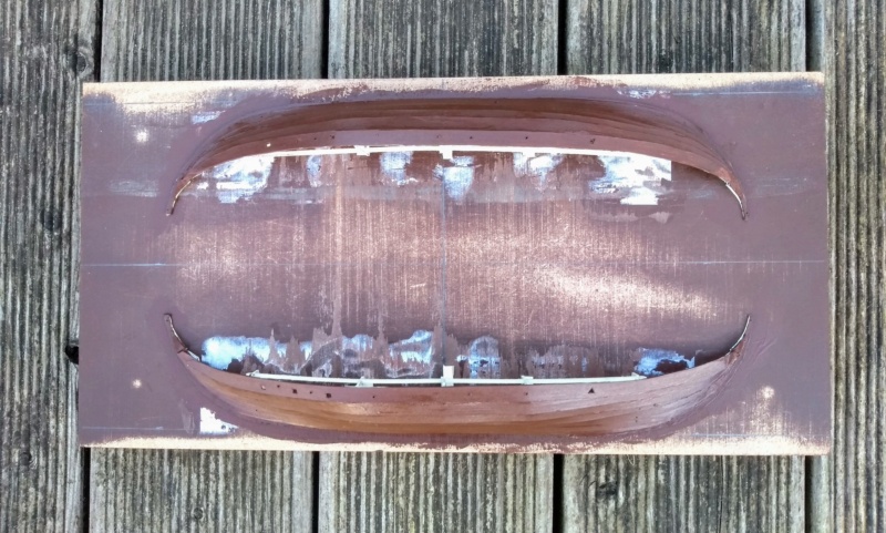

Kiellegung
Moin Moin,
Weiter geht es mit der Kiellegung,die als Baubeginn gilt.
Die Kiel Bauteile werden mit kleinen Nägel auf dem Baubrett fixiert.
Bei dem Anpinnen muss darauf geachtet werden,dass der Nagelbereich außerhalb der Beplankung liegt.
Das Kielschwein wird nach Zeichnung in Form geschliffen, so die Theorie.
In der Praxis muss ich schreiben,das ich es versucht habe.
Die Steuerbord Kielschwein Hälfte wird gebeizt und dann verleimt.
Um einigermaßen symmetrisch zu schleifen wurde die Backbordseite von dem Kielschwein auch bearbeitet.
In dem Bereich findet der Mastfuß seinen Platz und ist der zentrale Bereich der entscheidet, wie leistungsfähig das Schiff ist.
Da man auf dem dunklen Untergrund die Markierungen schlecht sieht,wurden Pappschablonen für
die Bepankungsgrenze angefertigt.

Sooo,
um die Rumpfhälften unfallfrei vom Baubrett zulösen,wurden die Bauteile mit dunkelbrauner Acrylfarbe stabilisiert.
Eigentlich müsste es schwarz sein,aber dunkler geht immer zu kolorieren,heller ist schlechter.
Nach dem Durchtrocknen werden wir sehen ob die Hälften zusammenpassen.
