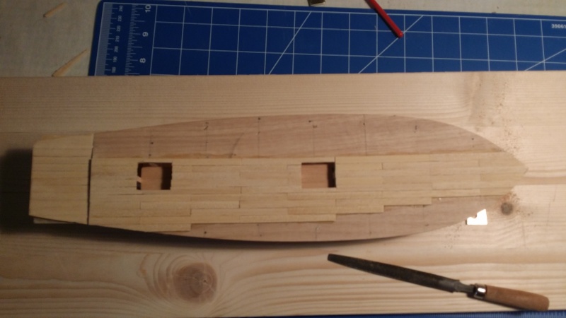

So, am Wochenende ging es ein bisschen weiter.
Der Spannt wurde korrigiert, das Deck wurde aufgeklebt. Das hintere Deck schon mal beplankt.
Die Planken sind 7cm lang und hab erstmal ein Muster gelegt...
Kann ich das so lasen?

So, nach 3 Wochen ging es dann mal wieder weiter.
Es wurde ein fataler Baufehler am Heck repariert und das Deck schon mal angefangen, weiter bin ich leider nicht gekommen.

Sorry aber bist du dir wirklich sicher das es mit dem Heck SO stimmt?
Re: SWIFT VIRGINIA PILOT BOAT 1805 / ARTESANIA LATINA
Der Absatz ist ri htig so, der soll sein. Ich hatte ( warum auch immer) die hinteren Füllklötze falsch eingeklebt...
