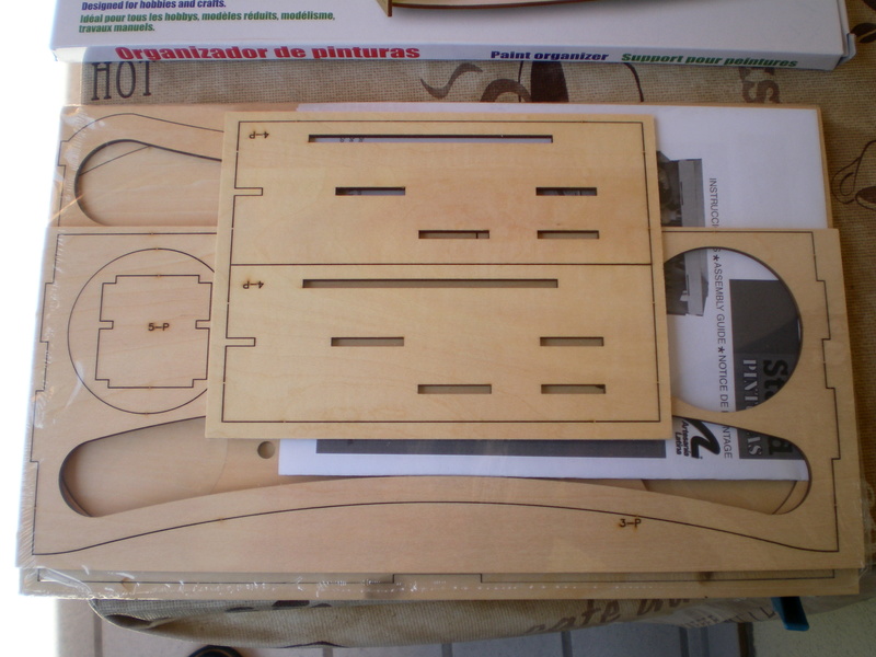

Die Bauteile sind aus sehr gutem sauber verarbeiteten Sperrholz, die Kunststoffkästchen für Kleinteile, mit der Bauanleitung in Folie verpackt.
Das sind dann die gelästerten Holzbauteile von der Werkzeugbox die noch aus den Rahmen herausgetrennt werden müssen.
Dazu die Bauanleitung, die Bauteile sind alle beschriftet.
Nach dem ich dann die Bauteile von den Rahmen herausgetrennt hatte, wurde die Box nur mal zu Probe zusammengesteckt, um zu sehen, ob auch alles gut passt.
Na der erste Teil sieht doch schon ganz gut aus, also erstmal alles zusammenkleben.

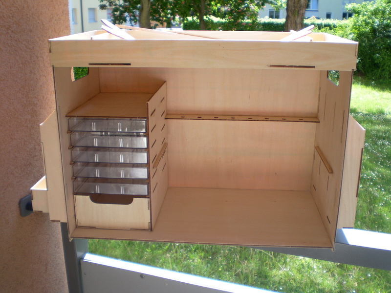

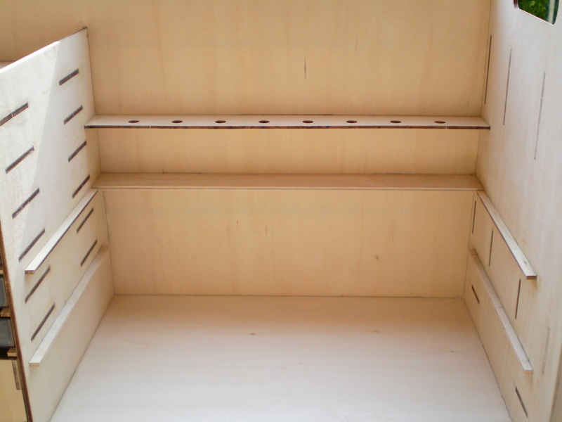

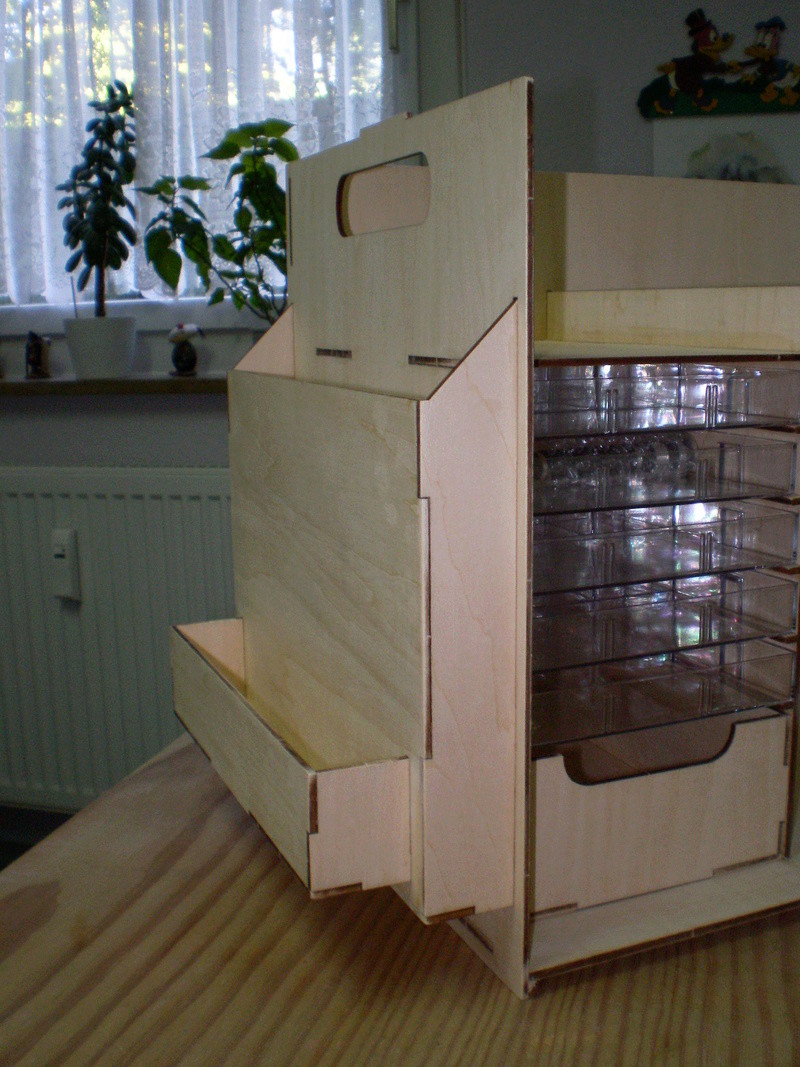

So sieht nun die Werkzeugbox mit den seitlichen Zusatzfächern nach dem Zusammenkleben aus.
Damit die Klebeverbindungen stabiler sind, habe ich noch in den Eckverbindungen eine 4 x 4 Dreiecksleiste geklebt.

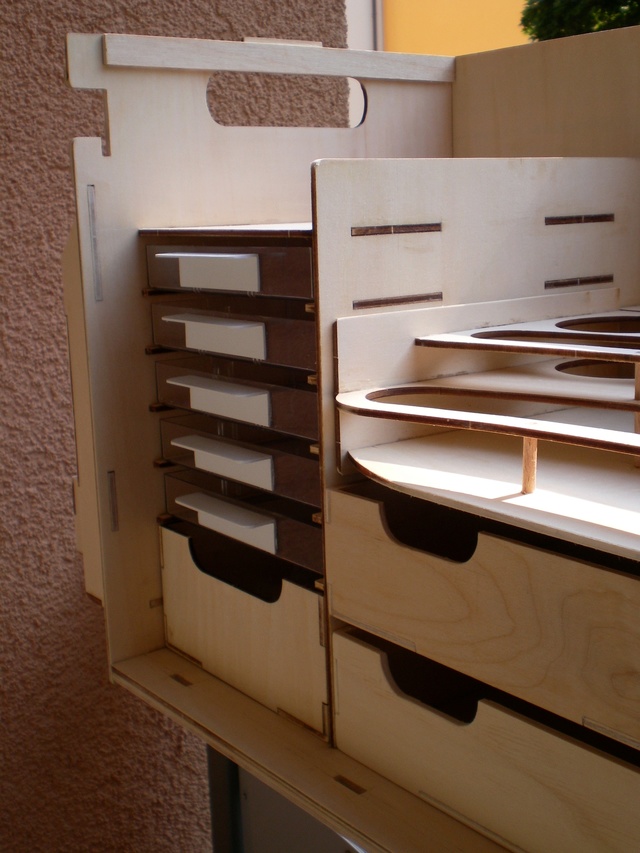

Dann noch den Farb-Organizer zusammengebaut der sehr gut in die Werkzeugbox passt, die Führungsleisten sind ja bereits bei dem Boxbausatz vorgesehen.
Unter dem Farb-Organizer habe ich mir noch zwei Schubfächer aus meinen Sperrholzresten angefertigt.
Dazu noch den Boxaufsatz, aus der Vierkantleiste müssten noch die Griffe für die Kunststofffächer angefertigt werden, aber das gefällt mir nicht, ich werde etwas anderes verwenden.
Jetzt werde ich mir noch eine Frontplatte anfertigen, damit die Schubfächer beim Transport nicht herausrutschen können.
Habe mir auch dazu ein Motiv ausgesucht, bin schon gespannt wie das dann aussieht wenn es fertig ist. Baubericht folgt.

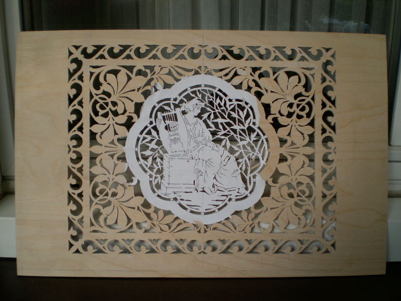

Nun geht es etwas weiter, habe mir für die Frontplatte ein Motiv ausgesucht, soll ja ein bisschen Wohnlich aussehen.
So und jetzt zu dem Motiv, Papier-Vorlage aufgeklebt, die Durchbrüche ein wenig vorgebohrt und die ersten Sägeerfolge.

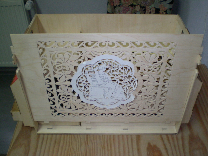

So sieht die Frontplatte schon aus, fehlen nur noch die Feinarbeiten in der Mitte und am Rand.
Die Verriegelungszapfen mit den Löchern sind auch schon ausgesägt.
So sieht es dann aus, wenn die Frontplatte mit der Box verriegelt ist.

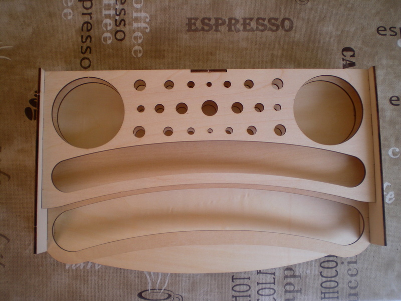

So von oben gesehen, der Farb-Organizer muss noch ein wenig angepasst werden, warum der vorne so eine Rundung am Bodenbrett hat, ist mir unklar.
Die Box mit dem Aufsatz.
Jetzt sind noch die Griffe und Griffmulden an den Schubfächer zu machen. Bei den Kunststofffächern werde ich jedoch Kunststoffwinkelprofil nehmen.
Na ja, das Motiv in der Frontplatte muss auch noch ausgesägt werden.

Nach genauer Untersuchung von der Figur fehlte die mittlere Schicht im oberen Teil komplett.
Also habe ich mich dazu entschieden den mittleren Teil herauszusägen und durch ein neues Teil zu ergänzen.
So sieht die Frontplatte nach dem entfernten Mittelteil aus.
Dann neues Mittelteil anfertigen
dann in die Frontplatte einpassen
Jetzt sind noch ein paar Feinarbeiten an der Frontplatte notwendig, aber das ganze ist wieder stabil.
So sieht jetzt der innere Teil mit den zusätzlichen Schubfächer aus.
Durch die beiden zusätzlichen 4 mm schmalen Leisten oberhalb der Griffmulden lässt sich die Box besser anheben, die Seitenwände sind nur aus 3 mm Sperrholz.
Bei den Farb-Organizer habe ich noch Rundstäbchen zur Stabilität in den dünnen Brettchen eingefügt, denn die schmalen Brettchen lassen sich zu sehr durchbiegen.
Die Kunststoffschubfächer haben von mir auch Kunststoffgriffe aus einem Winkelprofil erhalten, ist auch besser zum Greifen als die vorgegebenen Holzgriffe aus dem Vierkantholz.
Die Griffe habe ich mit 2-K-Epoxidkleber auf den Schubfächern befestigt, vorher die Klebeflächen leicht anschleifen.
Für das 2. Schubfach habe ich noch zusätzlich Führungsleisten eingebaut. Auch unterhalb von der hinteren Steckleiste habe ich noch zusätzlich ein schmales Brettchen zur Begrenzung eingebaut, damit der Schubkasten durch herabhängende Teile nicht blockiert wird.
Die beiden Montagehilfen für das obere Montagekästchen lassen sich beliebig einstellen oder bei Nichtbedarf zusammenklappen.
Jetzt muss die Box noch gesäubert und mit mattem Klarlack gestrichen werden.

Die Frontplatte muss ja nicht so aufwändig ausgesägt werden, kann mir da auch ein schönes Fotoposter von einem Modell oder einer Figur vorstellen.

Meine Herren, allein schon die Frontplatte ist ein Kunstobjekt - BRAVO!!!
Und die Kiste selber - die Idee ist gut und praktisch, muss man einfach zugeben.

Durch die Frontplatte wird der Zugriff und Einblick verwehrt. Somit hält sie die neugierigen Spähangriffe von Kleinkindern und Stubentigern ab.
So bleibt manches Bastelmaterial unbeschädigt erhalten.
