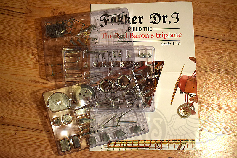

Hierzu werden Teile aus Zinkdruckguss, Holz, jede Menge Ätzteile aus Stahl- und Messingplatinen
in verschiedenen Stärken, sowie diverse St-, Ms- und Bleidrähte verarbeitet.
eingeblisterte Metalldruckgußteile ...

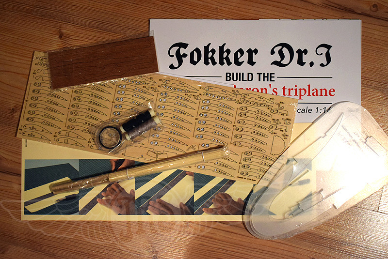

eingeschweißte Ätzteilplatinen ...
eingeschweißte LC-Sperrholzbögen ...
Für die Nachbildung der Verspannungen und Ruderseile liegen eine Rolle
dunkler Monofil-Faden und 2 Garnrollen (schwarz u. naturfarben) bei.
Aus einem großzügig bemessenem Blatt hochwertigem Papier werden feine Streifen
für die Sicherungsbänder zwischen den Tragflächenrippen zugeschnitten.
Holzteile, Garn, Modellständer aus Acryl, der Papierbogen ...
