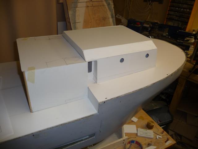

Nach den aufwendigen Antrieben, war nun ein bisschen Erholung bei den Aufbauten gut. Für die schrägen Wände hatte ich ja schon mit dem Unterbau begonnen, anders habe ich keinen Weg zum Aufbau gefunden...

Der Bereich im Arbeitsdeck wurde auch schon fast fertig, mit der Trägerdecke über dem Windenstandplatz
![Neubau Bugsier 9, 1:25 - Seite 6 P1060814](https://i.servimg.com/u/f38/17/86/74/52/p1060814.jpg)
in den nächsten Tagen geht es dann natürlich weiter nach oben, alles aber noch so demontierbar, das ich für alle Installationen ran komme.

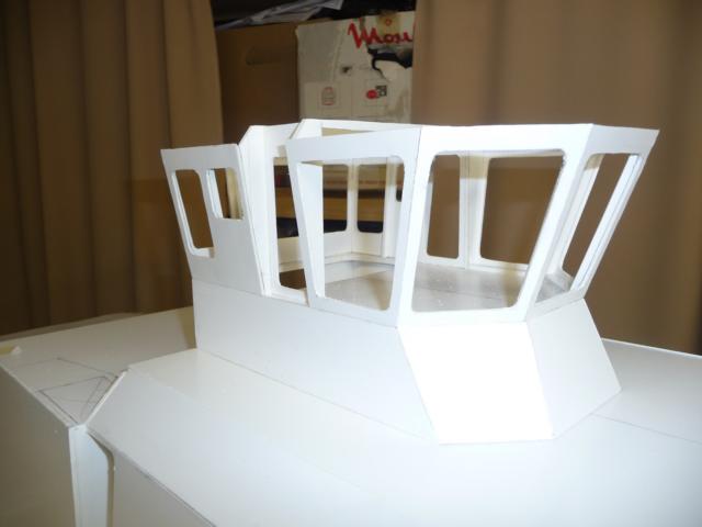

Nun habe ich mich an die Kommandobrücke gemacht. Da gibt es ja fast keine senkrecht aufeinander stehenden Bauteile, so soll es mal aussehen...
Der Sockel und die ersten Aussteifungsrahmen gingen ja noch, aber dann mussten auch Hilfsunterstützungen aus Pappe mit ran
![Neubau Bugsier 9, 1:25 - Seite 6 K640_p47](https://i.servimg.com/u/f38/17/86/74/52/k640_p47.jpg)
Der Hauptteil ist nun fertig. In den Ixeln sind, wie im Original, Aussteifungsstreben, die dem ganzen Gebilde tatsächlich sehr viel Stabilität verleihen
![Neubau Bugsier 9, 1:25 - Seite 6 K640_p48](https://i.servimg.com/u/f38/17/86/74/52/k640_p48.jpg)
![Neubau Bugsier 9, 1:25 - Seite 6 K640_p49](https://i.servimg.com/u/f38/17/86/74/52/k640_p49.jpg)
![Neubau Bugsier 9, 1:25 - Seite 6 K640_p50](https://i.servimg.com/u/f38/17/86/74/52/k640_p50.jpg)
![Neubau Bugsier 9, 1:25 - Seite 6 K640_p46](https://i.servimg.com/u/f38/17/86/74/52/k640_p46.jpg)
schleppi- Schneidmatten-Virtuose
Re: Neubau Bugsier 9, 1:25
Sodele, habe mal Deine Bilder der Brücke mit dem obersten Bild des Bauplanes kontrolliert ![Very Happy](/users/2612/37/33/33/smiles/650269930.png)
und ich habe kein Unstimmigkeiten feststellen können.....also, gefällt mir sehr sehr gut
Bug- und achternwärts kommen noch Bauteile als Dach drauf....richtig??????
Cpt. Tom- Allesleser
Hallo Eggi
Sieht sehr gut aus.
Tom, ich greife Eggi einfach mal vor. Auf dem Dach ist nachher die ganze nautische Einrichtung, wie Antenne, Radar usw
Sieht sehr gut aus.
Nordlicht- Modellbau-Experte
Genau richtig Tom. Die oberen Schrägen der Kommandobrücke, der Podest für die Löschmonitore, einiges " Kleinzeug im vorderen Bereich und natürlich der Mast.
Ach es wird ja langssam, vor allem viel spaß beim Kleben.
war bei meiner Bronco auch nicht einfach.
