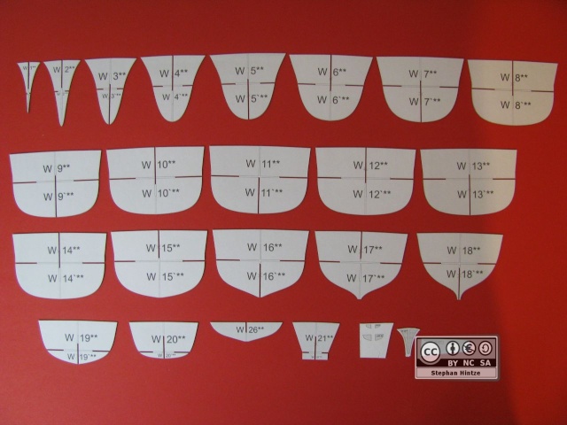

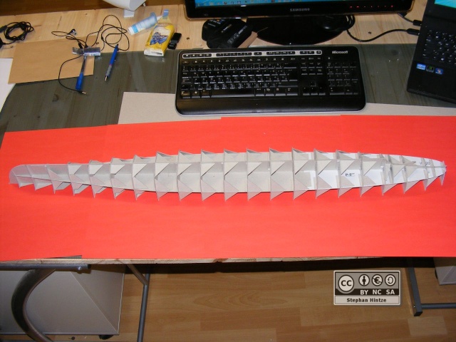

Bei Schiffen beginnt es meist mit dem Spantengerüst, hat es hier auch
![Seeflugzeugträger IJN Nisshin, Angraf 1:200 - Baubericht I010110](https://i.servimg.com/u/f56/11/82/58/65/i010110.jpg)
![Seeflugzeugträger IJN Nisshin, Angraf 1:200 - Baubericht I010210](https://i.servimg.com/u/f56/11/82/58/65/i010210.jpg)

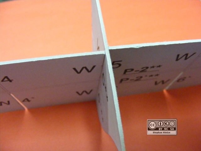

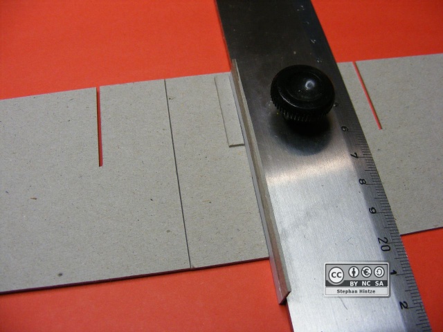

Da ich bei sowas immer Angst habe das ich irgenwie hier und da einen 1/2 mm beim zusammenkleben daneben liege hatte ich mir mal was ausgedacht und an den Schlitzen noch "Schienen" angebracht so das da fast nichts aus dem Ruder laufen konnte, zumindest denke ich das dem so ist
![Seeflugzeugträger IJN Nisshin, Angraf 1:200 - Baubericht I011410](https://i.servimg.com/u/f56/11/82/58/65/i011410.jpg)
![Seeflugzeugträger IJN Nisshin, Angraf 1:200 - Baubericht I011510](https://i.servimg.com/u/f56/11/82/58/65/i011510.jpg)
![Seeflugzeugträger IJN Nisshin, Angraf 1:200 - Baubericht I011610](https://i.servimg.com/u/f56/11/82/58/65/i011610.jpg)
![Seeflugzeugträger IJN Nisshin, Angraf 1:200 - Baubericht I011710](https://i.servimg.com/u/f56/11/82/58/65/i011710.jpg)
Damit war das so ähnlich wie bei Nut- und Federbrettern. Irgendwie hat mich aber der Geist der zukünftigen Weihnacht wohl besucht und ich hatte eine Ahnung das das Skelett dann lange rumliegen wird. Um einen gründlichen Verzug zu vermeiden hab ich das dann mit Winkel"blechen" dermassen versteift das es am Ende etwas von einer Panzerechse hatte.

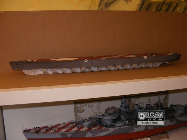

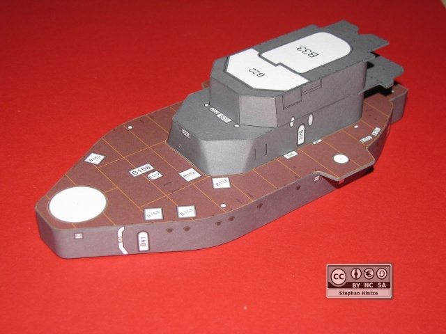

Damals noch begonnen, die ersten Aufbauten, nur um mal zu sehen wie alles so passen wird. Ergebnis: sehr gut. Nur der unterste Aufbau muss neu gemacht werden, das mit den schwarzen Bullaugen gefällt mir nicht, die müssen ausgestanz werden
![Seeflugzeugträger IJN Nisshin, Angraf 1:200 - Baubericht I011110](https://i.servimg.com/u/f56/11/82/58/65/i011110.jpg)
Das war also der Stand vor - ich schätz mal - 9 Monaten. Vor 3 Tagen ging es dann wieder weiter. Das mit der Versteifung hat sich als gute Idee herausgestellt, das Skelett ist immer noch 1a gerade, obwohl es nur auf seinem eigenen Kiel gelegen ist, also weder in einer Helling noch Ständer geruht hat.

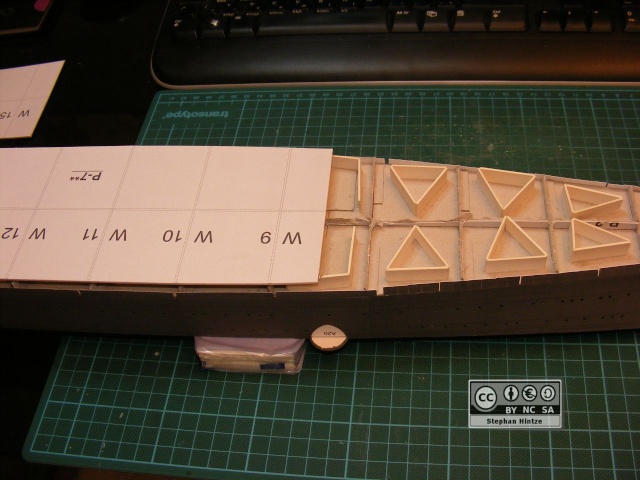

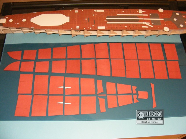

Dann wurde das Deck aufgebracht und die Bordwände sowie die Unterwasserbeplankung vorbereitet. Das es nach Bauplein ein Nahtloser Rumpf werden soll, also die Bordwand die UW-Beplankung nicht überlappt ist es am besten wenn man alle Teile vorab herstellt um x-fach an allen mögliche Stellen zu prüfen ob sich das aus geht.
So sieht also das aktuelle Schlachtfeld aus:
![Seeflugzeugträger IJN Nisshin, Angraf 1:200 - Baubericht I012310](https://i.servimg.com/u/f56/11/82/58/65/i012310.jpg)
![Seeflugzeugträger IJN Nisshin, Angraf 1:200 - Baubericht I012410](https://i.servimg.com/u/f56/11/82/58/65/i012410.jpg)

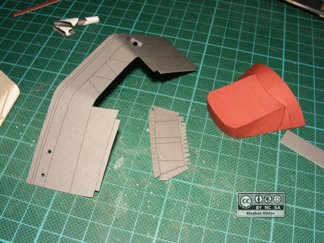

Der nächste Schritt laut Bauteilnummerierung sind die Bordwände und dann die Unterwasserbeplankung. Sowas ist immer der Fall wenn es sich konstruktionsseitig um einen nahtlosen Rumpf handelt.
Das Heck jedoch ist etwas speziell. Wegen dieser Form und weil ich es mir mittlerweile schon angewöhnt habe - und passable Ergebnisse zustande gebracht - werden die Heckteile am Tisch zusammen gebaut und dann über das Skelett geschoben. So kann man dann schön sehen wo es zwickz und den Schleifklotz richtig zum schwingen bekommen.
![Seeflugzeugträger IJN Nisshin, Angraf 1:200 - Baubericht I012510](https://i.servimg.com/u/f56/11/82/58/65/i012510.jpg)
![Seeflugzeugträger IJN Nisshin, Angraf 1:200 - Baubericht I012710](https://i.servimg.com/u/f56/11/82/58/65/i012710.jpg)
![Seeflugzeugträger IJN Nisshin, Angraf 1:200 - Baubericht I012610](https://i.servimg.com/u/f56/11/82/58/65/i012610.jpg)

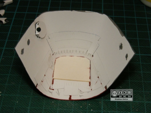

Das Heck besteht aus 6 Teilen und zeigt nach dem zusammenbau eine Passgenauigkeit die mal wieder all Fehler auf mein Konto gutschreibt. Das läßt hoffen das der Rest auch so gut zusammen gehen wird.
Das Heckteil wurde dann angebracht und dann die folgenden Bordwände auf beiden Seiten

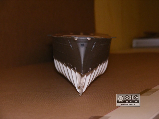

Gestern hab ich dann begonnen die UW-Beplankung wie üblich anzubringen, also erst mal am Bug die ersten 2 Segmente zusammen gesetzt, dann aufgesetzt. Passte alles prima.
![Seeflugzeugträger IJN Nisshin, Angraf 1:200 - Baubericht I013310](https://i.servimg.com/u/f56/11/82/58/65/i013310.jpg)
Aber beim nächsten Segment hat sich ein leichter Versatz eingeschlichen, war aber nur 1/2 mm - also noch alles im grünen Bereich.
Aber beim 4ten wurde es nicht besser und die weiteren trockenproben haben gezeigt das sich das über den ganzen Rumpf hinzieht. Mir war absolult nicht klar wo das her kam. Trocken schien alles zu passen. Ich hab dann gedacht das ich beim Ausschneiden eines Segmentes evtl. zu viel weggenommen hätte, also aus dem Reservebogen das entsprechende Teil nochmals geschnitten mit identischem Ergebnis.
Durch den Versatz des Skelets (nicht exakt mittig) konnte das aber eigentlich auch nicht kommen, das die UW-Beplankung ja nicht daran angekelbt wurde, sondern an der Stoßkante von Steuer- nach Backbord bündig geklebt wurde. So hab ich das bei der Yukikaze und der De Ruyter gemacht. Hier war irgendwo der Teufel ins Detail gefahren.
Dazu kam noch das die UW-Segmente farblich nicht richtig passten, gerade im Bugbereich sieht man das. Alle Segmente anpassen auf Teufel komm raus und dann ein ungleichmäßiges farbiges UW-Schiff zu haben hatte ich keine Lust. Auf anmalen auch keine.

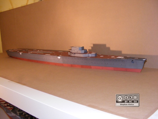

Nach etwas überlegen kam ich dann zu dem Schluß: Wird es eben ein Wasserlinienmodell, die Bordwände passen ja perfekt - und man hat später mehr Möglichkeiten in der Präsentation des Modells. Also mit beherztem Scheren- und Klingeneinsatz das UW-Skelett eliminiert, bis auf ca. 5 mm an die Wasserlinie heran. An der wollte ich nicht hinlangen, also noch eine kleine Unterkonstruktion mit 1cm Abstand und abschließender Bodenplatte gemacht, auch hier war es gut den 2ten Bogen zu haben, so konnte das leicht abgeleitet werden.
![Seeflugzeugträger IJN Nisshin, Angraf 1:200 - Baubericht I013410](https://i.servimg.com/u/f56/11/82/58/65/i013410.jpg)
Das die Wasserlinie jetzt nicht exakt eingehalten wurde und das "UW-Schiff" 1 cm vorhanden ist kann es beim einbringen in ein Dio auch ein wenig Wellen geben ohne das unter der Wasserlinie ein "Loch" entsteht. Bei der Mutsuki ist mir das u.a. passiert, nicht gravierend, aber eben unschön.
Wie man sieht, etwas ungewöhnlich, aber da kommt ja noch Wasser drum herum, ca 1 cm in der Höhe und dann passt das sehr gut. Die UW-Restbeplankung wurde aus den originalen Segmenten gemacht, man sieht vor allem im Bug doch arge Farbunterschiede. Ich hab es bewußt so gemacht und nicht aus 2-3 Streifen, jetzt bin ich mir auch sicher das das mit dem Wasserlinienmodell die bessere Idee war, mit so einen Zebra-Rumpf wäre ich auf Dauer nicht glücklich geworden.
![Seeflugzeugträger IJN Nisshin, Angraf 1:200 - Baubericht I013510](https://i.servimg.com/u/f56/11/82/58/65/i013510.jpg)
