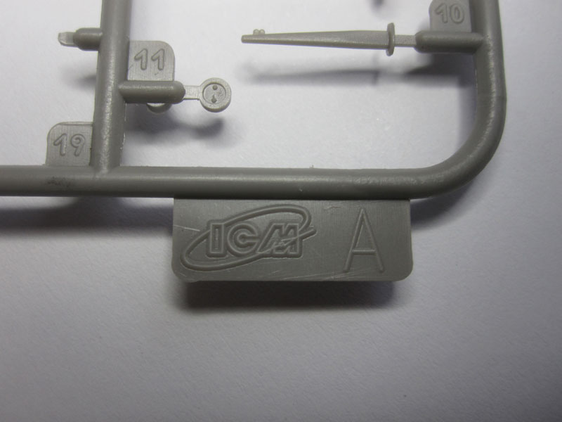

Den Spitfire- Bausatz habe ich auf einem Straßenfest in Köln für € 12,95 geschossen.
Revell hat sich hier bei ICM bedient, wie auf den Gußästen zu lesen.

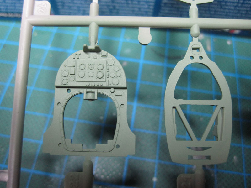

Abkleben der Frontscheibe...
... und der Haube.
Dann wurden alle Innenflächen mit Humbrol 78 lackiert.
Innere Kanzelteile
Cockpitpanel

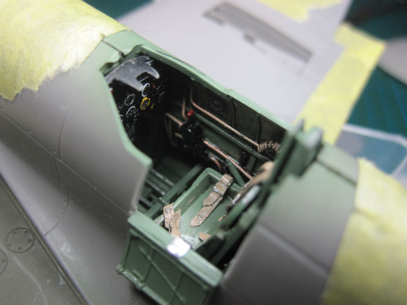

Die Innenseiten des Cockpits versuchte ich mit Draht zu beleben.
Den Anschluss für die Atemmaske habe ich, ebenfalls, aus Draht nachgebildet.
0,2 mm Draht um 0,6 mm Draht
Das Instrumentenbrett gestaltete ich mit dem beiliegenden Naßschiebebild, wobei ich die Uhren seperat ausschnitt.
Instrumentenbrett
Das Gurtzeug habe ich aus 0,1 mm Alublech gefertigt.
Rohe Gurte
Nach Pinseln und etwas altern ( tun wir das nicht ununterbrochen??) habe ich das Cockpit mal testweise in
den Rumpf eingebaut.
Der einbaufertige Sitz mit Gurtzeug
Und Bilder vom Testeinbau

@ Dietmar: Offenbar läuft ein reger Formenaustausch zwischen den Hertsellern.
Die Ar 234 B-2/N "Nachtigall" von Revell in 1:48 ist z.B. ein ehemaliger
Hasegawa-Bausatz. Aus teuer mach günstig! Wir können darüber nur
erfreut sein. Das der Formenhersteller jedoch nach wie vor auf dem
Spritzling, wie beim vorliegenden Bausatz, verewigt ist, finde ich lustig.

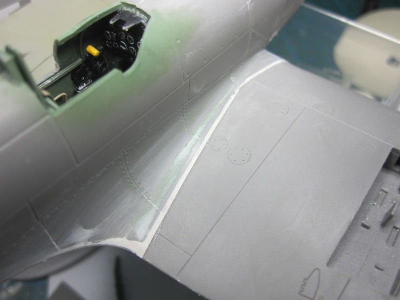

Bin z.Zt. am spachteln und schleifen.
Die Randbereiche, der zu spachtelnden Spalten oder Flächen,
klebe ich, um die angrenzenden Gravuren zu schonen, ab.

@ kaewwntha: Schön, daß es Dir gefällt. Um scharfe Übergangskanten zu vermeiden, kann
die, ausgehärtete, Spachtelmasse getrost bis auf das Maskierband heruntergeschliffen werden.

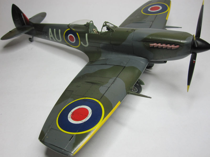

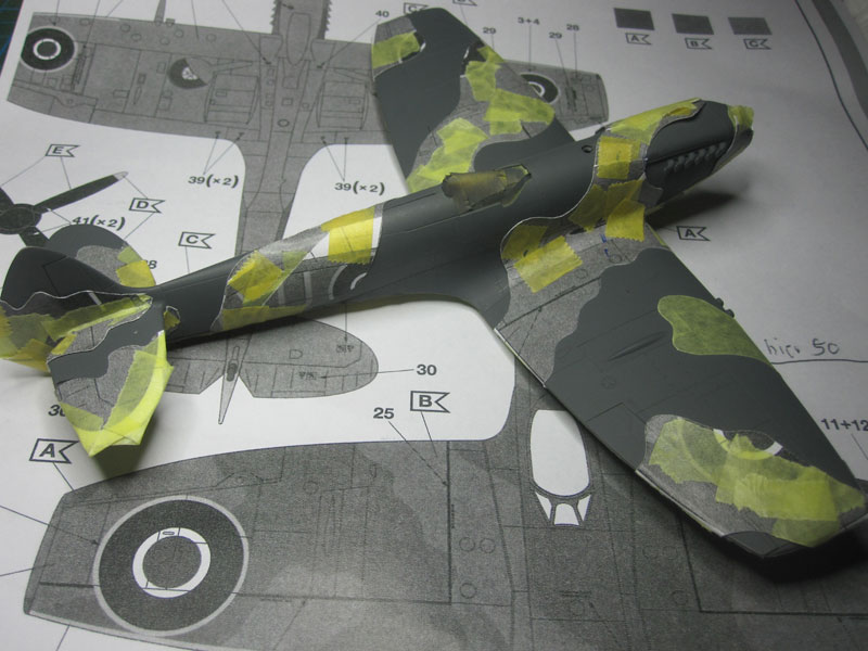

Wie versprochen geht es hier mit Farbe weiter.
Nachdem ich die Modellunterseite in Mittelgrau lackiert hatte, klebte ich diese ab und lackierte die
Oberseite in Staubgrau.
Das Tarnschema der Bauanleitung habe ich mir auf Modellgröße hochkopiert. Mit dem Skalpell schneide ich
daraus die einzelnen Masken. Hier aber Bilder:
Die abgeklebte Unterseite.
Die Oberseite in Staubgrau.
Um die Masken an der Modelloberfläche zu halten, habe ich deren Ränder gelocht. Mit Klebeband kann man die Maskenteile
dann recht gut fixieren.
Das gelochte Maskenteil
Das fixierte Maskenteil
Das maskierte Modell
Das Ergebnis:
Die Hoheitsabzeichen habe ich auch schon angebracht. Die Schiebebilder passen sich der Oberfläche sehr gut an,
aber warum man das rote Zentrum der Kokarden seperat anbringen muß bleibt mir ein Rätsel.

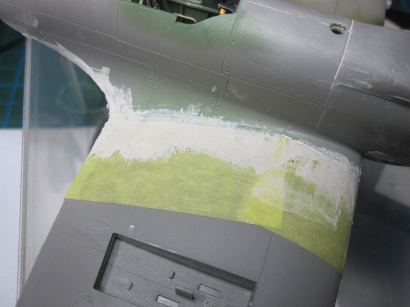

@ Jörg: Ich muß die " Glänzermethode " einfach mal ausprobieren.
Danach bin ich schlauer.
Das Ergebnis:

Das Maskieren nach Vorlage des hochkopierten Tarnschemas halte ich übrigens genau so;
speziell im Falle von erwünschten weichen Rändern (lose Masken) auch die Lochmethode ...
Manchmal verschieben sich die Farbflächen beim Decaldruck minimal (Registerhaltigkeit!),
was dann besonders bei Kokarden unangenehm auffällt und nicht korrigierbar wäre.
Das Trennen der Farbkreise im Druck soll deshalb gewährleisten,
daß der Modellbauer diese exakt und genau zentriert aufbringen kann.

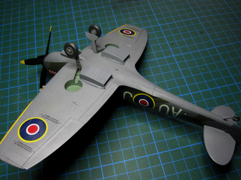

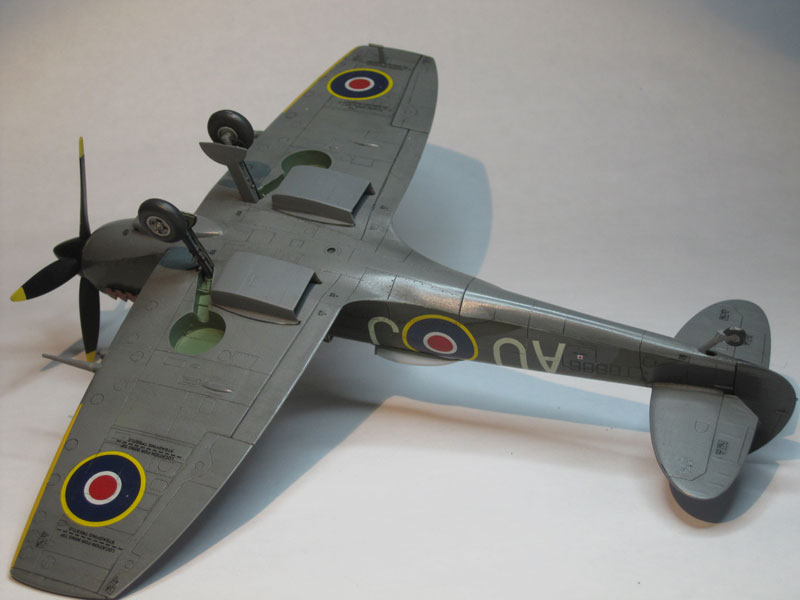

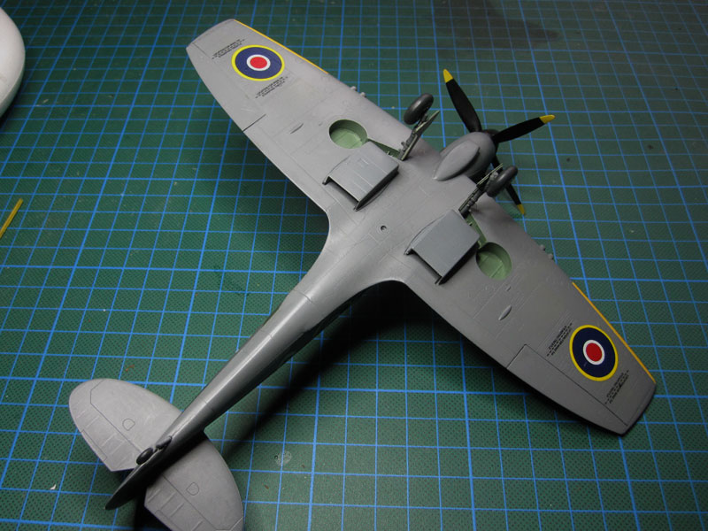

Die gelben Vorderkanten an den Tragflächen wurden lackiert, die Flächenkühler eingepasst,
das Fahrwerk ( noch ohne Bremsleitungen ) gepinselt und der Propeller zusammengebaut.
Hier Bilder:
Die Einzelteile des Propellers
Der Propeller
Der aktuelle Stand mal von allen Seiten. Von oben...
... und mal von unten.
Als nächstes werde ich mir die Einstiegklappe, die Bewaffnung und das Fahrwerk vorknöpfen. Hier geht noch was.
Ein paar Kleinteile wollen auch noch platziert werden
Die restlichen Wartungshinweise und ein washing folgen.
Bis bald
Gruß,
Karl

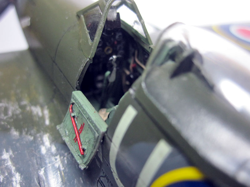

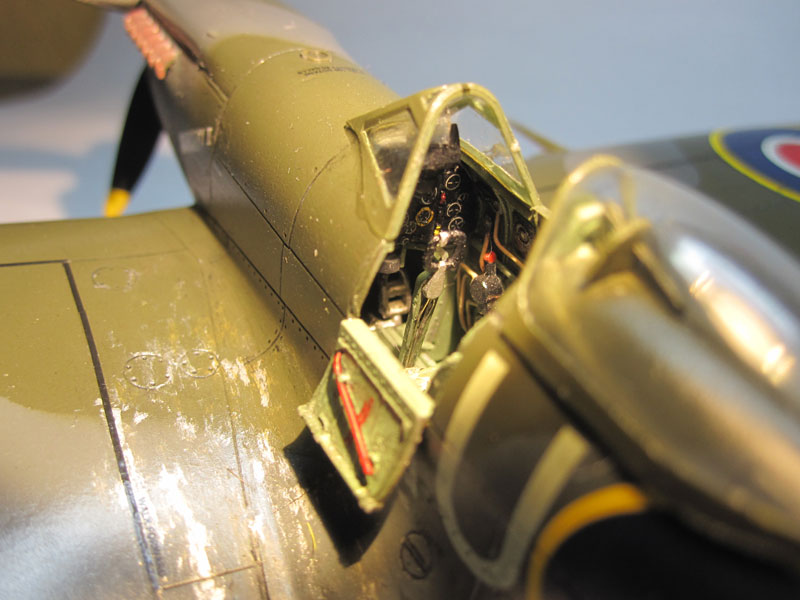

Hallo Zusammen,
wie angekündigt hier der Schlußakkord.
Ich habe mich der Einstiegklappe angenommen und ein paar U-Klemmen (aus 0,1 mm CU-Blech )
und ein Knippeisen (aus 0,4 mm Litze, vorne Plattgedrückt und gekröpft ) gebogen.
Das Fahrwerk habe ich mit Bremsleitungen versehen, die Bewaffnung aufgebohrt bzw.
durch Kanülen ersetzt.
Den Steuerknüppel habe ich mit drei Leitungen/Litze vervollständigt.
Die Oberflächen habe ich oben mit Revell 68 Dunkelgrün und 77 Staubgrau,
unten mit Revell 43 Mittelgrau lackiert.
Alle Innenflächen wurden mit Humbrol 78 gespritzt.
Versiegelt habe ich mit Bodenglänzer ( DM 1,45 € ), der sich
nicht mit Revell - Verdünnung verträgt. Beim betonen der Blechstöße
habe ich hier eine böse Überraschung erlebt. Ich bin auf Wasserfarbe, mit etwas Spüli, ausgewichen.
Deshalb habe ich mich auch nicht getraut das Modell mit einem leichten, hellen
Sprühnebel zu überziehen.
Spaß hat mir der Bausatz allemal gemacht.
Einiges habe ich dazugelernt.
Vor allem aber, daß ich auch ohne Zugriff auf den Zubehörmarkt ein,
für meine jetzigen Ansprüche, durchaus ansehnliches Vitrinenmodell
hinbekomme.
Hier aber Bilder.
Das Fahrwerk mit der Bereifung
Die Einstiegklappe
Cockpit mit Steuerknüppel
..und alles zusammen
So, das war es.
Danke für Eure Beiträge,
bis bald
Gruß,
Karl
