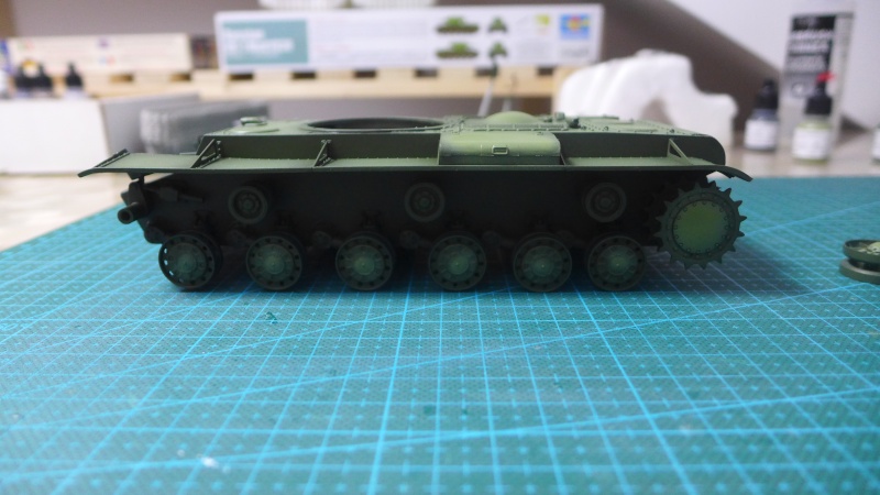

Hallo Zusammen,
hiermit beginnt mein Baubericht zum KV-1 Mod1939 von Trumpeter in 1:35.
Nochmal die Bausatzvorstellung: https://www.der-lustige-modellbauer.com/t18641-russian-kv-1-mod1939-von-trumpeter
Gleich vorneweg moechte ich anmerken dass der Bausatz mich bisher in keinster Weise enttaeuscht, dickes Lob an Trumpeter an dieser Stelle. Lediglich bei einer der Kettenabdeckungen herrscht mittelmaessiger Verzug und die Auswurfmarken auf den Kettengliedern sind tatsaechlich extrem (4 Stk. pro Glied).
Der Bau selbst macht ungeheuer Spass, alle Teile passten bisher bestens zusammen und ich habe mit der Wanne begonnen:
Die abgekantete Zusatzpanzerung an der Panzerfront wurde oben und unten mit einer Schweissnaht versehen. Diese erstellte ich aus gezogenem Gussast den ich mit Kleber aufgeweicht habe und dann deine leichte Struktur eingedrueckt habe. Ich muss aber nochmal ran gehen, so gefaellt mir das nicht. Ausserdem ist sie etwas dick geworden, auf Originalfotos ist sie kleiner. Auf der Oberseite dieser Panzerung war eine Art Schweisspunkte oder Nieten aufgespritzt, diese habe ich entfernt da diese bei fruehen Varianten des Panzers nur an der unteren Haelfte vorkamen (zumindest zeigen es so einige Originalfotos).
Am Heck wurden die ersten Aezteile verbaut, es war ein Graus diese zu biegen aber irgendwie hab ich es geschafft. Nicht das Ergebnis welches ich mir erhofft hatte aber ich bin noch ein Aezteil-Anfaenger und daher lass ich das einfach mal so stehen.
Einige weitere vorbereitete Teile, darunter die Antriebsraeder (hinten montiert, wie bei russ. Panzern ueblich), welche aus 4 Teilen bestehen (2 Zahnkraenze + Einlage + Deckel).
Das Modell ist so passgenau dass man fast den kompletten Bausatz ohne Kleber zusammen setzen kann was das Trockenpassen erleichtert (entschuldigt meine Begeisterung aber ich bin da schlechteres gewoehnt...).
Die Spachtelarbeit am Heck wird noch etwas verfeinert, dann kuemmere ich mich nochmal um die Schweissnaehte sowie die bausatzbedingten Schweissnaehte welche sich ueber das Modell ziehen. Geg. entferne ich sie und gestalte eigene. Dann geht es mit den Laufrollen weiter und danach kommen die Ketten dran.
So far so good...

Guten Morgen Kollegen,
mit meinem KV-1 ging es wieder ein Stueck weiter (langsam aber sicher...).
Vorne auf der Wanne wurden weitere Schweissnaehte gesetzt. Diese sind ein wenig dick geworden, daher werde ich sie bei der spaeteren Lackierung nicht zu sehr betonen. Ausserdem wurden einige der wenigen Kleinteile verbaut.
Da der Bausatz keine Inneneinrichtung vorsieht werden alle Luken geschlossen dargestellt.
Der Turm mit dem Metallrohr wurde ebenfalls verklebt und ist im Grunde lackierfertig.
Danach ging es an die Segmentketten die (wie bereits erwaehnt) pro Kettenglied 4 Auswurfmarken beherbergen. Nun gut, hab ja sonst nichts anderes zu tun als diese zu verspachteln und zu verschleifen... Die zweite Kette befindet sich gerade im Bau.
Kurz zusammen gesetzt; ein ganz schoenes Monster, dieser Panzer!
Sobald alles fertig zusammen gebaut ist wird lackiert, Russian 4BO Green versteht sich.
Bis hier hin war's das mal wieder fuer heute.

Re: KV-1 von Trumpeter
Der KV hat mittlerweile seine erste Farbschicht bekommen, einen Ueberzug gruene Grundierung aus dem Color Modulation set. Die Fertigstellung des Modells zieht sich hin da ich momentan kaum Zeit habe daran zu arbeiten.
Von links nach rechts die Reihenfolge in welcher lackiert wird:
1. Grundierung mit Nr. 609
2. Schattierung der tiefsten Stellen mit Nr. 18
3. Ueberzug mit der Hauptfarbe Nr. 017
4. Aufhellung mit Nr. 223
5. Mit Nr. 225 sollten theoretisch weitere Aufhellungen lackiert werden, ich werde diesen Farbton jedoch wahrscheinlich fuer das Trockenmalen verwenden.
Die Ketten sind mit einem Tropfen Kleber auf Gussaesten befestigt, so lassen sie sich leicht lackieren.
Geplante Lackierschritte:
1. Vallejo Panzer Aces Nr. 304, Track Primer ueber alles
2. Ein Ueberzug mit Vallejo Model Wash Black
3. Darstellung von Rost mit Vallejo Panzer Aces Light Rust and Dark Rust.
4. Hervorheben der abgeriebenen Flaechen mit Vallejo 71072 Gungrey oder mit Aluminium, mal gucken was besser aussieht.
Vermutlich komme ich heute noch dazu den Panzer weiter zu lackieren, es herrscht Smogwarnung und daher steht dieses WE mal keine Shopping-Tour mit Frauchen an...

Ich habe euch ja vorgewarnt und tatsaechlich konnte ich den Panzer heute noch lackieren.
Vorgegangen bin ich dabei wie oben beschrieben jedoch habe ich den Farbton Nr. 225 nun doch auch aufgebracht da mir das Modell sonst zu dunkel war.
Den unteren Teil der Wanne habe ich nicht mit Nr. 225 aufgehellt, dieser bleibt dunkel.
Der Turm hingegen (sowie auch die Staukaesten) hat eine deutliche Aufhellung erhalten. Mir ist ein wenig die Airbrush ausgerutscht...
Das ist jedoch nicht weiter schlimm, das ganze Modell erhaelt als naechstes einen Filter mit Vallejo Model Wash for Green Vehicles. Beim letzten Modell habe ich dieses von Hand aufgetragen, diesmal versuche ich es mit der Airbrush. Dadurch wird das Modell wieder etwas abgetoent.
Nun muss der KV-1 aber erstmal gut durchtrockenen, dafuer hab ich ihm einen Schlafplatz in einer grossen Wellpappe-Kiste besorgt...
Cheers!

Tag zusammen,
ich hatte ein wenig Zeit ueber die letzten Wochen und habe daher am KV-1 weiter gearbeitet mit diesem Ergebnis hier:
Der Panzer wurde mit Klarlack von Vallejo (glaenzend) versiegelt. Nach fast 3-taegigem trocknen habe ich dann begonnen mit Vallejo Model Wash braun zu filtern. Dazu habe ich dieses mit Wasser verduennt. Soweit lief das gut bis auf der Turmoberseite Blasen auftachten. Ich dachte ich spinne, scheinbar war der Klarlack noch nicht ganz getrocknet und das Washing hat somit den Lack angeloest. Den Schaden konnte ich beheben, daher habe ich davon keine Fotos gemacht.
Folgendermassen habe ich die Alterung begonnen: Das erwaehnte Filtern mit verduenntem, braunen Vallejo Model Wash. Nach ausrechender Trocknungszeit das ganze nochmal wolkig und etwas abgedunkelt. Nach weiterer Trocknungszeit wurden alle Rillen mit schwarzem Wash beareitet. Danach gabs ein Pin Washing an den Nieten bzw. erhabenen Stellen mit braunem Wash.
Ich habe versucht moeglichst viel mit dem Farben zu spielen. Auf dem Modell haben sich daher Farbverlaeufe gebildet mit denen ich doch sehr zufrieden bin.
Was dann leider ziemlich in die Hose ging war die Geschichte mit den Pigmenten...
Das Burnt Sienna Pigment sollte die Ketten rostrot faerben, leider wurde es dann violett und nach folstaendigem Durchtrocknen fast pink. Guter Rat war hier teuer...
Mit schwarz-braunen Washings konnte ich das beheben und mir die Struktur von Rost und Dreck erhalten.
Dann schabte ich braune Pastellkreide ab und tupfte diese auf noch feuchtes braunes Washing am Modell um Schlamm und Dreck darzustellen. Leider aber sind das billige (OK OK, sehr billige...) Kreiden und die haben sich dann nicht als braune sondern als fast weisse Kruste abgesetzt. Immerhin hatte ich nun aber eine Basis und Vallejo HEMP aus meiner Airbrush sorgte dann fuer den Schmutz auf dieser.
Nun folgen noch ein paar Feinheiten wie den Scheinwerfer innen lackieren + Linse aufsetzen, die Fuehrunszaehne der Ketten und die abgeriebenen Auflageflaechen werden noch mit Vallejo Gun Grey lackiert / trocken gemalt. Ruecklichter und Auspuff darf ich auch nicht vergessen. Ob ich die Abschleppseile montiere weiss ich nicht, vielleicht lass ich die auch weg. Die Schaekel an Bug und Heck muessen noch montiert werden, die liegen hier noch unlackiert rum...
So nun hoffe ich er gefaellt einigermassen, falls jemand Verbesserungsvorschlaege oder Tips hat, immer her damit!
Schaetze naechstes WE wird er vertig.
