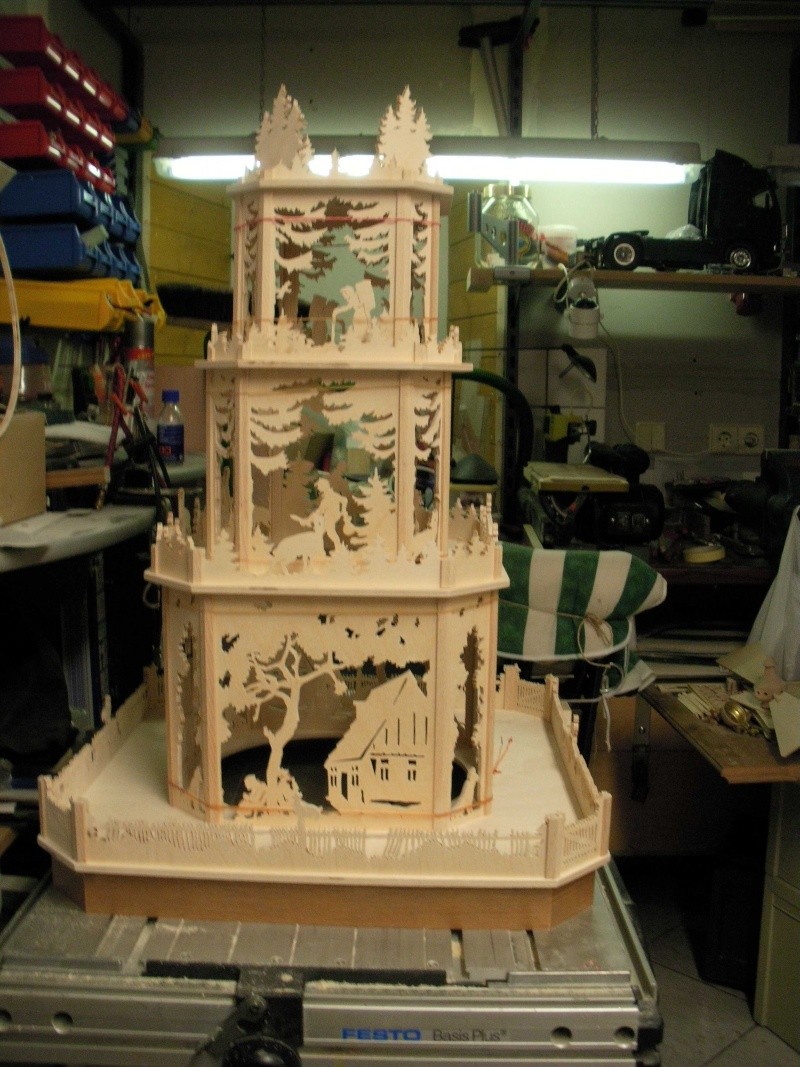

Nach und nach entstand ein Teil nach dem anderen und irgentwann sah es dann so aus:

Bis hier her war ich schon mal ganz zufrieden alles passt und die Pyramide macht eine gute Figur.

wie versprochen heute nun ein paar Bilder von der fertigen Pyramide.
Danke erst einmal für die positiven Zusprüche macht mich ganz
![Einfach mal was ohne RC - eine Pyramide Rimg2416](https://i.servimg.com/u/f42/17/42/61/74/rimg2416.jpg)
Erst nochmal alles einpassen damit auch die Spindel frei läuft,
![Einfach mal was ohne RC - eine Pyramide Rimg2417](https://i.servimg.com/u/f42/17/42/61/74/rimg2417.jpg)
dann schnell noch Säulen drechseln damit die Spindel nicht zu sehen ist und die Böden den genauen Abstand haben,
![Einfach mal was ohne RC - eine Pyramide Rimg2418](https://i.servimg.com/u/f42/17/42/61/74/rimg2418.jpg)
ich denke die gedrechselten Säulen sehen besser aus als die 6 mm Metallspindel, gut den Abstand der Böden könnte man auch mit Stellringen regulieren,
![Einfach mal was ohne RC - eine Pyramide Rimg2419](https://i.servimg.com/u/f42/17/42/61/74/rimg2419.jpg)
![Einfach mal was ohne RC - eine Pyramide Rimg2420](https://i.servimg.com/u/f42/17/42/61/74/rimg2420.jpg)
Und so sehe ich fertig aus, natürlich kommt nach dem Zusammenbau immer die spannende Frage, wird sie sich auch drehen
Hier die Antwort - auch auf einige Fragen von Euch -
Vor vielen vielen Jahren sagte ja schon einmal so ein Typ "UND SIE DREHT SICH DOCH"
![Nix wie weg](/users/2612/37/33/33/smiles/903652.gif)
Ich war sehr erfreut das das gute Stück sich einfach so dreht ohne anschieben nur durch die Kraft der Kerzen.
Ach so Kerzen - habe sie so ausgelegt das sowohl Teelichter als auch herkömmliche Pyramidenkerzen verwendet werden können.

Hätte da aber noch eine Frage zum Fuß-Lager.
Metallspitze auf Glas oder wie ?
Bei mir wird unten in einem 6 - er Pendelkugellager geführt und gelagert.
Günther
da gebe ich Dir vollkommen recht, was die Einstellung zu Beleuchtung/Antrieb betrifft.
Es muß jeder für sich entscheiden , ob traditionell mit Kerzen oder eben elektrisch betrieben wird.
Ich hatte mich aus Zweckmäßigkeitsgründen (Handhabung, Sicherheit ) zu Lasten der "Gemütlichkeit" für die elektrische Variante entschieden.
Günther

Habe mir da mal was ganz neues ausgedacht, da hat mir natürlich wieder mal der nette Herr "REINER ZUFALL" geholfen.
Mir ist ein altes Kugellager in die Hände gefallen welches über viele Jahre geloffen ist - quasi müsste das Material sehr hart sein,
kurzer hand das Lager zerlegt eine Kugel an der Spindel befestigt (Spindel angebohrt und die Kugel eingeklebt) ein Stück von der Lagerschale am Boden befestigt - Ergebnis spricht für sich - werde nur noch so arbeiten, bis die Kugel sich einläuft, wird mich wohl schon dieser
nette Zeitgenosse geholt haben.

Hallo Günther,
normal läuft eine Spitze auf einem Stück konvexen Glas (oder war das konkav?)
Neuerdings gibt es auch die kugelgelagerte Variante. Da würde es gut gehen, wenn anstelle der Spitze der Stab wenige Zehntel längsgedreht wird, dass er zwar in die Buchse passt, jedoch noch auf ihr am Rand aufliegt, also nicht durchfällt. Ich hoffe ihr versteht, wie ich es meine.
Grüße aus dem Vorosterzgebirge

wink1 Babbedeckel-Tommy,
nicht schlecht die Idee :bong: , aber normale Kugellager sind meist nicht für den vertikalen Druck ausgelegt
, würde dann lieber ein Drucklager nehmen
, so baue ich auch die Deckenspinnen, damit gehst du auf nummer Sicher.

Es wäre auch überlegenswert mit Magneten eine reibungsfreie Lagerung zu machen... Geht auch ohne Supraleiter! 8)

Konkav, Tommy, konkav !
Es ist hier völlig Wurscht welches Kugellager, die Belastung durch so eine Holzpyramide ist für den gehärteten Stahl der Kugellagerkugeln völlig irrelevant.
Abgesehen davon daß ja nur eine einzige zentrale Kugel zur Anwendung kam !
Im Grunde ist das ja auch nichts Anderes als eine Art Spitzenlagerung.
Abgesehen davon kann man sehr wohl über Geschmack diskutieren, nur nicht legitim darüber rechten.

Hallo Panzerchen,
meine angebrachte Kugellagerung war nicht an deine Lösung angelehnt. Nur um Missverständnisse zu vermeiden
Der seitliche Druck macht schon etwas aus, die Sprengringe sind nicht gerade fest, und dadurch entsteht auch wieder mehr Reibung innerhalbt der Buchse.
