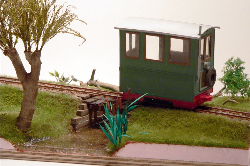

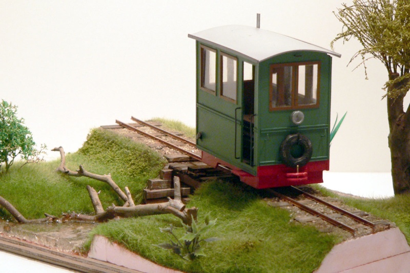

ich hatte es einfach satt Euch meine Gn15-Parade immer nur auf weißem Karton zu präsentieren. Da mein Sohn wieder zu einem Basteltreff bei mir war machte ich ihm den Vorschlag ganz auf die Schnelle ein kleines Diorama für Gn15 zu bauen. Nochmals kurz zur Wiederholung Gn15 ist die Bezeichnung für eine Eisenbahn mit der Vorbildspurweite von 15 Zoll im Maßstab 1:22,5. das aus dem einen Samstag schließlich 2 wurden sei nur so am Rande erwähnt.

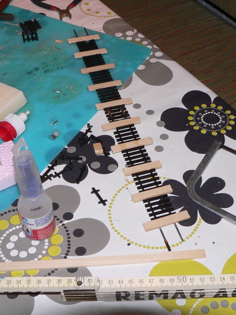

Das Gleis habe ich aus zwei Lima-Gleistücke gebaut. Zunächst habe ich jede 5. H0-Schwelle herausgetrennt und dafür eine holzschwelle aus einer 10 + 3 mm –Leiste eingefügt. Vor dem Einbau wurde die „neue“ Schwelle an den Kanten mit einem Federmesser bearbeitet und mit einer Stahldrahtbürste in Faserrichtung geschrubbt. Hierdurch kam die Holzmaserung deutlicher zum Vorschein. Genagelt wurde das Ganze mit Schwellennägel der Firma Old Pullman aus der Schweiz.

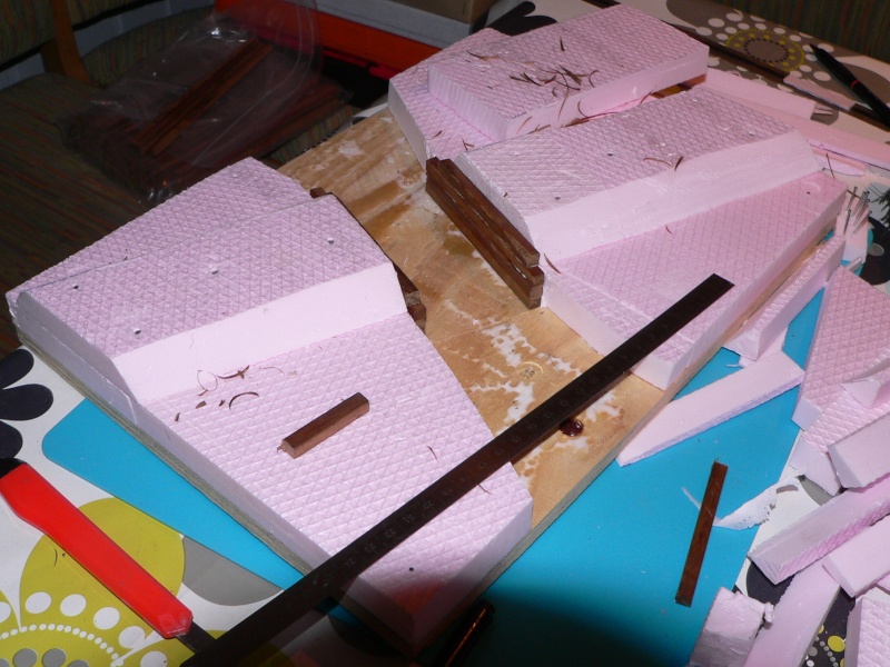

Der Geländeunterbau entstand aus kleinen hartschaumplatten die mir ein Freund laufend anschleppt. Der arbeitet in einem Montagebetrieb für Schaltschränke und dort bekommt er die Dinger laufend mit irgendwelchen Bauteilen geliefert. Der Schaum ist sehr feinporig und läßt sich prima mit Messer und Feile bearbeiten. Außerdem beachte man bitte die froh gemusterte Wachstischdecke die wir auf Wunsch einer einzelnen Dame unterlegen mussten.
Thema des Dioramas ist eine kleine Bachbrücke in einem Wiesengelände. Der Bachlauf ist zwar schon gestaltet aber noch fehlt das Wasser welches aus Gießharz entstehen wird. Die Brücke entstand in den Lagern aus kleinen Vierkantleisten von 5 x5 mm, der Gleisunterbau wurde aus dem gleichen Material wie die Schwellen hergestellt. De farbliche Behandlung und die Alterung wurde mittels Holzbeize und Pulverfarben von ASOA bewerkstelligt. Die Granierung der Lichter besorgte der sparsame Einsatz vom Pastellkreiden aus dem Künstlerbedarf. Die Wiese wurde mit Hilfe eines Elektrostaten aufgebracht und ist zum Teil aus bis zu drei Lagen von 6 mm langen Streufasern entstanden- Darauf wurde mit Turf und anderen feinen Materialien von Woodland Blattwerk und Rispen immitiert. Der abgebrochene Baum ist ebenso wie die Kopfweide aus Ästen eines Hibiskus gebaut. Die Zweige der Kopfweide bestehen aus einzelnen Adern eines flexiblen Stromkabels. Diese wurden in die Köpfe der Weide eingeklebt und dann mit matter Farbe lackiert. Die „Blätter“ sind fein zerbröselter Pfefferminztee und das früher gerne benutze Streumaterial aus ganz feinen Sägespänen. Noch sagt mir die Weide so nicht zu, ich denke ich werde eine neue anfertigen müssen. Das Blattwerk ist zwar schon recht dicht aber noch nicht so wie es sich für eine nicht geschnittene Weide im Juli gehört.
Aber seht selbst wie weit das Stück bisher gediehen ist:
Nun bitte ich Euch um Eure Kritik an diesem Stück und um weitere Anregungen. Bedenkt aber der Bach ist noch trocken und in der Wiese fehlen noch sämtliche Kräutlein. Leider habe ich keine der selbst entworfenen Brennnessel und sonstigen Unkräutern mehr, ich habe jedoch sofort Nachschub beim Lohnätzer meines Vertrauens geordert.

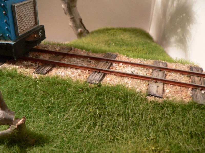

Also mir gefällt das schon jetzt recht gut, Georg
Besonders schön und natürlich kommt das gealterte Holz raus
Sollte ein schmaler Streifen Gras dicht am Gleis eventuell noch etwas "dezent schmutziger" sein?
Wenn möglich, würde ich die hinteren Ecken der Grundplatte abrunden,
dann könnte das Hintergrundposter ohne störenden Knick um die Ecke gestellt werden ...
Das mit dem Poster geht allerdings auch ohne abgerundete Dio-Ecken ...
Insgesamt eine schöne, attraktive Präsentationsbasis ... nicht nur zum Fotografieren

Hallo Jörg,
Du hast recht, das Gras am Rande des Schotterbetts müßte schon noch etwas schmutzig werden. bei der Gelegenheit fällt mir auch gerade auf, der Schotter selbst ist noch gar nicht gealtert, habe ich glatt übersehen.
Die Ecken der Präsentationsplatte werde ich so lassen, da es lediglich eine einfarbig gestrichene Hintergrundplatte mit Ecke geben wird. Diese werde ich dann ähnlich wie das Chromakeyverfahren (landläufig als Bluebox bekannt) in Fotos ausblenden und durch einen Hintergrund ersetzen. Der Hintergrund in meinen bisherigen Fotos entstand nur aus zwei dahinter gesetzten Depafit-Platten die nicht einmal gerade zugeschnitten waren. Im Fuß des Dioramas werde ich noch eine Hülse mit Innengewinde einlassen, damit kann ich das ganze dann auf einem normalen Fotostativ aufschrauben und so auch in freier Natur nutzen. So kann ich den Hintergrund auch durch natürliche Szenarien darstellen.

Hallo Georg,
geniale Lösung.
Mir gefällt das Dio.Na das der Bach noch trocken ist,kann daran liegen,das oberhalb des Bachlaufes die Bieber wieder ein Damm gebaut haben um ihren Swimmingpool wieder voll zu bekommen
Ich finde das Dio toll und ausagungsfähig.Mit dem Fotostativ ist eine geniale Idee.Die muß ich mir mal merken.

Gut durchdachte Idee, Georg ... da gibt's nicht viel zu verbessern
Bin schon gespannt auf's "Befüllen" des Bachlaufes - der feine, "gewaschene" Kies im Bachbett wirkt gut,
einen sichtbaren Unterschied zum Schotterbett des Gleises erreichst Du ja dann mit der Alterung.

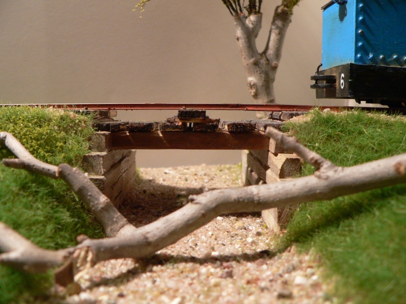

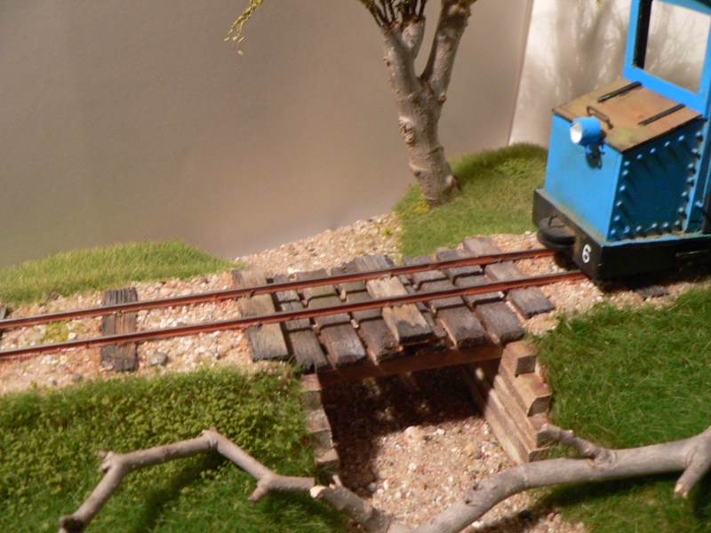

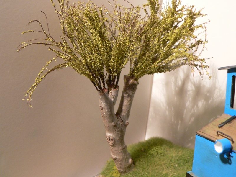

Ein feines Diorama, Georg.
So gefällt es mir wenn die Modelle präsentiert werden, als nur im Schrank zu stehen.
Außerdem sind die da geschützt.
Die Brücke ist richtig schön vergammelt. Nur den Schwellenabstand empfinde ich etwas zu weit.
Der Baum/Kopfweide ist auch passend dazu und als Modell sehr gelungen.
Einfach schön und ich freue mich auf die Fortsetzung.

Hallo Dieter,
der Schwellenabstand beträgt gerade mal 4,1 cm - das sind umgerechnet 92 cm im Original. Bedenke bitte, dass es sich um eine Feldbahn mit der Spurweite von 381 mm handelt (15 Zoll). Ich habe mich in etwa an den Originalmaßen der Touristenbahn Romney, Hythe & Dymchurch Railway in England gehalten, da es sich dort um eine zweigleisige "Hauptbahn" handelt habe ich die Abstände um ca. 1/4 vergrössert.
Bei der geplanten Anlage werde ich aber doch lieber auf einen Abstand von 3 cm zurückgehen und die Schwellen selbst etwas länger lassen.

Der zu saubere Schotter ist erwähnt - ansonsten ist da nix zu meckern, ausser
zu sagen.
Besonders gefällt mir die Alterung der Schwellen!
Vielleicht würde eine unterschiedliche die Alterung der Schienenfüsse noch einen "Kick" bringen, die Lauffläche muss ja frei bleiben wegen der Stromleitung. Ein weiterer Vorschlag wäre noch, die Schwellen - oder die ganze Schiene - nicht so gerade zu legen. Die Feldbahnen die ich (noch) kenne waren doch etwas verhauen.

Danke für die Blumen. das mit den Schienenprofilen stimmt die nur als erster Farbauftrag gedachte Farbe ist zu uniform. Die Bearbeitung mit Farbpigmenten sollte hier rasch Abhilfe schaffen und bringt dann auch noch etwas Struktur auf die Gleise. Die Schienenoberfläche muß in meinem Fall nicht blank bleiben da es ja kein betriebsdiorama ist. Bei den Maßen von nur 26 x 36 cm ist da mit fahren nicht viel drin. Trotzdem habe ich vor die Fläche noch zu behandeln. Ich verwende hierzu gerne das "Pariser Oxyd", ein Mittel zur Brünierung von Metallen.

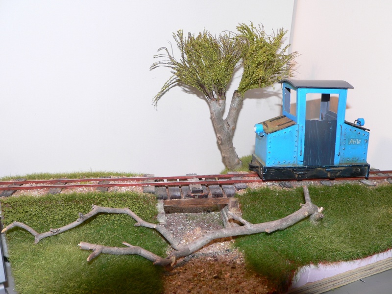

so nun möchte ich mal kurz vom weiteren Ausbau meines Fotografier-Dioramas berichten. Das nagelneue Schotterbett ist inzwischen ebenso wie das Gras am Rande desselben sichtlich gealtert. Manchmal vergehen die Jahre einfach wie im Flug.
Auch das Bachbett hat sich nach heftigen Regenfällen gefüllt. Das Wasser entstand aus einem Gel der Firma MBZ. Es wird auf ca. 80 bis 100 Grad erhitzt und dann eingegossen. Die Flüssigkeit kühlt relativ schnell ab und nach ca. 20 Minuten ist das Gel wieder fest aber es härtet nicht ganz aus. Hierzu muss es nach dem erstarren mit einer Versiegelung behandelt werden. Diese macht das „Wasser“ dann an der Oberfläche etwas härter und grifffest.
Auch der bewuchs am Bach bzw. auf der Wiese wurde inzwischen etwas erweitert. Den Bachlauf zieren einige Schilfrohrkolben. Diese sind komplette Selbstbauten. Auf einen Draht von 0,5 mm Durchmesser wurden mit Fimo-Modelliermasse kleine Rohrkolben aufgebracht. Nach dem Aushärten der Masse wurden die Kolben mit matter brauner Plakafarbe gestrichen. Die Blätter sind aus grünem 80g-Tonpaier zurechtgeschnittene Papierstreifen. Jedes Blatt wurde einzeln an den Stängel angeklebt wobei auf genügend Versatz der Blätter zueinander zu achten ist. Als Kleber wurde Sekundenkleber-Gel verwendet. Nach einer Nacht der Trocknung bekamen die Blätter die endgültige den endgültigen Anstrich mit ganz normaler Wasserfarbe. Die restliche vegitation kommt aus Deko-Kugeln meiner Frau (die werden erst an Weihnachten wieder gebraucht und ich habe keine Ahnung woher die Löcher auf einmal kommen !!!!!) bzw. entstanden aus Seemoos und Blätterflock von Langmesser. Und so sieht das Ganze bis jetzt aus:
Soweit mein kleiner Bericht über das weitere Werden des Dioramas. Noch fehlen mir einige Dinge die ich hoffentlich auch bald bekommen werde, so z.B. die Brennnesseln für unter die Weide, noch einige Kleintiere und noch etwas Unkraut für das Bachufer.

ich war so begeistert von deiner Pflanzenwelt.....lieber
Georg,
da hab ich auf das winzige Brückchen nicht geachtet.....
Dein Kollege hat recht....der Konstruktör hat gefuddelt......

Der Bach gefällt mir ganz prima, Georg ... das wirkt sicher auch in der Draufsicht mit dem feinen Kiesbett sehr natürlich,
Zur Brücke kann man nicht viel sagen ... die scheint von Anfang an eher ein Provisorium zu sein,
da ist sicher noch ein soliderer Unterbau hinter den Bohlen, die nur als Blende und Unterspülschutz dienen ...
In der ansonsten gelungenen Begrünung und Belaubung bleibt mein Blick immer wieder am Schilfrohr hängen
Das stört mich persönlich optisch irgendwie ungemein ... zuerst war's nur die unnatürliche Färbung, aber dann auch der Standort ...
Ich weiß nicht recht ... vielleicht hilft ja eine bessere farbliche Anpassung am Ende doch schon ...

Re: Fotografier-Diorama für meine kleinen Schätze
Hallo Jörg,
da stört Dich fast das gleiche wie mich. Auch ich finde die Farbgebung noch nicht gelungen. Ich werde im Frühjahr mal raus gehen und mir Schilfrohrpflanzen in Natura ansehen und fotografieren. die Blätter werde ich dann mit dem Photoshop freistellen und einzeln ausdrucken. Danach werde ich dann das ganze mal mit dem Schneideplotter ausschneiden. Das unnatürliche Aussehen ist mit ein Grund warum ich das Schilf bishr nur in kleine Löcher eingesteckt habe und es noch nicht verklebt ist. Übehaupt finde ich die Proportionen noch nicht so gut gelungen - der Kolben ist im Verglech zum Stängel noch zu dick und etwas höher dürfte das ganze auch sein. Schilfrohr wird ja in der Regel zwischen1,5 und 2 Meter hoch. das sind im Maßstab 1:22,5 ja immerhin zwischen 67 mm und 89 mm hoch. Da muss ich noch nacharbeiten.
Noch etwas zur Brücke: Die war von dem Betreiber der Bahn zunächst einmal nur als Provisorium gedacht. Aber das kennt man schon - nichts hält so lange wie ein Provisorium.
Gruß Georg
Hallo Dieter,
der Triebwagen wird demnächst in dem Bericht über meine Gn15-Fahrzeuge vorgestellt. Sovie schon einmal vorweg - fast den gleichen gibt es inzwischen auch aus karton gebaut. Wird aber ein neuer Trööt mit Maßzeichnungen und genauen Bastelschritten.
