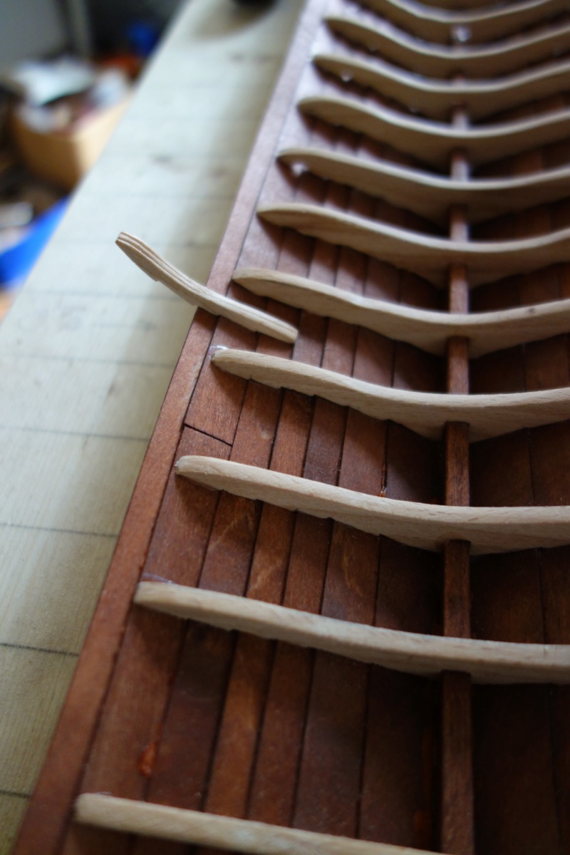

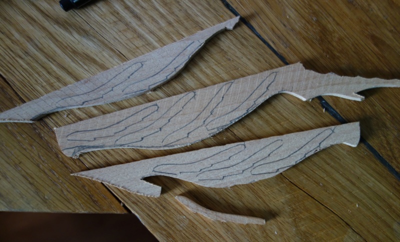

Um die nächsten Planke anzubringen hatte ich mir als Hilfe überlegt, zuerst einige Seitenspanten anzufertigen und als "Gestell" anzubringen.
Also den Probespant in mehrfacher Ausführung auf die Buchenleisten aufgezeichnet.
Havhingsten fra Glendalough - Seite 3 Dsc01418
Ich habe mich jetzt doch entschlossen, die Teile Seitenspant zu nennen, in Anlehnung an die Bezeichnung, die Werner Damman in seinem Buch: Das Gokstadschiff und seine Boote gebraucht.
Ein Seitenspant im Detail, hier schon mit Nüstergatt:
Havhingsten fra Glendalough - Seite 3 Dsc01419
Dann das Anbringen der achten Planke. Ab hier kann man die Planke auch von innen sehen, d.h. es muss auch innen eine Verzierung angebracht werden. Alle Teile, die unterhalb der achten Planke platziert sind, wird man hinterher - leider - nicht mehr sehen können.
Havhingsten fra Glendalough - Seite 3 Dsc01420
Mit Seitenspanten:
Havhingsten fra Glendalough - Seite 3 Dsc01421

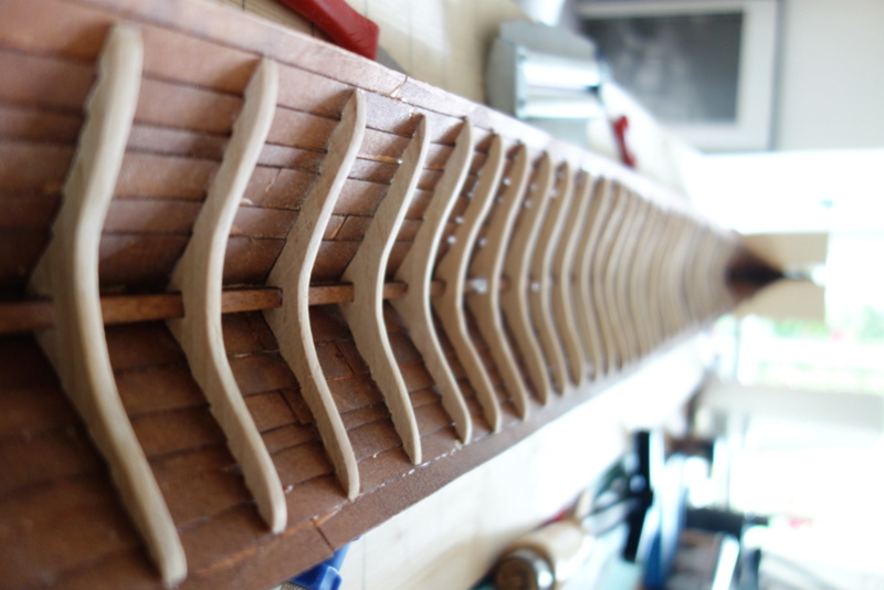

Zuerst habe ich die Seitenspannten komplett angebracht. Wie schon gesagt, stimmen die Verzierungen nicht mit dem Original überein. Wird halt meine spezielle Havhingsten, da wird es - schon jetzt klar - noch mehr Abweichungen geben.
Havhingsten fra Glendalough - Seite 3 Dsc01423
Wenn ich es nochmal machen könnte, würde ich zuerst die Planken und dann die Seitenspannten anbringen. Ich hatte gedacht, die Spannten gäben dem Rumpf mehr Stabilität, was auch stimmt. Der Nachteil ist allerdings, dass bei kleinsten Abweichungen die Planken nicht genau aufsitzen. Das bedeutete, die Spanten immer wieder nacharbeiten zu müssen. Anders herum wäre es einfacher und - wahrscheinlich - genauer gewesen.

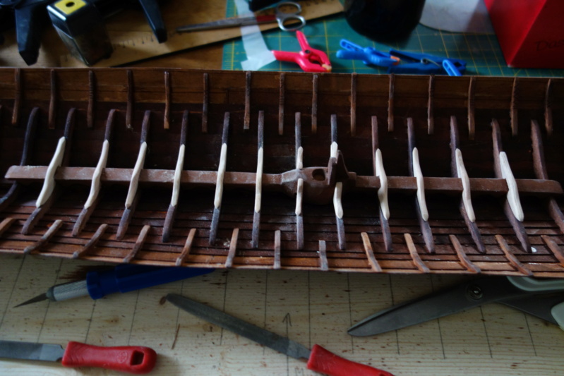

Dann das Kielschwein eingeklebt.
Als "Druckmittel" ein Kilogewicht aus dem Tauchgürtel genommen
Havhingsten fra Glendalough - Seite 3 Dsc01425
Überquellender Leim ließ sich manchmal nicht vermeiden. Wenn ich ihn nicht direkt mit Lappen und Wasser beseitigen konnte, wird der hinterher mit wasserbasierender Ölfarbe überdeckt, was aussieht, als sei es Birkenpech.
Obwohl es letztendlich nicht mehr zu sehen sein wird, habe ich das Kielschwein noch wie bei Original befestigt und gesichert.
Havhingsten fra Glendalough - Seite 3 Dsc01426

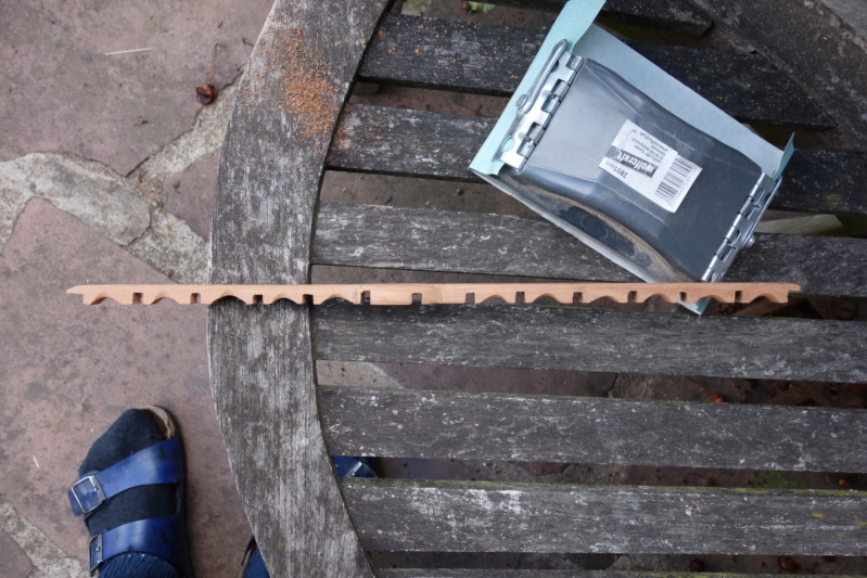

Beitrag von Falco 2014 am Mi 01 Aug 2018, 13:00
Danke Wolle, Hans- Werner, leider wird auch der Bau jetzt etwas komplizierter.
Ich verwende ja meist Holz, das ich schon irgendwo habe, manchmal Reste in der Garage o.ä.
Für den Stringer wollte ich einen Holzstab von einer abgefeuerten Silvesterrakete nehmen. Meine Frau sammelt die und benutzt sie als "Blumenstöcke".
Also abgeschliffen und im Planschbecken meiner Tochter gewässert. Dann mit dem Bügeleisen vorgebogen und am Rumpf befestigt.
Havhingsten fra Glendalough - Seite 3 Dsc01433
Nach dem Trocknen dann auf der Innenseite die entsprechenden Aussparungen für die Seitenspannten und Wrangen angezeichnet und rausgefeilt.
Havhingsten fra Glendalough - Seite 3 Dsc01434
Das dauerte schon ein Weilchen, da die Seitenspannten leider - fast - alle unterschiedlich stark geworden sind. Würde ich beim nächsten Mal darauf achten, sie alle gleich dick zu machen.
Havhingsten fra Glendalough - Seite 3 Dsc01435
Da der "Raketenstab" aber nicht quadratisch bleiben konnte, noch mit Skalpell und Feilen in eine entsprechende Form gebracht.
Havhingsten fra Glendalough - Seite 3 Dsc01436
Dann eingebaut, vorher die Enden angewinkelt, um die Verlängerung zum Heck und Bug anzubringen

Beim testweisen Einlegen eines der Bodenbretter dann die unangenehme Überraschung.
Der Stringer ist zwar auf der siebten Planke angebracht, allerdings stärker geworden als beabsichtigt, obwohl er schon an einer Stelle beim Schleifen gebrochen war. Das hätte bedeutet, dass die Bodenbretter bis an den oberen Rand der achten Planke langen, viel zu hoch.
Im ersten Moment hatte ich mir überlegt, doch ein wenig zu mogeln und dann alles andere auch etwas höher zu machen.
Dann aber dazu entschlossen, den Stringer dünner zu machen. Der war allerdings schon gut verklebt.
Also Versuch mit dem Skalpell gestartet, ob da was zu machen sei.
Dann - etliche Zeit und drei abgebrochene Skalpellklingen später - doch den gewünschten Effekt erzielt.
Havhingsten fra Glendalough - Seite 3 Dsc01439
Gesäubert:
Havhingsten fra Glendalough - Seite 3 Dsc01440
Der Stringer war jetzt nicht mehr schön glatt geschliffen wie vorher, aber nach dem Beizen sah er eigentlich viel natürlicher aus, nämlich wie mit der Axt bearbeitet, wie in echt ja auch gemacht worden war.
Havhingsten fra Glendalough - Seite 3 Dsc01441
Beim Gegenüberliegenden werde ich jetzt allerdings von Beginn an darauf achten, nicht zu hoch zu kommen.
Bis dahin
Kurt
