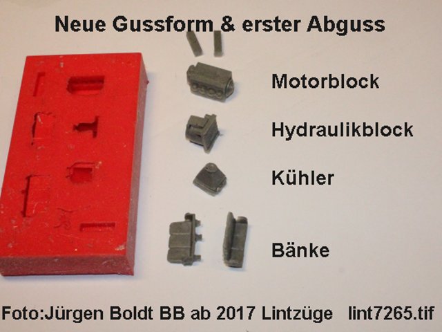

Nebenbei müssen dann auch neue Lokkisten gebaut werden-hier schon mal die Bauteile

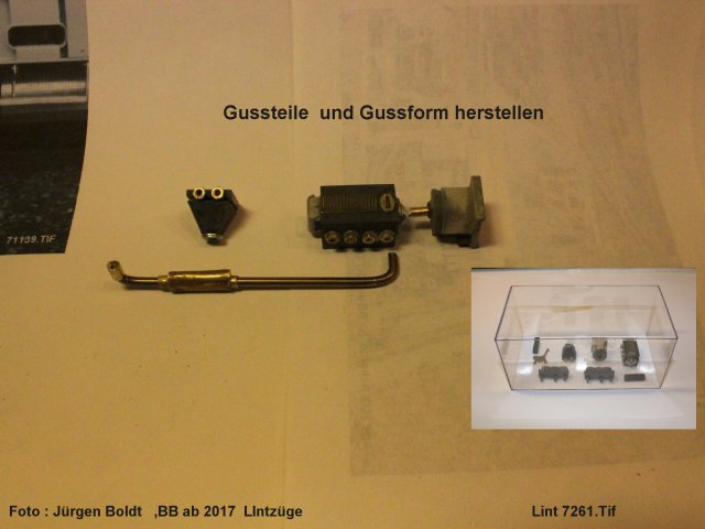

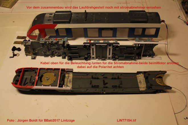

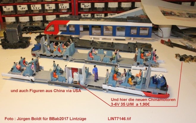

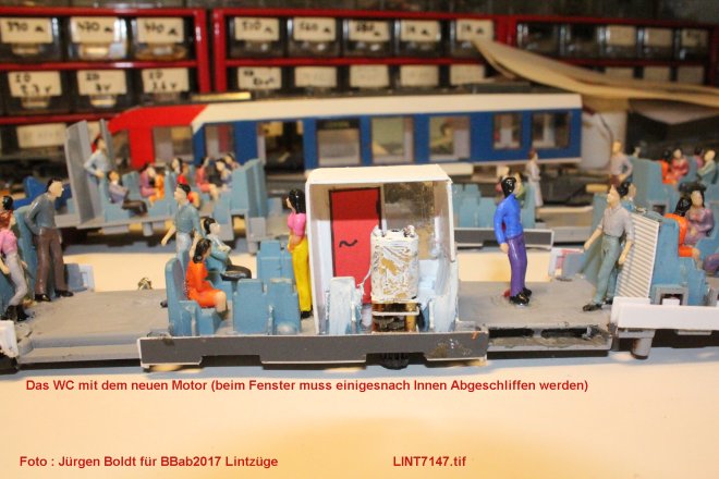

Und nun weiter mit den Lintzügen-So konnte ich jetzt weiter machen mit dem dänischen Lint41 – mit den neuen Chinesischen Motoren – und man wundert sich ein Motor mit der Auswechslung für 1,90€ und dann noch portofrei direkt aus China (auch wenn es 2-3 Wochen dauert ) …….

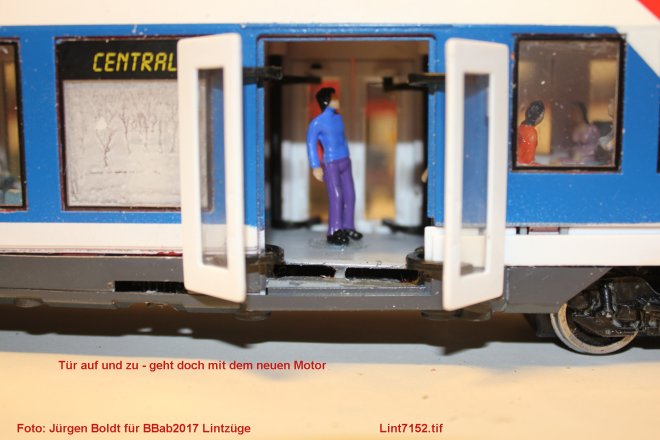

Diesmal 3-6V und 35 U/M – habe mir gleich weitere bestellt mit 12V und 600 U/M für kommende Projekte.
Die Türenautomatik (Funkfernsteuerung) kommt auch von einen China –Modelauto – (5€) – für mich war ja nur die Elektronik von Interesse –Sender und Empfänger –dieser ist im Bild ersichtlich –kann mit weiteren Funktionen ausgebaut werden. Der Empfänger mittels eines Kondensators,- wird vom Senderteil aufgeladen. Hier gibt es noch ein kleines Problem –das Aufladen dauert ca. 3 Minuten und reicht aus für ca. 3 Türenöffnungen (3-5V) Da werde ich später noch was erweitern – Da eine Rund Reise auf der Ringbahn der MOB ca. 3 Minuten dauert muss ein Bauteil entwickelt werden (Spannungsregler in= 0-14V DC –aus=max 6 V und größerer Kondensator über Brückengleichrichter )
Um bei der Fahrt die Türautomatic wieder aufzuladen. Nun dazu zu gegebener Zeit dann mehr.

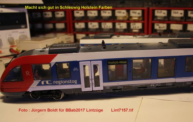

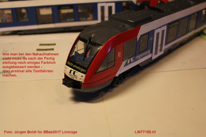

Da das Modell so an die 15 x auseinander gebaut wurde sind diverse „Gebrauchtspuren „ zu sehen in den Nahaufnahmen –auch das wird später noch ausgebessert. Auch wurde ein Laufdrehgestell mit Stromabnehmer versehen – da das Jacobsdrehgestell zwar gute Stromabnahme hat, aber der Radabstand bei langsamer Fahrt über DKW´s den Kontakt zur Schiene verlor.
So und jetzt noch zu den heutigen Bildern –und später kommt dann noch ein Film mit dem Lint41.

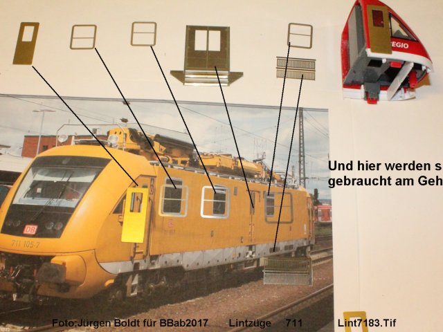

BBab 2017 Lintzüge Teil 17 Ja es geht weiter mit dem 3ten Fahrzeug in der Lintserie …..
Na ja – Lint betrifft ja eigentlich nur die Köpfe –den es geht um den DB 711.1
Siehe auch hier:
Ist doch wert da später mal was zu testen.
Ja die heutigen Bilder zeigen was schon vorhanden ist .Schon bestellt auch Riffelblech für die Dachaufbauten und als nächstes dann mit Ausgang vorhandener Bauteile Zeichnung machen für den Rest des Gehäuses.
Doch nun zu den heutigen Bildern – ja der Lint41 Film der kommt später auch noch.

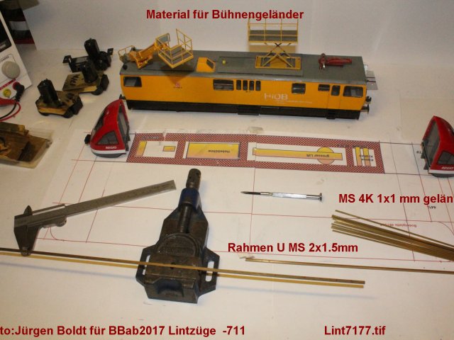

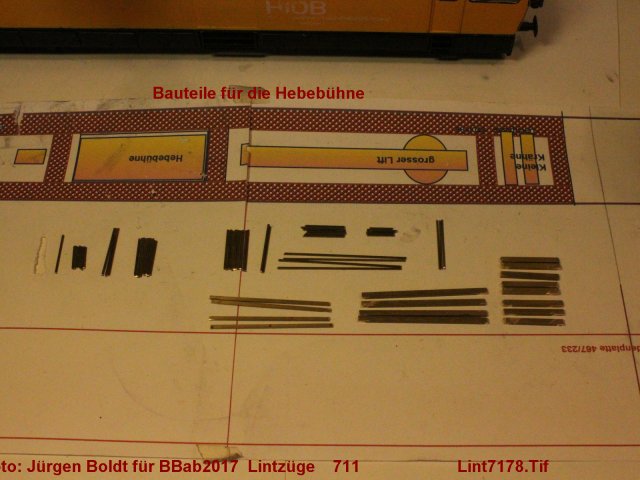

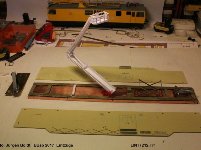

Nach einer kleinen Pause geht es also weiter mit dem DB 711. Ja die Pause wurde gegeben – weil auch andere Arbeiten notwendig waren –sowie diverse Probleme mit dem neuen PC (Windows 10) – der XP läuft jetzt fehlerfrei –da er ohne das Internet beeinflusst werden kann.
Doch weiter mit dem 711 – inzwischen wurden Teste ausgeführt ,um die Hebebühne und den Pantografen hochfahren zu können –ist aber noch nicht zufrieden stellend –da braucht es noch einige Überlegungen , deshalb also erstmal weitergemacht mit dem Gehäuse .Auch hier mussten Boden und Dachplatten neu gemacht werden – da die Breite den vorhandenen Köpfen angepasst werden mussten . Soweit für heute ,und nun zu den heutigen Bildern.
Mit freundlichen Grüßen

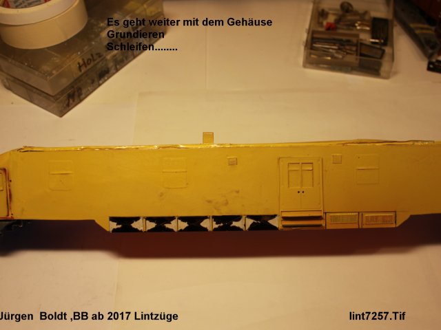

Trotz Sommerwärme geht es langsam weiter mit dem DB 711.
Die Seitenwände wurden mit Bauteilen versehen –sowie farblich grundiert.
Auch die Dachaufbauten bekamen neue Bauteile, wie aus den Bildern ersichtlich ist.

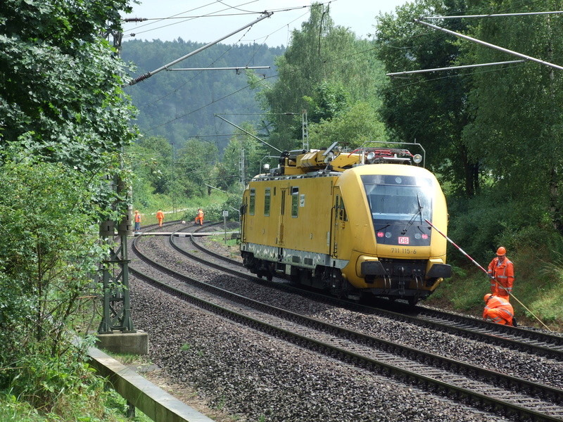

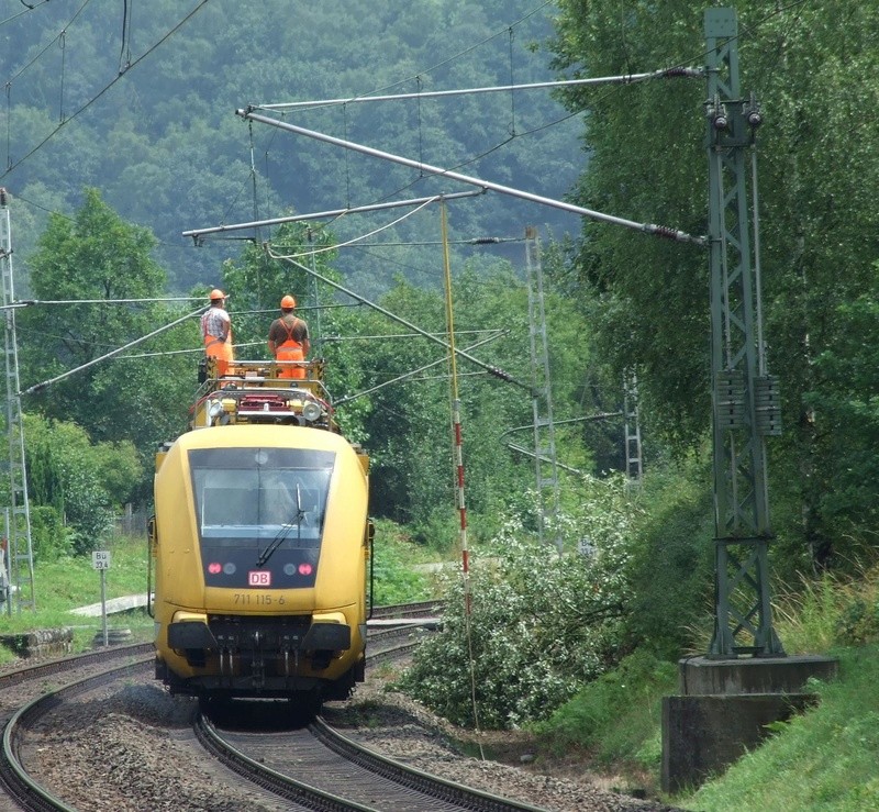

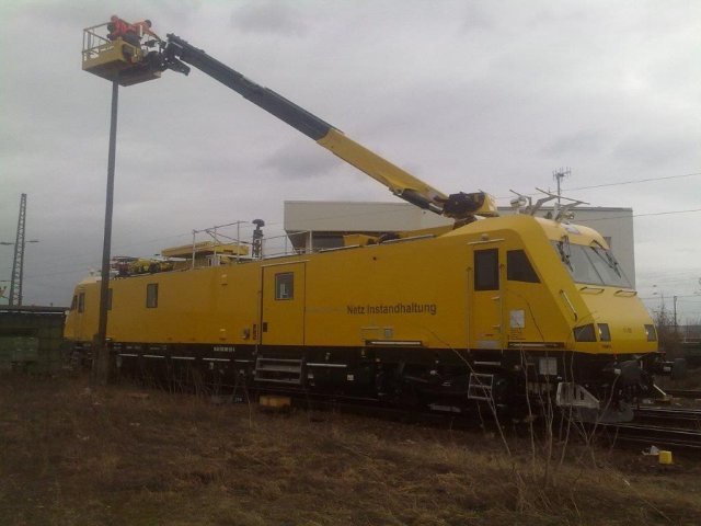

Ja nach dem die letzten Bilder vom Vorbild gezeigt wurden, das die Bauteile auf dem Dach (Hebebühne usw.) beim Vorbild etwas anders sind als wie beim Modell –ja danke für den Hinweis – wie die folgenden Bilder zeigen. (nun da die Bauteile beim Modell fertig sind werde ich es nicht ändern, dennoch danke für den Hinweis und ein besonderen Dank an Ralf Schultze für die neuen Bilder
weitere Bilder vom Vorbild auf meiner Hausseite im Schalter BBab2017

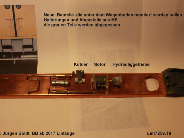

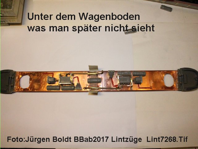

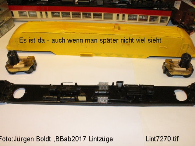

Diesmal geht es um die Bauteile,die unter dem Wagenboden sind – auch wenn man davon später nicht viel sind .
Nun zu den restlichen Bildern.

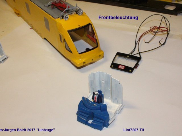

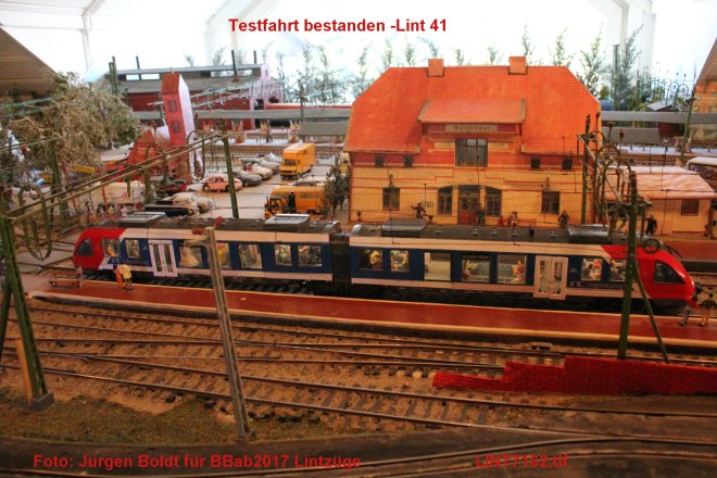

Wie es die Bilder zeigen – Beleuchtung und Kleinteile sowie Dekale.
Auch die Testfahrt wurde schon gemacht.
Aber es fehlen noch Bauteile, wie Puffer Kupplung usw.
Darüber dann nächstes mal.
