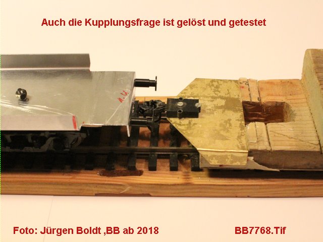

Danke Rudi
naja -da es fahrtauglich sein sollte sind ja einige Bauteile aus Metall . Sowie das Fahrgestell und das Dach .Ja die Tischlampen waren diesmal eine besondere herausforderung ,die Ledlampen in den den kleinen Plastikkugeln sind nur 0,5x0,7mm .Und das war eine Grenze für meine 77+ Jahre Augen.
Weiter basteleien sind in meinem MOB Themen Register.(und auch hier:

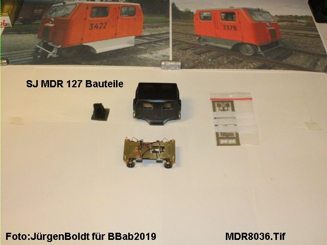

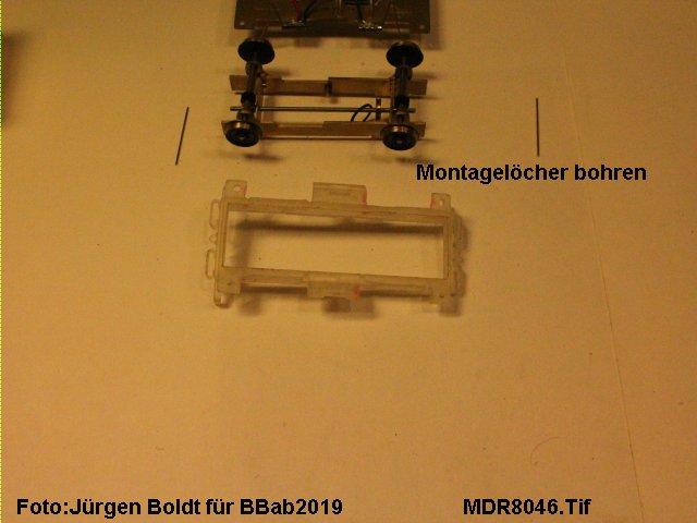

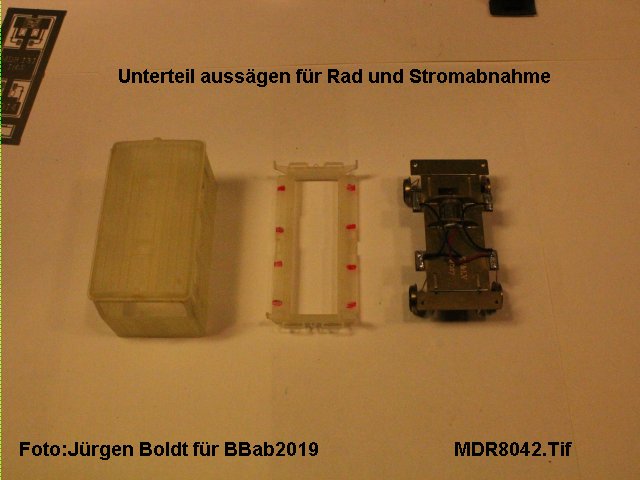

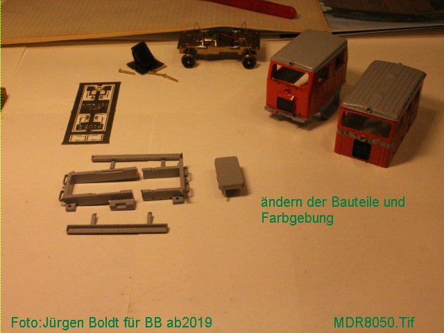

Bauberichte ab 2019  Empty Bauberichte ab 2019
Beitrag von Jürgen(S) am Fr 11 Jan 2019, 21:24

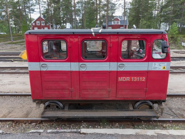

BB ab 2019 /Teil 3 die MDR Fahrzeuge der SJ.

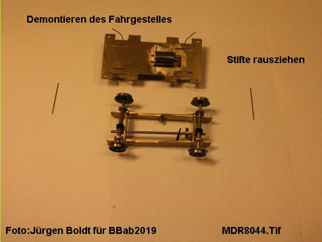

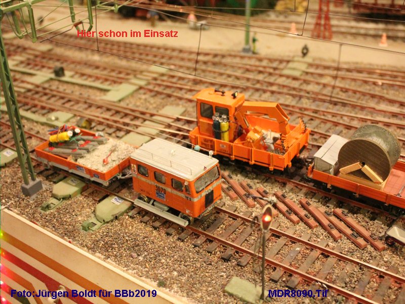

Ja ,wie angekündigt neue Projekte  die MDR 127 und MTR 131
Der Bausatz kommt von den Kollegen Michael Thörning ...
http://www.svlv.se/
... gleichzeitig hatte ich noch Restteile für einen Beiwagen die auch gebaut werden soll.
Doch zu den Vorbildern

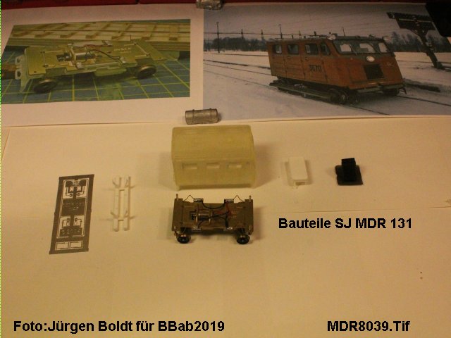

Bauberichte ab 2019  MDR8036
Das wird der Kleine
Bauberichte ab 2019  MDR8039

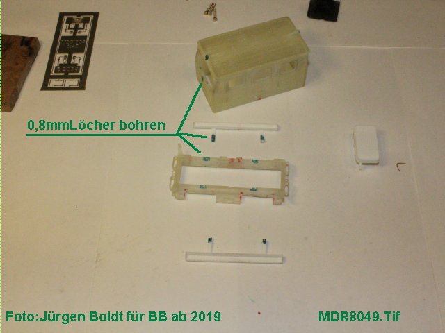

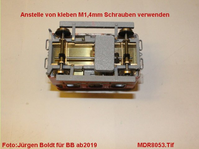

Und das der Grosse MDR 131
Bauberichte ab 2019  MDR8041
Bauberichte ab 2019  MDR8042
Bauberichte ab 2019  MDR8044
Bauberichte ab 2019  MDR8046
Bauberichte ab 2019  MDR8049
Bauberichte ab 2019  MDR8050

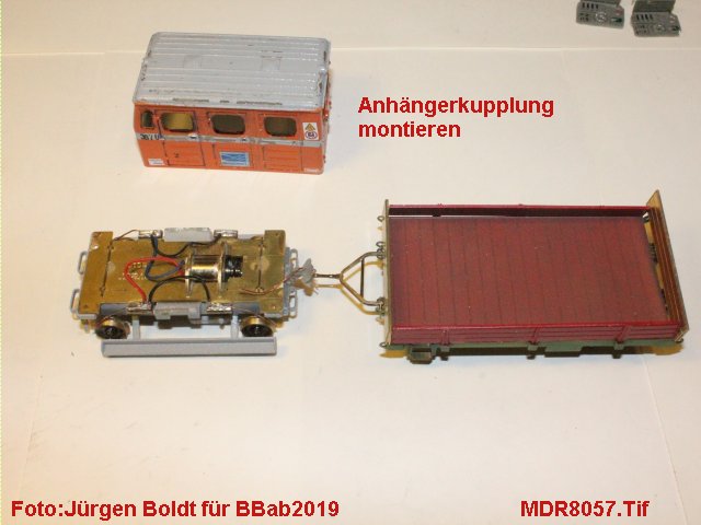

Bauberichte ab 2019  MDR8053
Bauberichte ab 2019  MDR8057

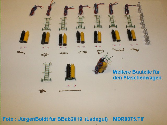

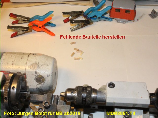

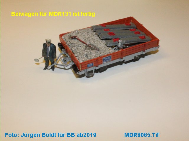

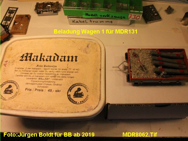

Und weiter geht es mit Ladegut
Bauberichte ab 2019  MDR8061
Bauberichte ab 2019  MDR8062
Bauberichte ab 2019  MDR8065

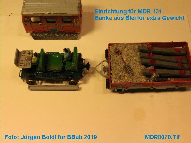

Und auch die Einrichtung für den MDR 131 ist fertig
Bauberichte ab 2019  MDR8070_1

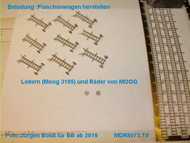

Und nun neues Ladegut
Bauberichte ab 2019  MDR8073
Bauberichte ab 2019  MDR8075
Jetzt wird es fummelig -beleuchtung für den MDR 131 -darüber nächstes  Mal mehr .

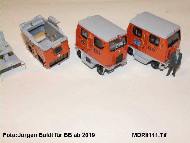

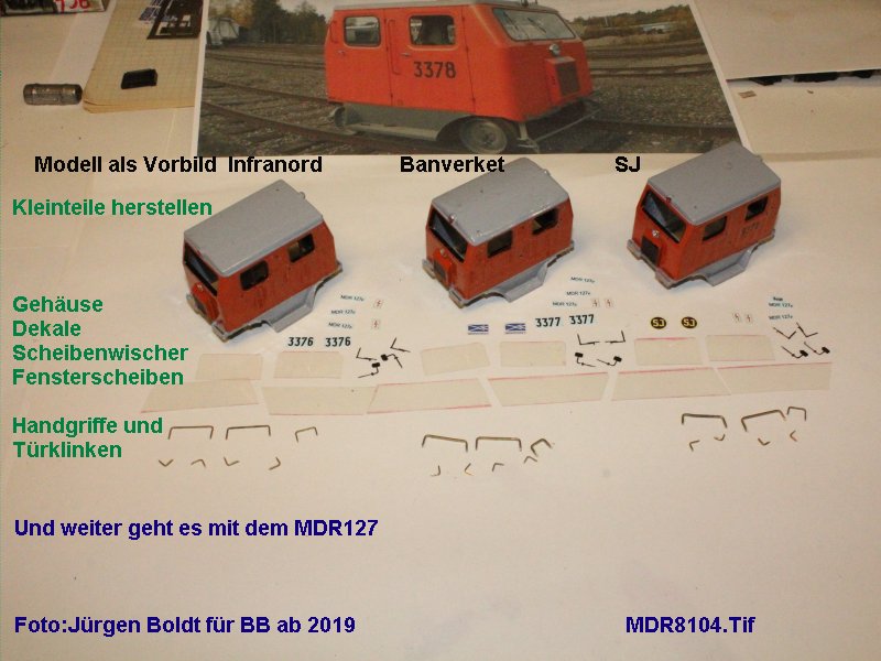

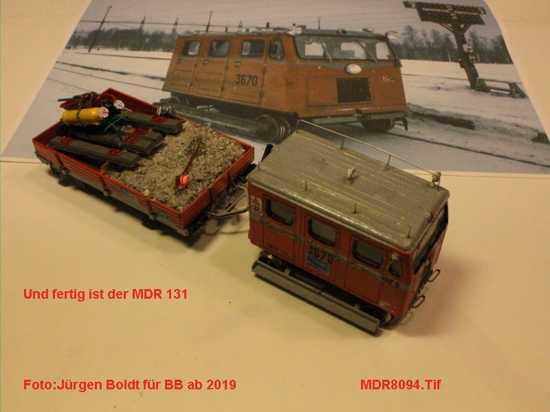

Bauberichte ab 2019  Empty MDR 127 +MDR131
Beitrag von Jürgen(S) am Do 24 Jan 2019, 20:34

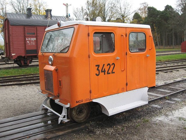

BB ab 2019  Teil4 des MDR 127 und MDR 131

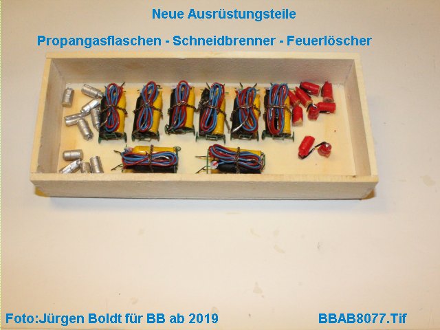

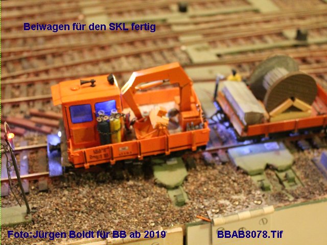

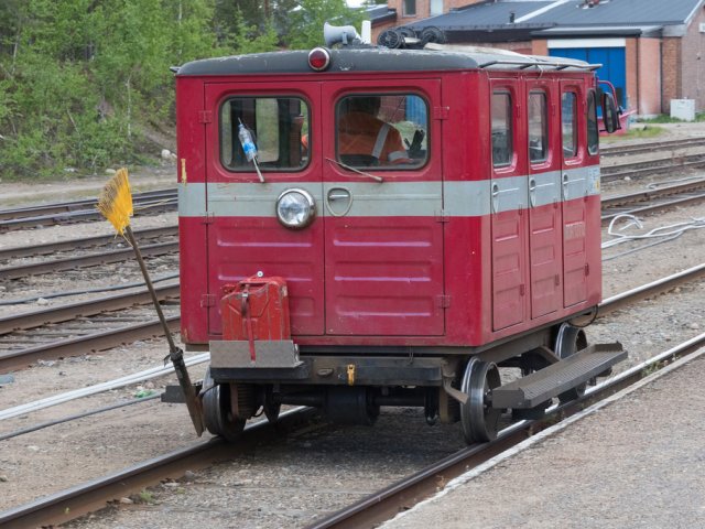

Dann mache ich mal weiter – inzwischen habe ich auch Bilder vom Vorbild erhalten von einem SJK Freund Ståle Ualand. Die Bilder zeigen auch weitere Teile die ich natürlich am Modell wiedergeben muss – sowie der kleine Besen an der Rückwand.
Auch weiter Ausschmückungs- Teile wurden hergestellt –wie der Feuerlöscher und der Schneidebrenner.
Bauberichte ab 2019  MDR127b
Bauberichte ab 2019  MdrSD01
Bauberichte ab 2019  MdrSD02
Bauberichte ab 2019  MdrSD03
Bauberichte ab 2019  BBAB8077
Bauberichte ab 2019  BBAB8078
Bauberichte ab 2019  BBAB8082

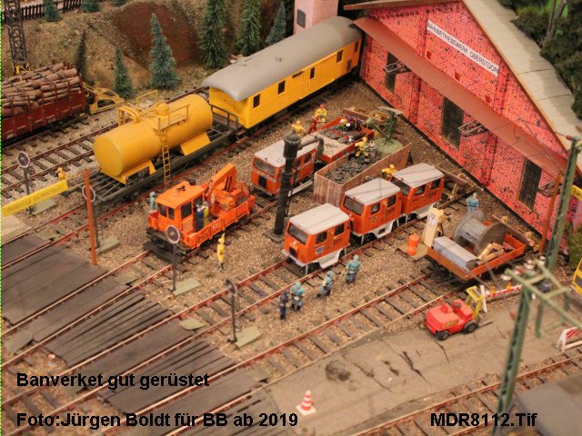

Bauberichte ab 2019  MDR8094
Bauberichte ab 2019  MDR8098
So, der MDR 131 ist also dem Betrieb übergeben.
Dann geht es weiter mit dem MDR 127 –wo ich paar „missglückte „ Gehäuse als Beilage erhielt. Also ausgebessert und wie beim Vorbild werden sie als verschiedene Epochenmodelle hergestellt. ( diese doch nur als Standmodell für das BW .) Als noch alles unter der SJ lief – nach der Aufteilung an die Banverk vergeben wurde und heute würde es unter Infranord (freistehende Firma) laufen.(bin mir aber nicht sicher das sie übernommen wurden ) So nächstes mal geht es dann weiter mit der Inneneinrichtung und den Laufwerk .
Wie auf den letzten Bild ersichtlich (Radhalterrungen) ist auch schon Andeutung zum Nächsten Projekt – der SJ Triebwagen X40 – mal wieder eine Herausforderung für den Sommer.
Bauberichte ab 2019  MDR8104
Bauberichte ab 2019  MSMDR127

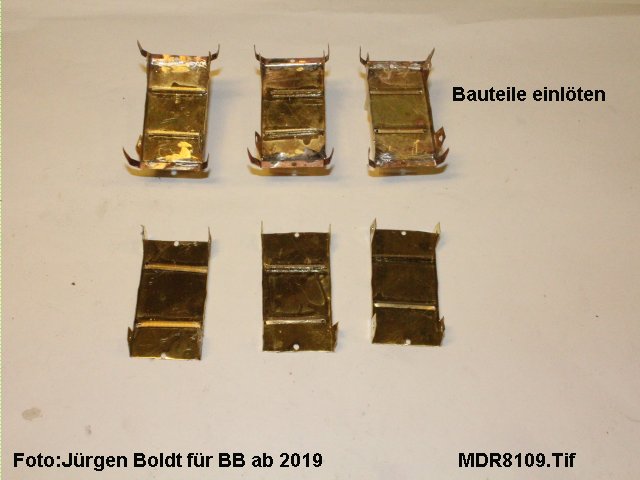

Bauberichte ab 2019  Empty SJ MDR 127
Beitrag von Jürgen(S) am Sa 26 Jan 2019, 14:54
BB ab 2019 Teil5 des MDR 127 und MDR 131

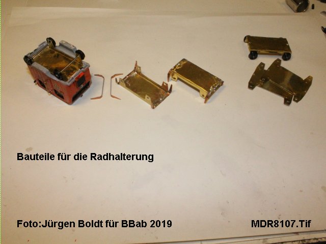

Und weiter geht es mit dem MDR127
die Bilder sprech wohl für sich .
Bauberichte ab 2019  MDR8107
Bauberichte ab 2019  MDR8109
Bauberichte ab 2019  MDR8111
Bauberichte ab 2019  MDR8112_1
Bauberichte ab 2019  MDR8116
Nächstes mal geht es weiter mit einem neuen Projekt ,der SJ Triebwagenzug X40

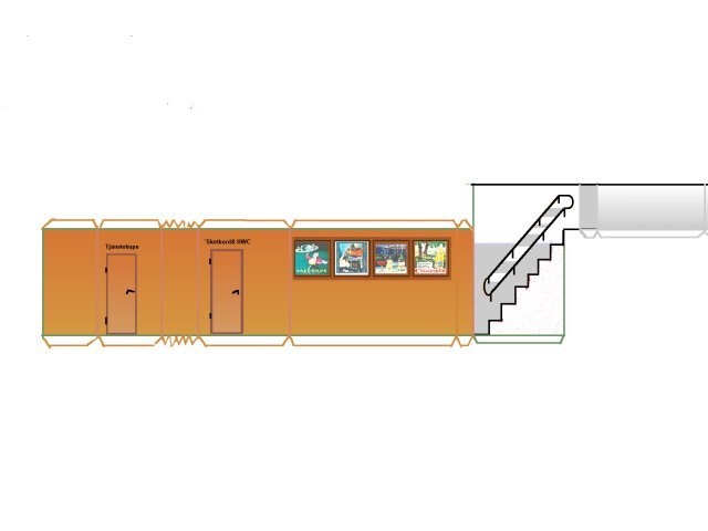

Mit Hilfe der Unterlagen habe ich schon mal die Vorlagen für die Dekale und auch schon erhalten.
Bauberichte ab 2019  X40DEK1
Bauberichte ab 2019  X40DEK2
Bauberichte ab 2019  X40DEK4

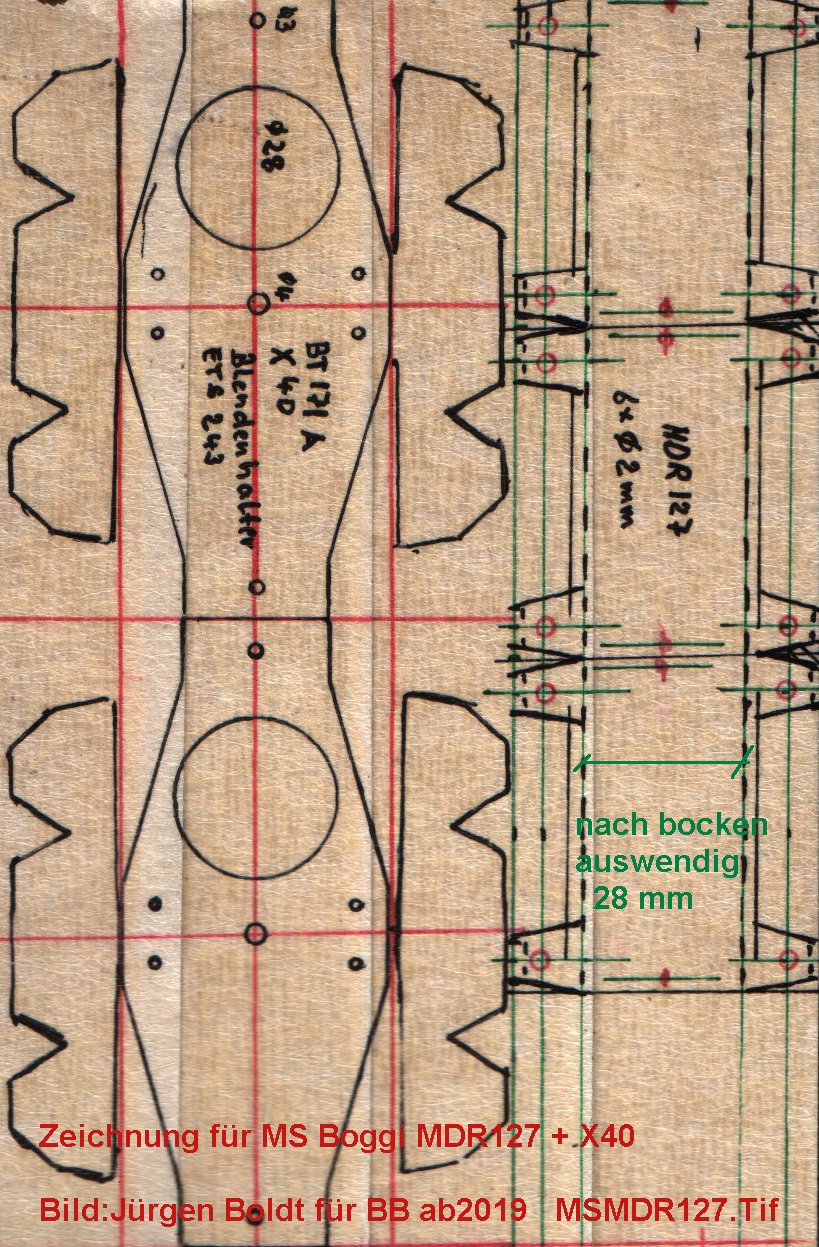

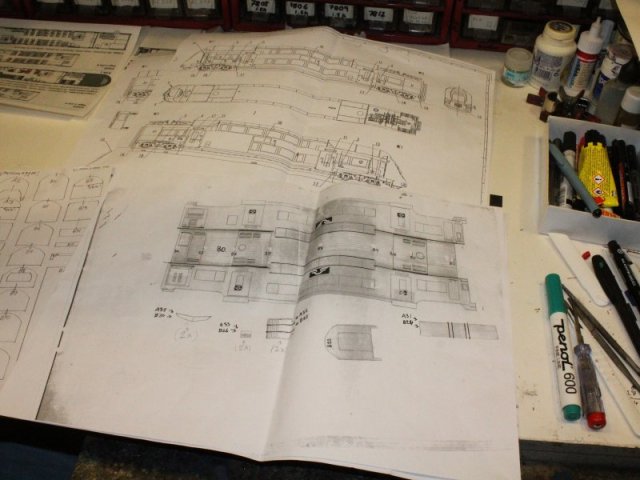

Mit Hilfe der Grundriss Zeichnung mal sehen was wir an Stühle –Tische usw. gebrauchen –also herstellen (auch das es für kommende Projekte reicht .
Bauberichte ab 2019  BBAB8149
Bauberichte ab 2019  Bbab8122
Anhand der Unterlagen auch schon weitere Einrichtungsteile gezeichnet  und hergestellt.
Bauberichte ab 2019  BBAB8153
Bauberichte ab 2019  X40IN02
Bauberichte ab 2019  X40IN07
Bauberichte ab 2019  X40IN10
Bauberichte ab 2019  X40IN13
Mit den Unterlagen von Jörgen Edgar schon mal weitere Zeichnungen von H0 auf 0 umgearbeitet .Dies mal werde ich versuchen das Gehäuse in Plexiglas herzustellen – da muss man wieder einiges Neues lernen. Eine Warmluftpistole habe ich schon bestellt. Dazu habe ich schon aus Eichenholz die Front gemacht.
Bauberichte ab 2019  Bbab8120
Bauberichte ab 2019  X403
Bauberichte ab 2019  XFRONT
Bauberichte ab 2019  1tr%3DC3%3DA48164

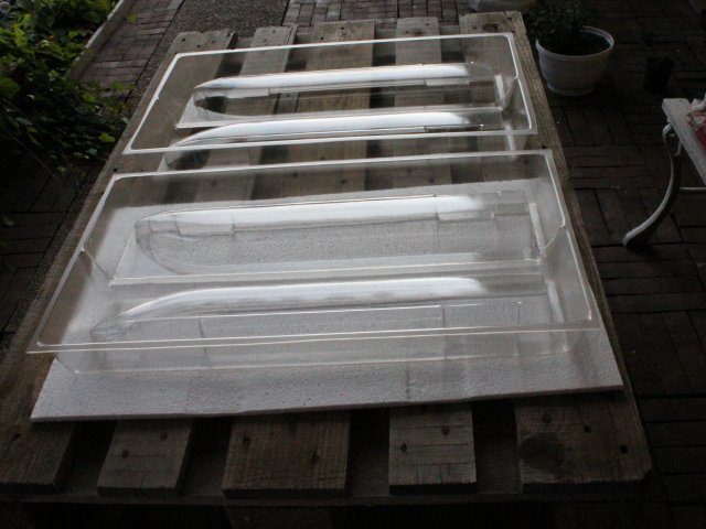

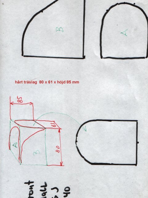

Bauberichte ab 2019  Empty Arbeiten mit Plexiglas SJ X 40
Beitrag von Jürgen(S) am So 24 Feb 2019, 12:44
Danke Dieter
vor fast 20 Jahren bauten wir im Kieler 0 Club den ICE (ich war da aber nur zuständig für die Einrichtung ) Auch der wurde in Plexiglas tief gezogen .Ich habe noch 2 Triebköpfe auf Lager liegen .
Bauberichte ab 2019  Icek7875
Die Form für den SJ X40 wird aber etwas mehr kompliziert - also mal sehen und experimentieren .
Habe bisher auch noch keinen Lieferanten der Plexiglas 600x300x 2 nach Schweden liefern will .(die Suche geht weiter )
Auch ist noch offen -welchen Kleber man verwenden soll.

Es geht weiter mit diesem neuen Experiment. Das neue ist ja der Versuch es, das Gehäuse aus Plexiglas herzustellen. Die form ist sehr ähnlich bei verschiedenen Fahrzeugen bei der CFL, der SNCF aber auch bei der DB (BR 441 ) oder auch der BR 445. Zwar sind Fenstern und Türen unterschiedlich – was man aber bei der Farbgebung durch Schablone leicht ändern kann.  Deshalb habe ich auf Hinsicht der Bauteile schon Material bestellt für ein 2tes Modell .Die Schleswig Holstein Variante finde ich farblich nicht so schön und Dekalmässig nicht einfach .Doch der Twindexx DB BR 445 im klassischen DB Rot wäre doch ein Knüller. Also hat jemand Bilder zu diesem Fahrzeug (gerne auch Zeichnungen für die Außenwände / Fenstereinteilung –die ich im Baubericht verwenden kann –gerne hier wiedergeben.
Weiter  im Baubericht X40 . Zu den heutigen Bildern . Die Bodenplatten mit meinen Alu Profilen ist fertig –sowie auch das Antriebskonzept. Da es nur ein 2 teiliger Triebwagen wird (mit seiner Länge von 1,2m für die meisten Anlagen vorteilhaft ist) und auch bei dem Vorbild so gibt. Daher reicht es mit jeweils 1 Antrieb per Wagen .Deshalb das 2te Drehgestell als Laufdrehgestell. Bild 8170 –leider konnte ETS die Bauteile nicht liefern (nur die Räder) Also muss ich im nächsten Bericht selber was basteln. Inzwischen hat mein Hoflieferant (hier in Floby) mir aus Eichenholz die Formen für die Plexiglas Formmung geliefert – also im nächsten Bericht wird es spannend. Plexiglas und Spezialkleber sind auch bestellt –dazu dann auch nächstes mal mehr. Und nun zu den heutigen Bildern .

Bauberichte ab 2019  BBAB8170
Bauberichte ab 2019  BBAB8173
Bauberichte ab 2019  BBAB8174
Bauberichte ab 2019  BBAB8175

Wieder mal hochinteressante Einblicke in deine Profi-Werkstatt, Jürgen! In deinen MDR 131 mit Beiwagen habe ich mich auf Anhieb verliebt! Passt genau in mein "Beuteschema": klein, putzig, skurril, einfach süß. Besonderen Erfolg wünsche ich dir beim Tiefziehen der Form des SJ X40. Ich schaue interessiert zu! Gruß Michael (maxl)
Bauberichte ab 2019  Empty Re: Bauberichte ab 2019
Beitrag von Jürgen(S) am Sa 09 März 2019, 12:22
Danke Michael
Ja den MDR127 (der kleinere ) hab ich ja 3 (ohne Antrieb )wenn du intresse hast mehr über PN.
Ja der X40 wird auch für mich eine neue herausforderung .Mal sehen und lernen .
mfG
Forenbotschafter
Forenbotschafter
Laune : gut
Beitrag von maxl am Sa 09 März 2019, 12:40
Danke, Jürgen. Mein Interesse liegt im Schauen. Meine Vitrinen sind gefüllt, so sehr mich Neuzugänge reizen würden... Gruß Michael (maxl)
